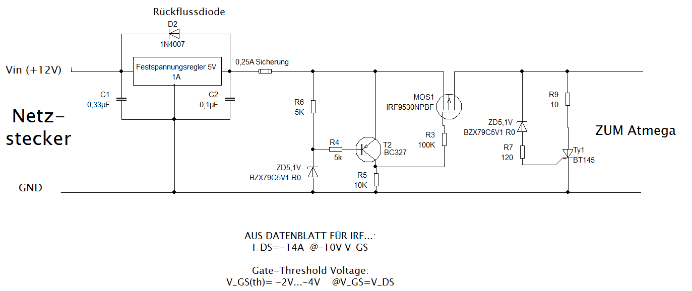

da mir bereits ein LCD Display durch Überspannung kaputt gegangen ist
mit samt Controller, möchte ich meine Messeinrichtung besser schützen.
Verwendet wird ein 12V Steckernetzteil, das über einen
Festspannungsregeler auf 5V geregelt wird. Nun habe ich mir so
vorgestellt, dass ich den Überspannungsschutz über 2 Stufen realisiere.
Die erste Stufe soll über einen P-Channel Mosfet gehen. Bei einer
Spannung von etwa 5,6V soll der MOSFET sperren. Dazu verwende ich einen
PNP Transistor und eine Z-Diode. Genau kann ich den Arbeitspunkt ja
einstellen über eine andere Z-Diode und ich könnte noch zwischen der
Z-Diode und R6 einen Widerstand einbauen, sodass ich einen
Spannungsteiler erhalte.
Nun zur Funktionsweise. Die Z-Diode schält bei der Zenerspannung durch.
Ab dann fließt ein Strom und am Widerstand R6 fällt eine Spannung ab.
Ist diese Spannung so groß wie die Schwellspannung des Transistors,
schält der Durch und am Gate des Mosfet liegt Sourcepotential an. Somit
sperrt der MOSFET. Den minimalen Strom, der durch die Z-Diode fließt,
muss ich eben in Kauf nehmen.
Falls da irgendwas nicht richtig funktioniert, dachte ich, ich machen
eine Kurzschlussschaltung dazu, die bei (habe ich schon gemessen) 5,9V
zündet. Dadurch löst dann die Sicherung aus. Evtl könnte ich noch eine
andere Z-Diode verwenden, dass der Thyristor schon früher zündet oder
auch zwei Z-Dioden in Reihe schalten.
Was denkt ihr, ist das sinnvoll so, auch von den Widerstandswerten her
und wird das so funktionieren?
Vielen Dank im Voraus!
Nein. Das ganze Ding ist unnötiger technischer Overkill.
Was du willst, kann schon der Spannungsregler von sich aus. Du musst nur
dafür sorgen, dass seine Eingangsspannung im erlaubten Rahmen bleibt.
Wenn schon eine Crowbar, dann eine, die auch wirken kann. Durch den 10
Ohm Widerstand ist das letztlich nur eine 2,5W Heizung, die bei
Überspannung eingeschaltet wird...
BTW: vergiss bei der Arbeit mit Z-Dioden das "Komma irgendwas", denn so
definiert und stabil sind die Dinger nicht.
BTW2: die Inversdiode ist bei einem 5V Regler unnötig wie ein Kropf.
von Daniel N. (danile97)
Danke für deine Antwort!
Ich müsste also lediglich dafür sorgen, dass die Spannung die 35V nicht
übersteigt. Eigentlich müsste dies bei einem 12V Steckernetzteil immer
der Fall sein.
Ich dachte, ich muss ja keinen direkten Kurzschluss ohne einen
Widerstand machen, da die 0,25A-Sicherung ja bei 0,5A auch auslösen
müsste. So würde ich den Spannungsregler nicht bis an die Spitze
treiben, dachte ich mir.
Trotz alldem ist mir schon ein Festspannungsregler und ein LCD Display
kaputt gegangen, jedoch habe ich dort noch die Spannung und den Strom an
einer Kleinwindanlage gemessen. Das werde ich jetzt nicht mehr tun , da
ich nicht genau weiß, woher der Schaden kam. Die Schaltung dazu ist im
Anhang- die dick roten Verbindungen sind schwarz geworden, das Display
und der Spannungsregler sind kaputt gegangen. Vielleicht kann mir jemand
sagen was falsch war.
Was würdet ihr mir also empfehlen? Gar keinen extra Überspannungsschutz
oder nur die Crowbar oder nur den MOSFET? Oder könnt ihr mir zu etwas
anderem raten?
von GHD (Gast)
Naja deine Probleme kommen offensichtlich von der Messeite deiner
Schaltung. ich halte es nicht für sinnvoll Stromversorgung ohne
galvanische Trennung zu vermessen. Hast du dir mal den Massepfad
überlegt? Daran gedacht, dass Steckernetzteil und
Generator/Wechselrichter verschiedene Phasen haben? Der Ausgleichsstrom
fließt dann über die Body/Schutzdioden deines Mikrocontrollers. Ist das
überhaupt DC was der Generator ausspuckt (also ist das schon
gleichgerichtet)? Was ist mit der Erdung?
> müsste.
Nach ein paar Minuten...
Sieh mal das Datenblatt der Sicherung an. Es kann sein, dass die bei
doppeltem Strom noch gar nicht oder nur sehr verzögert auslöst.
danke für eure Rückmeldungen!
Zu der Sicherung, die ich habe, gibt es auf Pollin leider kein
Datenblatt zu der Sicherung, aber auf Reichelt benötigt eine träge
Kleinstsicherung bei 10-fachem Strom maximal 100ms. Vielen Dank für den
Hinweis. Schlägst du einen direkten Kurzschluss vor oder einen
Widerstand von 1/2Ohm?

von Achim F. (rkkmkn8a)
spät gesehen aber vielleicht hilft's noch jemanden:
Eine einfache Lösung ohne MOSFET ist vor dem Spannungsregler eine
TVS-Diode parallel und eine Sicherung in Reihe zu schalten.
Wenn du eine unidirektionale TVS-Diode nimmst, z.B. die beliebte
SMBJ12A, dann schützt diese vor Überspannung und Verpolung innerhalb
weniger Nanosekunden.
Dabei fließt ein großer Strom und die Sicherung in Reihe fliegt. Wenn du
eine Polyfuse nimmst brauchst du die auch gar nicht wechseln.
Siehe hier Beitrag "Re: Verpolungsschutz mittels TVS-Diode"
