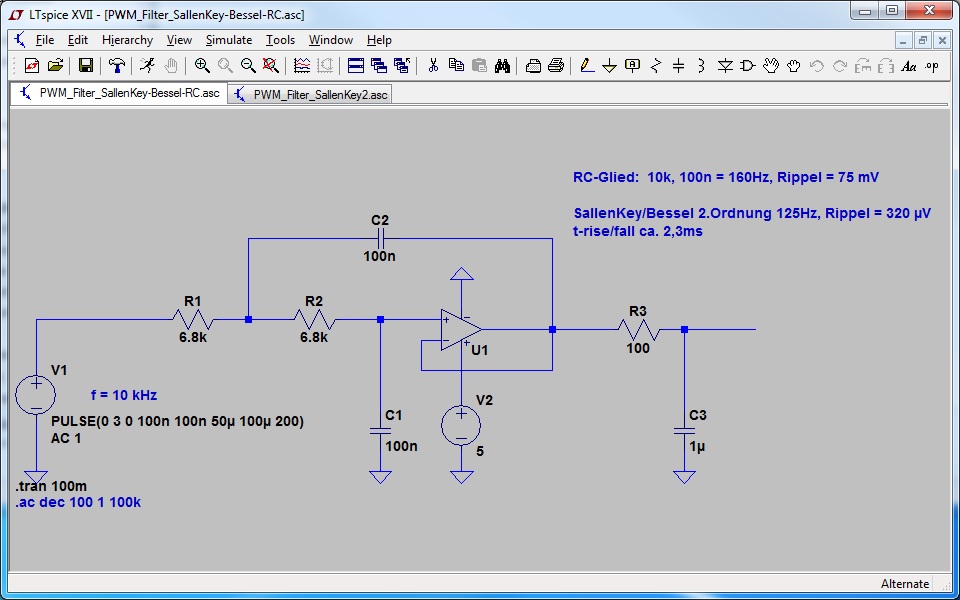

#4857578
die Simulation ist nichts besonderes. Ich habe Dir mal zwei Varianten
hochgeladen. Das Filter habe ich mir von OKAWA Engineering Design
Utilities berechnen lassen. Ist zwar simpel, aber für meine Zwecke
völlig ausreichend.
http://sim.okawa-denshi.jp/en/
Ich habe zuerst ein reines Sallen-Key-Filter untersucht. Durch probieren
kam ich dann dazu die Werte Richtung Bessel abzuändern. Es genügte
hierbei C2 zu halbieren. Der Tiefpass R3/C3 verbesserte den Rippel noch
etwas.
Also das Ganze hat keine reine Sallen-Key / Bessel Charakteristik,
sondern ist denen nur angelehnt und mittels Simulation für meine Belange
(Rippel/t-rise/fall) etwas optimiert.
mfg klaus
