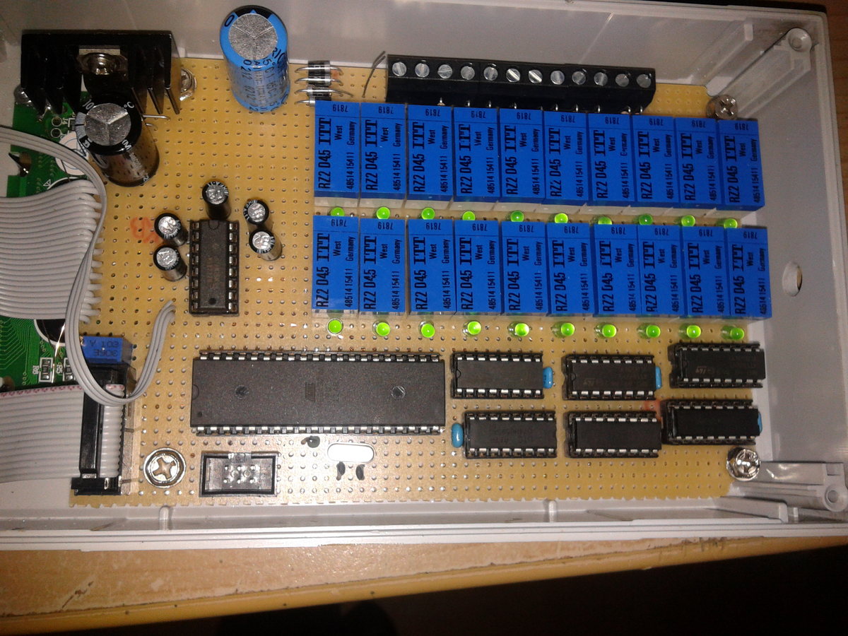

Nun möchte ich es um eine Scannerkarte erweitern um damit Batteriepacks
vermessen zu können.

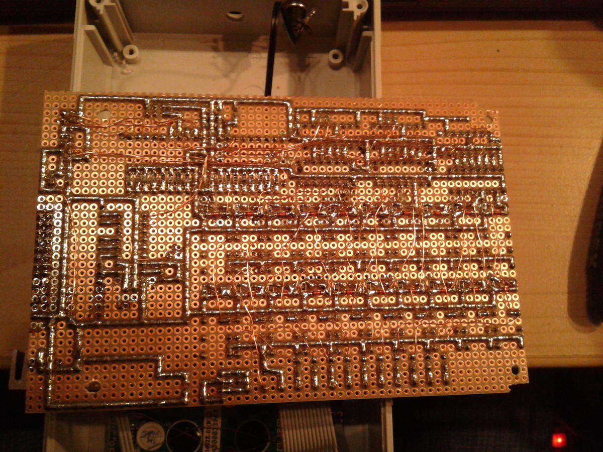

Ich habe den Schaltplan als PDF angehängt. Das Umschalten der Kanäle
funktioniert tadellos. Der Aufbau ist auf Lochraster in einem
Etuigehäuse. Der Controller soll vom PC über serielle Schnittstelle
gesteuert werden (das funktioniert auch schon). Die Messergebnisse
werden vom Controller am GPIB Bus eingelesen und über die RS-232
(Bridge) an den PC versendet. Den GPIB Bus habe ich mit den bekannten
Schnittstellenbausteinen 75160 und 75161 realisiert. Diesen
Schaltungsteil nehme ich gerade in Betrieb.

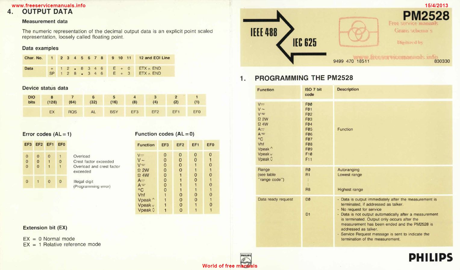

Eine Übersicht über die Funktionscodes habe ich auch angehängt. Hier
kann man sehen, wie eine Botschaft aussieht, wenn das Messgerät als
Talker arbeitet und seine Daten versendet. Leider kann ich nicht
erkennen wie ich den String zusammenbauen muss, um ein Kommando vom PC
an das Messgerät zu schicken. Ich möchte gerne die Messungen Triggern
per Botschaft.

> Mir geht es um den Text-String für das Messgerät. Das steht in der
> Anleitung leider nicht genauer drin.
Das steht doch auf dem von Dir angehängten Bild. "F00" schaltet auf
Spannungsmessung, "R6" auf den 20 V-Bereich und "D0" sagt dem Gerät, es
möge Werte schicken sobald welche vorhanden sind.
Hier sind nochmal alle Befehle aufgeführt:
http://electrickery.hosting.philpem.me.uk/comp/divcomp/doc/PM2528.pdf

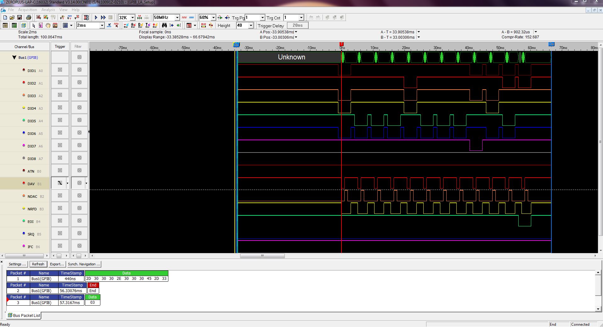

Wenn man ganz am Anfang ist hilft sogar oft ein Logikanalyzer, welche
die 16 Leitungen des IEC-Busses aufzeichnet. Aber Achtung. Der Speicher
des Logikanalyzers muss schon sehr groß sein. 1Kbyte reicht hier
nicht.Die Abstände zwischen den ersten Bytes bis zur EOI sind deutlich
größer und hängt auch von der Reaktionszeit des Multimeters ab.

> Ich bin mir nicht sicher, wie ich mit dem debuggen des Busses anfangen
> soll. Einen Logic Analyser habe ich. Wo würdest du anfangen?
Ich würde alle 16 Leitungen an den logiganalyzer anschließen und auf DAV
triggern. Dann sieht man alle Aktivitäten auf dem Bus. Aber du brauchst
einen sehr tiefen Speicher weil der DAV nur 200nS lang sein kann aber
zwischen ersten und letzten Ereignis unter Umständen eine Sekunde liegen
kann (bis das letzte Byte übertragen wurde und das Gerät deadressiert
wurde ). Selbst zwischen erstmalige Adressierung und der ersten Antwort
kann eine Zeit dauern.
Hilfreich ist wenn der Logikanalyzer nicht zeitlich linear aufzeichnen
muss, sondern nur dann aufzeichnet, wenn sich irgendwo einByte ändert
und intern ein Zeitstempel benutzt. Das spart jede Menge Speicher ,
welche sonst größtenteils mit unnützen immer gleichen Informationen
vollgeschrieben wird.
Ralph Berres
von Jens (Gast)
also ich bin einen Schritt weiter.
Ich habe nun die Schnittstellen ICs raus geschmissen. Ohne die
funktioniert das. Mit ihnen nicht so richtig. Liegt wahrscheinlich an
den Steuersignalen, die die Datenflussrichtung vorgeben. Da habe ich
auch keine weiteren Infos gefunden. Das Buch, von dem gesprochen wurde,
habe ich, aber in meiner Ausgabe gehen die weder auf den NEC noch auf
die SN75160 weiter ein.
Das Empfangen von Werten funktioniert soweit. Die Signale habe ich mir
mit dem Logic Analyzer angesehen und das passt soweit. Die
Handshakeleitungen werden gesetzt wie es in der Norm vorgegeben wird.
Ich habe auch alles so angeschlossen wie es in der Anleitung vom
Messgerät angegeben wird.
Ich habe nun das Multimeter an den Eingängen kurz geschlossen und auf V=
gestellt. Die Anzeige zeigt +000.00mV. Der String den ich erhalten
sollte muss also mit dem + anfangen (zum Vergleich: in meinem ersten
Beitrag ist der Ausschnitt aus dem Handbuch des Messgerätes mit
angehängt). In hex also 0x2B. Ich bekomme aber 0xB2. Irgendwie scheint
das High-Nibble und das Low-Nibbel vertauscht zu sein.
Heute ist es schon spät. Ich werde morgen nochmal die Verdrahtung am
Stecker prüfen. Nur um sicher zu gehen, dass da alles richtig ist.
Ist bei euch was bekannt, dass die Geräte manchmal die Nibbles
vertauschen oder ist das zu 100% auf einen Verdrahtungsfehler zurück zu
führen?
Ich werde den Fortschritt weiter berichten.
Grüße, Jens

Ich werde trotzdem erst einmal nur die Controller Pins nutzen. Wenn das
alles funktioniert baue ich die Treiber ICs wieder ein und switche um.
Dann suche ich nicht immer mehrere Fehler gleichzeitig.
@Joachim:
Da du auch so eine Kiste bauen willst. Ich hoffe du hast einen Logic
Analyzer. Der hilft hier wirklich weiter.
Ein Debuggen der Buskommunikation ist mit einem Oszi kaum möglich, da
selbst große Geräte nur vier Eingänge haben. Und die sind schon mit den
Handshake Leitungen belegt. (DAV, NRFD, NDAC, EOI). Gut EOI bräuchte man
nicht unbedingt, aber es hilft, wenn man auf einen ganzen String
Triggern will.
Ich lade hier ein paar Screenshots hoch, wenn ich soweit bin.
Gruß, Jens
von Jens (Gast)

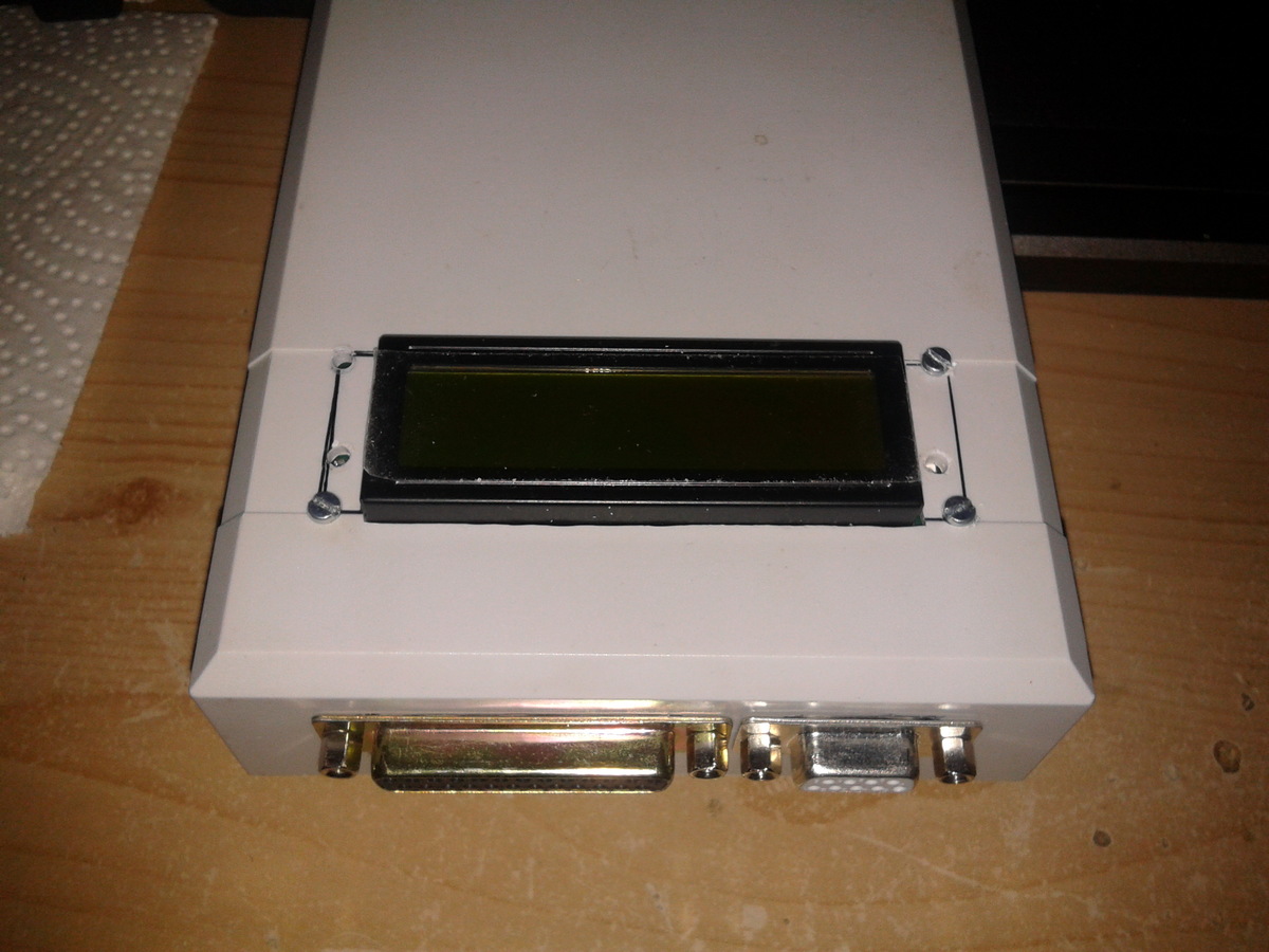

Hallo an alle,
also es war noch ein Verdrahtungsfehler am Stecker drin.
Jetzt läuft alles so wie es soll. Zumindest das Empfangen.
Die Zeichen werden richtig am Logic Analyzer angezeigt und auch richtig
über die serielle Schnittstelle übertragen.
Soweit zum Empfangen. Als nächstes kommt das Senden dran und die
eigentliche Steuerung des Messgerätes.
Damit euch nicht langweilig wird habe ich euch ein paar Bilder von der
Kiste angehängt.
Ich berichte weiter...

von Jens (Gast)
Hallo an alle,
so die write-Funktion ist auch fertig und läuft soweit.
Die Funktionen des Messgerätes lassen sich durchschalten. Auch die
Anzeige auf der Front "REMOTE" wird angezeigt. Ist also eine echte
Fernsteuerung.
Ein Problem ist noch:
Wenn ich in den Widerstandsmessbereich schalte und das Display "OL"
anzeigt, dann scheint das Messgerät nicht mehr auf die Schnittstelle zu
hören. Kann aber gut sein, dass man erst den Messwert richtig abholen
muss. Keine Ahnung warum das so ist. Alle anderen Messbereiche
funktionieren richtig. Das Handbuch des PM2528 schweigt sich hier leider
aus.

von Jens (Gast)
Hallo an alle,
so das letzte Problem ist auch noch gelöst.
Wenn das Messgerät auf "OL" (Overload) schaltet, weil bei der
Widerstandsmessung kein Widerstand an den Klemmen angeschlossen ist,
dann erwartet das Messgerät einen Service Request.
Ohne den reagiert die Schnittstelle nicht mehr auf Befehle wie
Umschalten oder so was.
Da bei der Spannungsmessung (auch mit offenen Klemmen) der Overload
nicht auftritt, bereiten die Messbereiche keine Probleme.
Den Service Request kann man auch über die Schnittstelle deaktivieren.
Dann gibt es hier kein Problem. Oder man implementiert noch die Funktion
für den Service Request.
Für meine Zwecke funktioniert das soweit ist es brauche.
