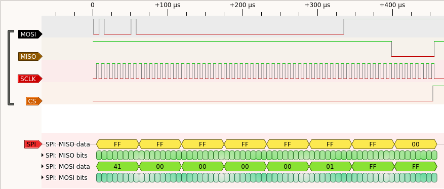

Ich sitz heute schon den ganzen Tag davor via SPI und Chan's FatFS eine
SD Karte anzusprechen. Basierend auf den Code von Martin Thomas [1]
versuche ich die Lowlevel Routinen zu implementieren, doch leider komm
ich über die  Initialisierung (Funktion sdc_disk_initialize()) schon
nicht drüber.
Auf den CMD8 bekomm ich 0x7F zurück, also offensichtlich keine SDv2
Karte - OK. Auf ACMD41 bekomm ich 0x3F zurück, also auch keine SDv1,
sondern eine MMC Karte - Das macht mich schon stutzig. Doch da beim
setzten der Blocksize (CMD16) auch 0x7F und nicht 0x0 zurückkommt, wird
der Kartentyp auf 0 gesetzt und die Initialisierung schlägt fehl.
Anbei mein Code und ein Screenshot vom Logicanalyzer.
Jemand eine Idee?

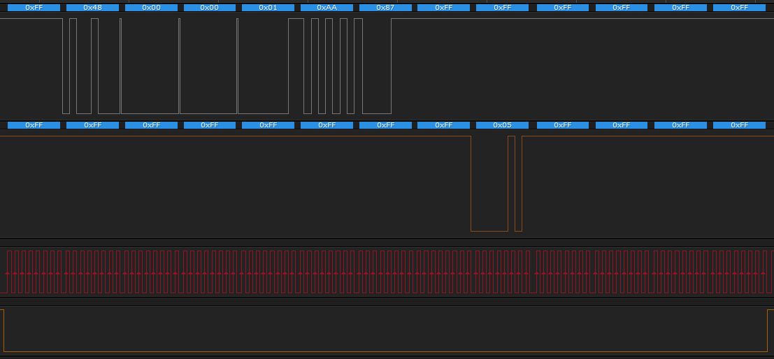

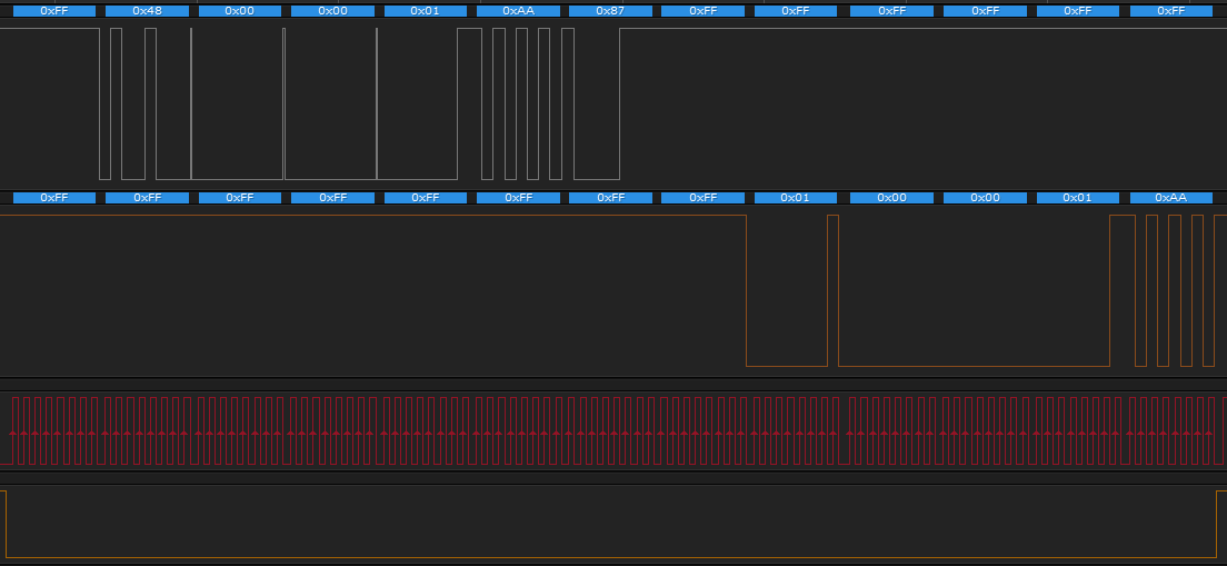

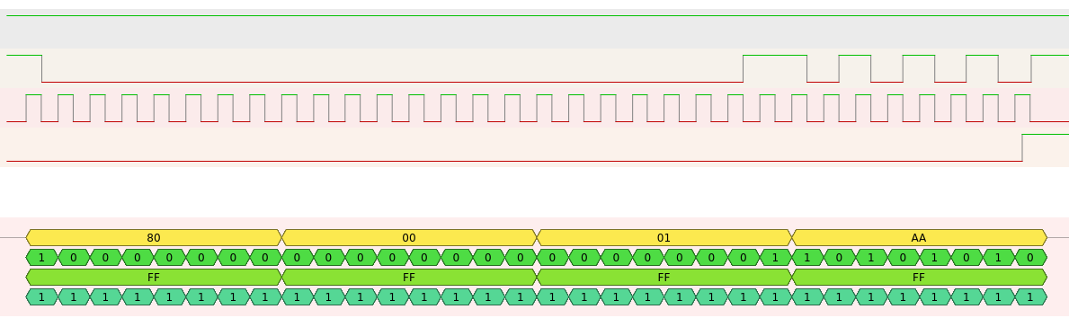

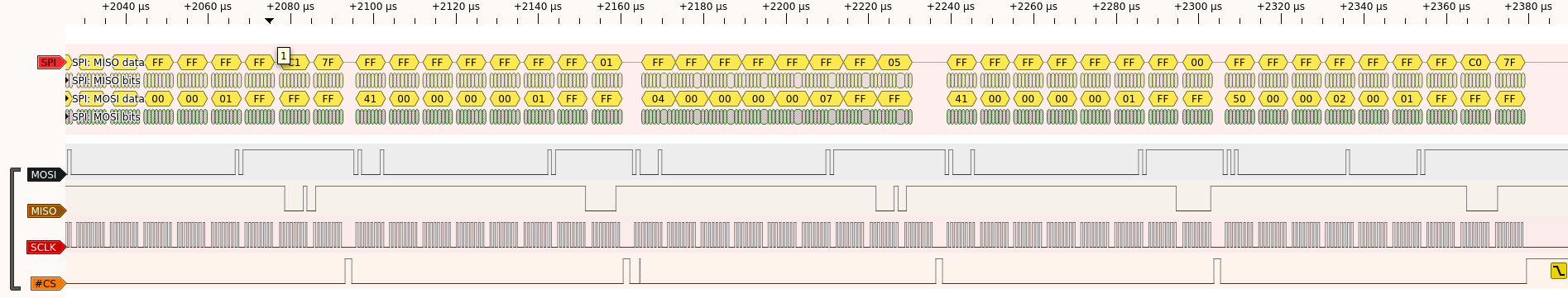

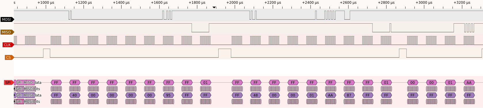

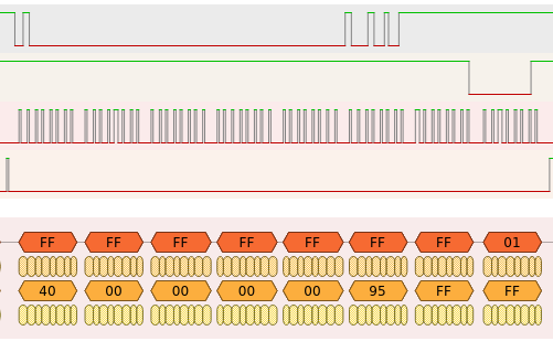

von Markus M. (mmax)
Vielleicht könnte ja mal jemand meine Aufzeichnungen des Logic Analyzers
ansehen oder mit den eigenen vergleichen.
Die erste Aufzeichnung entsteht durch die Antwort auf CMD0. Da kommt
auch eine 0x01 zurück und die Karte dürfte im Idle-Mode sein - das
scheint zu passen.
spi_res = sdc_spi_send_cmd(CMD0, 0);
if (spi_res == 1) { /* Put the card SPI/Idle state */
Bei der Zweiten kommt auf den CMD8 ein 0x7F (127d) zurück, was mir schon
komisch vorkommt. Ist das eine plausible Antwort, wenn es sich um keine
SDv2 (SDHC) Karte handelt? Kann das jemand bestätigen?
/* Check SD version */
 spi_res = 0;
 spi_res = sdc_spi_send_cmd(CMD8, 0x1AA);
 if (spi_res == 1) {
    /* SDv2 card */

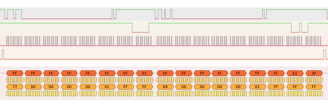

Also springt mein Code in die nächste Abfrage - SDv1 oder MMC. Ich bin
mir ziemlich sicher dass es sich nicht um eine MMC handelt, und doch
kommt auf das ACMD41 eine Wert größer 1 zurück. Dritte Aufzeichnung -
uns spätestens hier passt was nicht. Hier wird ja davor ein CMD55
verschickt und der ACMD41 mit 0x7F oder verknüpft.
Da kommt dann 0x3F (63d) zurück, also größer 1 und offensichtlich eine
MMC, was ich nicht glauben kann. Ich habs auch mit einer Sandisk SDHC
probiert und komm zu dem selben Ergebnis.
spi_res = sdc_spi_send_cmd(ACMD41, 0);
if (spi_res <= 1) {
  /* SDv1 (ACMD41(0)) */
  type = CT_SD1;
  cmd = ACMD41;
} else {
  /* MMCv3 (CMD1(0)) */
  type = CT_MMC;
  cmd = CMD1;

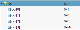

Bei der Abfrage von R7 scheint das selbe Problem zu sein. LA zeigt die
korrekte Antwort (1.Bild) aber im Debug-Output (2.Bild) bin ich wieder
um das eine Bit falsch.
            /* SDv2 card */
            sdc_spi_enable();
            for (n = 0; n < 4; n++) {
                /* Get 32 bit return value of R7 response */
                ocr[n] = sdc_spi_transfer(0xFF);
            sdc_spi_disable();
            /* Check if SD supports voltage between 2.7 and 3.6 V */
            if (ocr[2] == 0x01 && ocr[3] == 0xAA) {
Was meinst du mit "beim prüfen wird dieser Wert AND mit 0x01" ... das
muss ich wegbekommen.
von Marc V. (Firma: Vescomp) (logarithmus)
Markus M. schrieb:
> Ja, das hats gebracht ... vor dem command ein 0xFF wirkt in meinem Fall
> wirklich Wunder. Danke für den Tip! Jetzt komm ich schon mal weiter.
 Ja, und mich hats so um die 2 Liter Kaffee und eine ganze Nacht
 gekostet.
 Kann ich leider nicht nachvollziehen (BTW, auch nicht verstehen).
 Anbei 2 Screenshots, 512MB sendet 0x05, wird danach mit CMD1 ohne
 Probleme initialisiert, 1GB-Kingston akzeptiert CMD8, nur ist es bei
 mir Version 0 (?).

CMD8 wird korrekt mit 0x01 quittiert. Die vier Byte nach dem CMD8 passen
aber nicht ganz:
IST:
0000 0001 | 0000 0000 | 0000 0000 | 1010 1011
SOLL:
0000 0000 | 0000 0000 | 0000 0001 | 1010 1010
ERROR:
        X |           |         X |         X
>  P.S.
>  Bei R7 darf bei OCR(0) bit7 niemals Log.1 sein
>  Kann es sein, dass bei dir der Empfang um 1 Nibble versetzt ist ?
Ich hab keine Ahnung - Es sind beim ersten, dritten und vierten Byte das
LSB invertiert. Dahinter steckt für mich keine Logik. Außerdem sollten
die Byte laut LA ja passen, nur der STM32 liest sie falsch ein - scheint
zumindest so.
Also die Frage lautet - wieso liest der STM32 die vier Byte (CR7) falsch
ein! Ich denke ich muss mir mal das Signal mit dem Oszi genauer
anschauen.

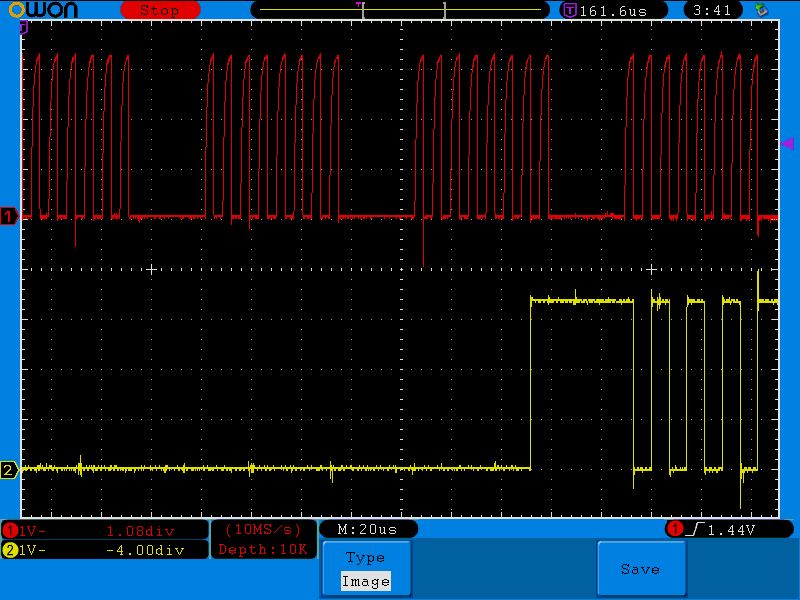

Hier nochmal ein Bild vom Oszi. Das einzige was mir auffällt ist die
schlechte Flanke vom Clock (in rot).
Kann sein dass die Versorgung für die SD Karte nicht ausreichend ist -
für den LA evtl. kein Problem aber für den STM32 schon?
Ich versorge die SD über das Board. Ist so ein China Teil [1] mit einem
AMS1117 Spannungsregler ... wobei der bis zu 1A liefern sollte.
[1] http://blog.lincomatic.com/?p=1761
 Irgendetwas stimmt da nicht - jetzt sieht dein LA die vier Bytes als
 0x00-0x00-0x01-0xAA, vorher waren es aber 0x80-0x00-0x01-0xAA ?
 Für mich ist das eindeutig ein Hardware Fehler, aber dass es an der
 unzureichenden Stromversorgung liegt, wage ich zu bezweifeln - 1A ist
 mehr als genug, allerdings wirkt ein Elko zwischen STM32 und SD-Modul
 manchmal auch Wunder ;)
 Manchmal auch ein 100E Widerstand in der Clockleitung...
von Falk B. (falk)
@ Markus M. (mmax)
Sieht komisch aus. Da stimmt was nicht. Entweder mit deiner Messung oder
it der HArdware? Hast du für den Kanal einen 10:1 Tastkopf benutzt? Den
ein 1:1 Tastkopf ist DEUTLICH langsamer (größere Anstiegszeit).
Wir sehen deine Versorgung nicht.
Sollte reichen, erst recht für einen einfachen Lesezugriff.
Ich wiederhole mich.
Beitrag "Re: Problem FatFS + SPI"
So, ich habs gefunden!
Ich hatte im laufe meiner Tests mal probiert die STM32 internen
Push-Pull-Widerstände via GPIO Konfig zu deaktivieren und die IOs auf
Open-Drain gestellt, da ich dachte dass am Breakout-Board des SD-readers
ja schon Pullups vorhanden sind.
    // GPIO pins for MOSI (PB15), MISO (PB14), and SCL (PB13)
    GPIO_InitStruct.GPIO_Pin = GPIO_Pin_15 | GPIO_Pin_14 | GPIO_Pin_13;
    GPIO_InitStruct.GPIO_Mode = GPIO_Mode_AF_OD; // PP;
    GPIO_InitStruct.GPIO_Speed = GPIO_Speed_50MHz;
    GPIO_Init(GPIOB, &GPIO_InitStruct);
    // GPIO pin for CS (PB12)
    GPIO_InitStruct.GPIO_Pin = GPIO_Pin_12;
    GPIO_InitStruct.GPIO_Mode = GPIO_Mode_Out_OD; //PP;
Das war offensichtlich das Problem und im laufe meiner Änderungen hab
ich leider vergessen das wieder zurückzustellen. Jetzt schaut das
Clock-Signal auch wieder sauber aus.
Jetzt komm ich über die Abfrage der OCR Bits nach dem CMD8 drüber und
das testen geht weiter.
Danke auf jeden Fall für all eure Hilfe! Ich bin ja wirklich für jede
Anregung/Idee dankbar und mir wurde hier schon oft geholfen. Oft
übersieht man Offensichtliches ja ganz einfach.
