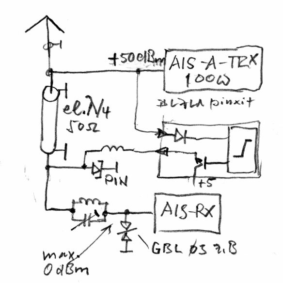

Hallo!
Ich möchte für einen AIS Receiver einen Splitter bauen. Wobei Splitter
eigentlich irreführend ist, ich benötige eigentlich einen
Antennenumschalter + integrierten Splitter, sodass man an einer Antenne
sowohl Funkgerät als auch AIS Empfänger verwenden kann.
Wird gefunkt, muss der AIS Empfänger vom Funkgerät getrennt sein. Wird
nicht gefunkt, ist die Antenne physikalisch sowohl mit AIS Empfänger als
auch Funkgerät verbunden, sodass beide gleichzeitig Daten empfangen
können. Ein rein passiver Splitter ist zu wenig, denn die Sendeleistung
des Funkgerätes würde den AIS Empfänger zerstören.
Was ist AIS? http://www.allaboutais.com/index.php/en
Kenndaten vom Splitter/Switch:
Frequenzbereich: 156 MHz - 164 MHz
Leistung: bis zu 100W
Impedanz: 50 Ohm
Versorung: idealerweise mit 5V, 12V wäre auch notfalls möglich
Eingänge/Ausgänge: 1x gemeinsamer Antenneneingang, 1x VHF Funkgerät, 1x
AIS Empfänger
Und nein... einen fertigen kommerziellen Splitter zu kaufen ist keine
Option ;-)
Ich brauche auch keine fertige Lösung, auch wenn das natürlich super
wäre, aber einige Anhaltspunkte wo man evt. Referenzschaltungen oder
dergleichen finden würde, wäre schon sehr hilfreich.
Vielen Dank für eure Hilfe!

... da kannst Du Relais vergessen!
Wie däre es mit einem PIN- Dioden Umschalter (bis 100W, bis 6 GHz)?

Ich habe da keine garantierten Werte für die Isolation gesehen.
Wieviel Leistung hält der AIS-Empfänger aus?
Vernünftig wäre es den im Funkgerät ja ohnehin vorhandenen TR-Switch und
einen Verteilverstärker vor den Empfängern zu benutzen, aber
wahrscheinlich kommt man da nicht ran.
Günter R. schrieb:
> Mir erschiene das Einfachste eine separate Antenne für den Empfänger,
> räumlich in möglichst großem Abstand vom Sender.
So ist es.
Bei 100W Sendeleistung können aber selbst 2m Abstand zu wenig sein.
U.U. wird also noch ein PIN-Begrenzer fällig, der beim Eintreffen des
starken Signals die von der Antenne gelieferte Leistung reflektiert.

#4860604
iowahills.com sieht gut aus, aber auch der Filter-Designer will meine
Konfiguration nicht rechnen, anscheinend geht es so nicht.
Im neuen Elektor ist ein Hinweis auf ein spezielles Diplexer-Programm
von Tonnesoftware.
http://www.tonnesoftware.com/diplexer.html
http://www.tonnesoftware.com/graphics/2-lphpdesign.jpg
genau so muss ein Diplexer aus diskreten LC-Kreisen aussehen, oben das
Tiefpassfilter, beginnend mit Längs-L, unten der Hochpass mit Längs-L.
Die Filterspezialisten  beherrschen dann die schwarze Magie, aus diesen
Bauteilwerten die Abmessungen von Helixkreisen, Topfkreisen,
Interdigitalen oder Kammförmigen Filtern umzurechnen.
Literatur z.B. im 3-bändigen Microwave-Handbook der britischen RSGB.

Gast #4869094
Spott über mich, 100 W sind natürlich +50 dBm. Hätte hier noch 'ne
Simpellösung anzubieten: Wenn die Sendeleistungserkennung schnell die
PIN-Diode auf Durchgang schaltet, ist der Kurzschluss am Ende der
λ/4-Leitung an derem Anfang auf hochohmig transformiert und die
Sendeleistung geht voll auf die Antenne. Bei Empfang herrscht natürlich
Fehlanpassung mit Signalverlust, aber der wäre bei einem Leistungsteiler
auch da. Trotzdem würde ich dem RX noch eine Art Bandsperre
davorschalten und einen Begrenzer vor dem Eingang. Im Glücksfall
schließt die PIN-Diode so gut kurz, dass du auf 0 dBm herunterkommst,
dann gehts auch ohne.
Der Haken: PIN-Diode ausreichender Leistung und Preis und
Ein-Stück-Bekömmlichkeit. In den Taxifunk-Geräten mit 6 W gab es
jedenfalls Modelle dafür.
