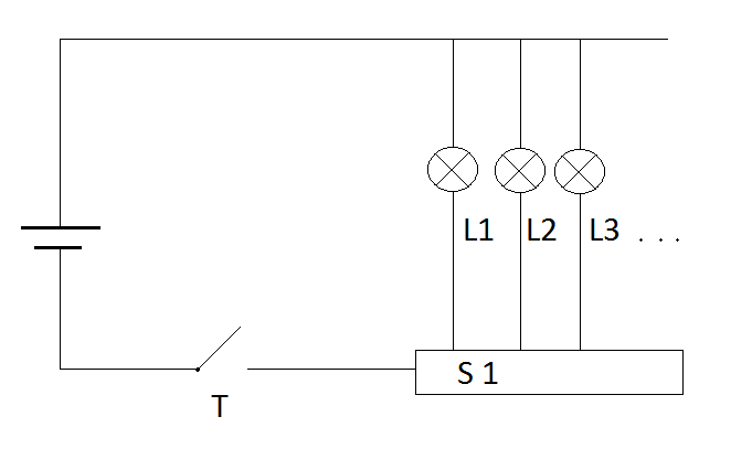

Hallo Technikfreunde,
ich möchte mit einem Taster Lampen nacheinander einschalten (siehe
Anhang).
Begin: alle Lampen aus.
Taster (T) wird betätigt -> Lampe 1 (L1) leuchtet.
Taster (T) wird erneut betätigt -> Lampe 2 (L2) leuchtet.
und so weiter mit bis zu 12 Lampen.
Fragen:
Gibt es das als fertige Baugruppe?
Unter welchem Stichwort muss ich suchen?
Sebastian

Fertige Baugruppe? Kann ich auf Anhieb nicht beantworten. Ist in dem
Zusammenhang aber auch schwer zu beantworten, da wir nicht wissen was
für Lampen geschaltet werden.
Also Stichwort "Lauflicht / Zähler" ist nicht so verkehrt, wenn die
Lampen nacheinander eingeschaltet werden sollen. (siehe Stephan)
Realisieren kann man so etwas aber in allen möglichen Technologien.
(Transistorschaltung, Digitaltechnik, µC, Relaistechnik ...)

ich hab für jemand anders gerade etwas ähnliches gebaut um 16 LED
(-Bänder) damit zu steuern. Die Platinen müssten eigentlich diese oder
spätestens nächste Woche aus China kommen. Da sollten eigentlich ein
paar übrig bleiben. Wenn Du willst, könnte ich die entsprechend
umprogrammieren, so dass sie zu Deiner Anforderung passen (sofern nicht
mehr als 200 - 300 mA bei 10 bis 20 Volt geschalten werden sollen). Bei
höheren Strömen / Spannungen muss noch eine entsprechende Treiber-Stufe
dazwischen.
BTW: soll Lampe 1 ausgehen wenn 2 angeht? Was soll passieren, wenn Lampe
12 brennt und der Taster gedrückt wird? Soll es eine Möglichkeit geben,
zwischendurch einen RESET zu machen um wieder bei Lampe 1 anzufangen?
Du siehst, Deine Ablaufbeschreibung läßt noch Raum für Verbesserungen.

Deine Beschreibung ist unbrachbar.
Bleibt Lampe 1 an wenn der Taster losgelassen wird (usw) ?
Bleibt Lampe 1 an wenn Lampe 2 beginnt aufzuleuchten (usw) ?
Was passiert wenn nach der 12. Lampe der Taster erneut gedrückt wird ?
In deinem Schaltplan bekommt die Schaltung nur Strom, wenn der Laster
gedrückt ist, Sollen auch Lampen leuchten, wenn der Taster nicht
gedürcht ist ? Das geht dann so nicht.
Und dann noch die Frage: Welche Lampen, 230V~ Glühlampen oder 2V kleine
LEDs ?
Und entsprechend die Frage nach der Energieqielle, du hast eine 1.5V
Batterie gezeichnet.

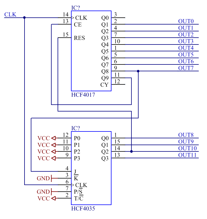

Warum nicht?
Die Lampen an die ersten drei Out, den vierten an Reset und man kann im
Kreis zählen. Gut, dass Du die Entprellung erwähnst, die wird zusätzlich
benötigt.
Wenn anstatt 1-2-3 aber 1 12 123 benötigt wird, also Kette, kommen noch
ein paar Dioden hinzu.

Ganz einfach, weil zum einen ein 4017 nur 10 Ausgänge hat und ich zum
anderen das Datenblatt gelesen habe.

OK, die 12 habe ich übersehen, da er nur 3 Lampen gemalt hat. Dann wird
es eine Kaskade nach Mampf F. (mampf) oder ein Binärzähler (7493, 4040)
mit nachgeschaltetem 1 aus 16 Decoder (74154, 4514) werden müssen.

Du schummelst! Mit zusätzlichen Gattern kann man sich die Sache
natürlich hinbiegen. Aber dann kann man auch einen 4-Bit Binäzähler
nebst Dekoder oder auch Schieberegister verwenden, die die Option
hätten, auch ein Leuchtband zu erzeugen, was nach meiner Vorstellung
eher die Anforderung "kein Lauflicht" erfüllt.

Hallo Admiral, bist du der Jochen, der die Frage schon vor 6 Jahren
in einem anderen Forum gestellt hatte???   :-))
http://www.ledstyles.de/index.php/Thread/14717-12-z%C3%A4hler-mit-CD4017/
...natürlich kann man 2x 4017 ohne zusätzlichen Gattern richtig
kaskadieren.
Ausserdem ist für den Taster ein NE555 bestens geeignet.
Schau dir die Schaltung genauer an und stelle dann weitere
fragen, wenn du mit der nicht ganz klarkommst :-)
