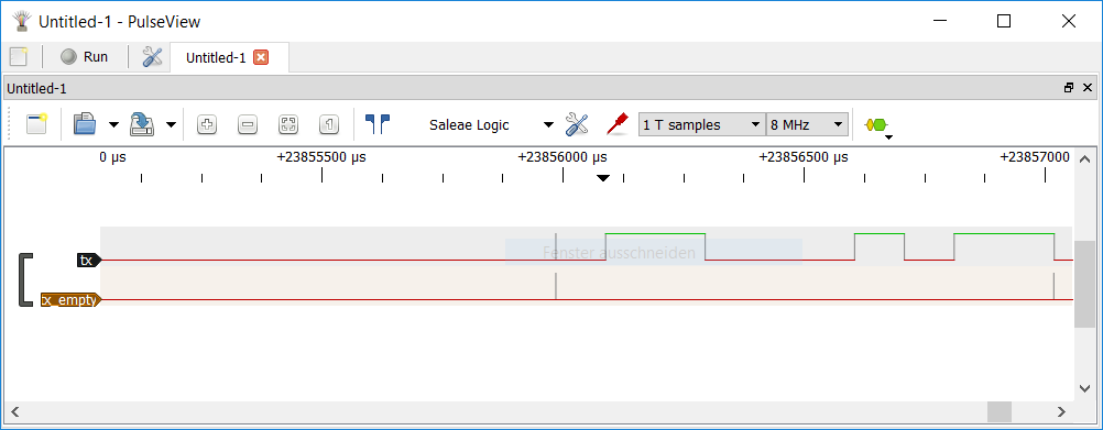

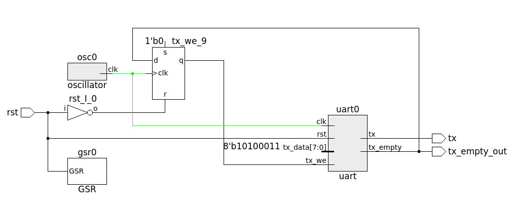

ich bin Anfänger und habe mich an einem UART versucht. Das hat auch
soweit geklappt, nun wollte ich einen Ausgang einbauen, der informieren
soll, ob das Schieberegister leer ist und die nächste Übertragung
starten kann. Dazu habe ich ein Signal im UART angelegt (tx_empty), dass
ein FlipFlop sein soll, den Ausgang davon herausgeführt und dieses
Signal mit High initialisiert (Startzustand ist '1'). Jetzt passiert
aber nichts mehr, die TopLevel Entity startet keine Übertragung mehr. Es
scheint, dass tx_empty von Anfang an low ist.

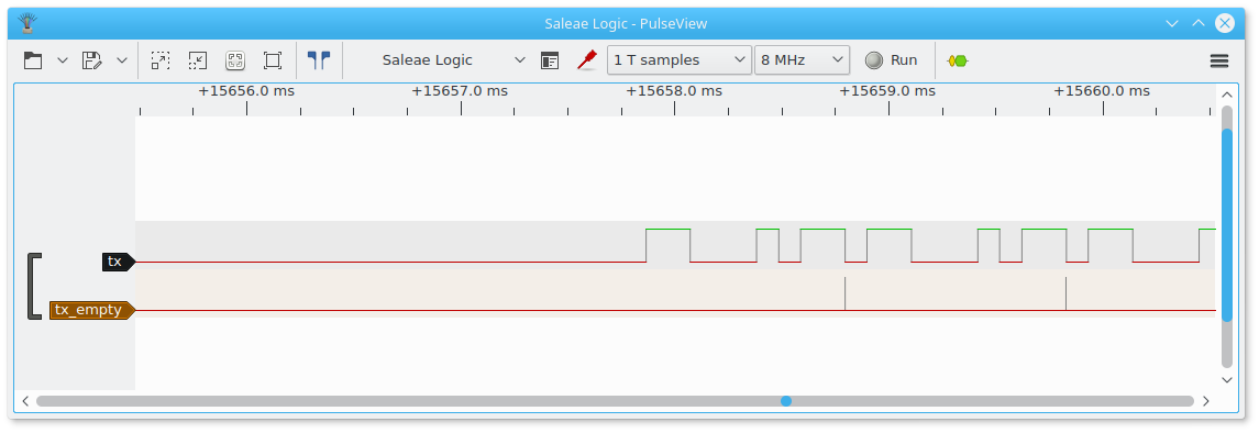

Danach habe ich die Bedingung in toplevel.vhdl rausgelassen und tx_we
konstant auf '1' belassen, nun funktionierts. Ein Blick mit dem
LogicAnalyzer bestätigt die Vermutung, dass tx_empty nicht den richtigen
Startzustand hat. Aber warum? Aus tx_empty wird ein FlipFlop, das
bestätigt auch die Netzliste. Oder werden non-zero initial ff values von
MachXO2 gar nicht unterstützt? Ignoriert der Synthesizer den initialen
Wert bei der Deklaration des Signals? Ich bin leider kein deut schlauer
aus meiner Internetrecherche geworden, nur dass das nicht von allen
FPGAs unterstützt wird. Achja ich nutze Lattice LSE zur Synthese. Bilder
sind im Anhang.
Vielen Dank.
KaffeKocher schrieb:
>  dass das nicht von allen FPGAs unterstützt wird
Es ist hier (abgesehen von Actels Antifuse FPGAs) eher die Toolchain,
die Initwerte nicht unterstützt. Funktioniert es denn, wenn du die Logik
invertierst (also 0=Frei)?
von KaffeKocher (Gast)
Tatsächlich, beim invertierten Ausgang läuft er durch.
Also scheint es Lattice LSE nicht mitzumachen. Hab aber nichts in den
Datenblättern gefunden, nur dass im HDL User Guide kein Gebrauch von
Initialwerten gemacht wird.
Jap habs nun ordentlich geändert nicht nur invertiert, gleiches
Ergebnis. So läuft es jedenfalls. Der Startwert von tx ist allerdings
auch nicht High sondern leider low. Die Toolchain ignoriert es einfach,
leider nur ohne Warnung...
Aber warum sollte man so ein Feature nicht unterstützen, wo es doch der
FPGA extra kann und es doch sehr nützlich ist? Vor allem toll, wenn man
Unmengen an Komponenten hat, die ohne gar nicht funktionieren.
von Duke Scarring (Gast)
> Lattice LSE in Diamond IDE (3.8)
Test mal mit Synplify, das sollte doch auch dabei sein.
Duke
Leider nur auf Windows, aber ich probiers trotzdem.

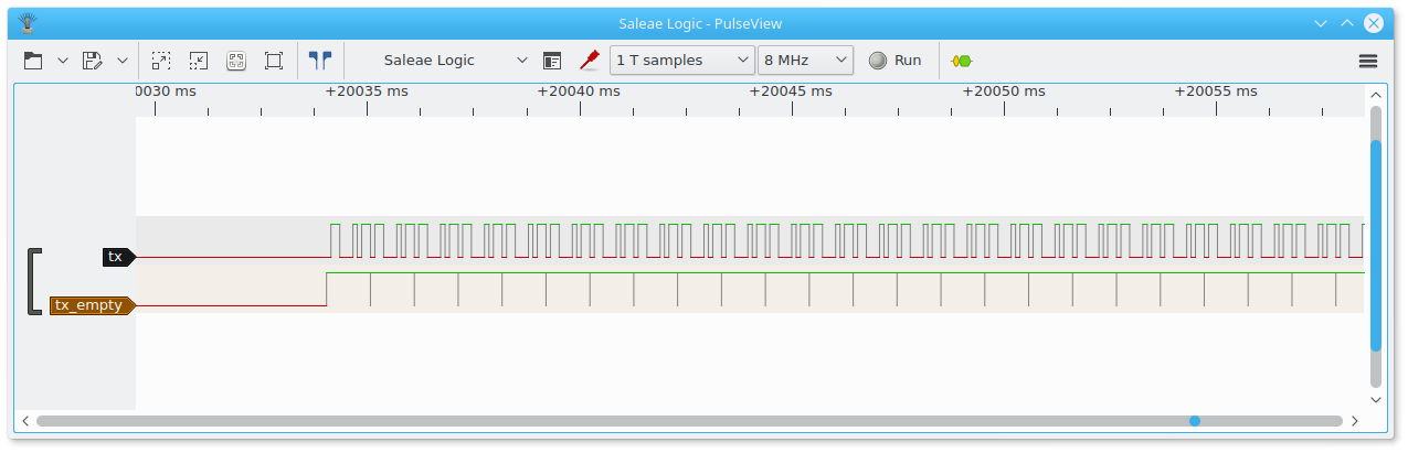

Also mit Synplify Pro tut es wie vorgesehen, tx und tx_empty sind bei
t_0 high (siehe Bild).
Charles G. schrieb:
> Meines Wissens unterstützen keine Synopsys Synthese Tools VHDL
> Initialwerte. Es muesste auch in den tausend Log Meldungen irgendwo so
> etwas stehen wie
> "Warning: Initial values are not supported for synthesis"
Die gibt es auch, aber nur für das Schieberegister. Da hat er aber
recht.
GSR will not be inferred because no asynchronous signal was found in the netlist.
WARNING - synthesis: Initial value found on instance \uart0/shift_register_i0_i0 will be ignored.
WARNING - synthesis: Initial value found on instance \uart0/shift_register_i0_i5 will be ignored.
WARNING - synthesis: Initial value found on instance \uart0/shift_register_i0_i1 will be ignored.
Applying 1.000000 MHz constraint to all clocks
Log ist im Anhang.

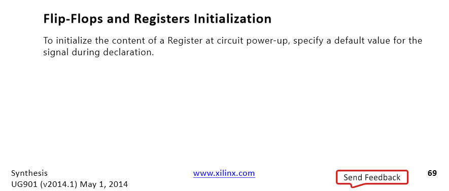

Xilinx unterstützt Initialwerte schon seit geraumer Zeit (ISE 11 oder
so). Und propagiert das komplette Weglassen des Resets z.B. im WP272.
> Dass bei den meisten FPGAs alle Flipflops den Wert '0' annehemen ist
> höchstens technologie bzw. herstellerbedingt. Annehemen kann (oder
> zumindest sollte) man es nicht.
Ja, man muss da offenbar noch immer den Synthesizer Users Guide in die
Hand nehmen. Z.B. den auf Seite 69 unten:
https://www.xilinx.com/support/documentation/sw_manuals/xilinx2014_1/ug901-vivado-synthesis.pdf
So kenne ich das auch, deshalb meine Frage nach dem Synthesizer.
Allerdings meinte ich, dass die Lattice-Synthese das auch mal konnte.

Habe nun eine Resetleitung hinzugefügt (GSR instantiiert und mit "rst"
Signal verbunden). Jetzt beschwert sich der Synthesizer:
using initial value 'U' for rst since it is never assigned. VHDL-1303
Und behauptet, dass sich die ganzen Register in der UART Komponente nie
ändern...
library ieee;
  use ieee.std_logic_1164.all;
  use ieee.numeric_std.all;
library machxo2;
  use machxo2.all;
  use machxo2.components.all;
library work;
  use work.all;
entity test is
  port (tx: out std_logic; tx_empty_out: out std_logic);
end test;
architecture impl of test is
  signal clk: std_logic;
  signal rst: std_logic;
  signal tx_we: std_logic;
  signal tx_empty: std_logic;
begin
22
  gsr0: GSR port map (gsr => rst);
23
  osc0: entity oscillator port map (clk => clk);
24
  uart0: entity uart generic map (DATA_WIDTH => 8, BAUDRATE => 9600, CLOCKFREQ => 2080000)
25
             port map (clk => clk, rst => rst, tx_data => "10100011", tx_we => tx_we, tx => tx, tx_empty => tx_empty);
26
27
  tx_empty_out <= tx_empty;
28
29
  process
30
  begin
31
    wait until rising_edge(clk);
32
33
    if tx_empty = '1' then
34
      tx_we <= '1';
35
    else
36
      tx_we <= '0';
37
    end if;
38
  end process;
39
end impl;
Muss ich den GSR mit einem Inputpin verbinden? So wie bei diesem
Beispiel? Davon habe ich bisher aber nichts gelesen.
https://github.com/bugblat/pif/blob/master/firmware/common/flashctl.vhd

Jetzt sind die Warnungen zwar weg, aber es läuft leider noch nicht. Mach
ich was beim UART Reset noch falsch?

von Charles G. (Firma: Ingenieurbuero Gardiner) (cfgardiner)
> Verstehe, d.h. der GSR wäre auch der portable Weg und der GSR wird
> sowieso genutzt um die Register zu initialisieren.
Im prinzip ja. Auf dem Lattice Silizium gibt es ein globales Netz (GSR),
das an jeden Flipflop geführt wird, ähnlich wie ein Taktnetz.
Typischerweise wird das als asynchroner Reset verwendet. Sofern Resets
verwendet werden, tut die Synthese das Reset mit dem höchsten Fanout dem
GSR Netz zuordnen. Ob das Netz mit dem Set oder Reset Eingang eines
bestimmten Flipflops verbunden wird hängt von deinem VHDL code ab.
z.B. im folgenden Snippit wird der CLR Eingang vom Flipflop s_sig_1
sowie der SET Eingang vom s_sig_2 mit i_rst_n verbunden  und über das
GSR Netz geroutet. GSR wird zusätzlich mit dem Treiber vom i_rst_n Netz
verbunden. Sinnvollerweise entweder ein physikalischer Baustein Pin oder
eine interne Reset Statemaschine.
Process (i_clk, i_rst_n)
Begin
   if (i_rst_n = '0') then
      s_sig1  <= '0';
      s_sig_2 <= '1';
   elsif (rising_edge(i_clk)) then
      -- Functional code goes here
   end if;
End Process;
> Den GSR darf nach Lattice nur als asynchronen Reset genutzt werden,
> schaltet der FPGA dann auch die Taktquellen aus, damit nichts schief
> gehen kann?
Da ist vielleicht die Beschreibung nicht ganz deutlich. Richtig ist, nur
die asynchrone SET bzw. CLR Flipflop Eingänge können Empfänger des GSR
Netzes sein. Quelle (Treiber) des GSR Netzes kann aber beliebig sein so
z.B. ein physikalischer Pin oder ein Flipflop in einer Reset State
Maschine.
> ändern...
> library ieee;
> library machxo2;
>   use machxo2.all;
> library work;
>   use work.all;
> entity test is
> end test;
> begin
22
23
24
25
26
27
28
29
30
31
>   process
32
>   begin
33
34
35
36
>       tx_we <= '1';
37
>     else
38
>       tx_we <= '0';
39
>     end if;
40
>   end process;
41
> end impl;
42
Mein Rat wäre die alternativ Syntax zu verwenden.
 process (rst_n, clk)
 begin
 if (rst_n = '0') then
 elsif (rising_edge(clk)) then
 end if;
 end proces;
An deinem Entity muss natürlich das rst Signal an einen Pin oder Reset
FSM geführt werden.
Nein, nicht persönlich. Die Verwendung des GSR Netzes wird inferiert.
Deine Schaltung könnte theoretisch mehrere Resets haben. Wie oben

Die Netzliste sieht jetzt auch wesentlich besser aus. Set bzw. Reset
sind nun mit dem GSR und dem Resetpin verbunden. Toplevel ist oben zu
sehen, die Netzliste von UART ist ein bisschen zu groß geworden für ein
Bild.
Nein, vom kompletten Weglassen des resets steht nix in dem White Paper.
Da steht das man sich das globale Resetnetzwerk sparen kann, wenn man
nur einzelne FF in den Reset schickt, also lokal. Synchronizer FF in den
reset zwingen ist unnötig, bei FSM mag das anders aussehen. Deshalb ist
das White Paper auch mit "Think Local, not Global" betitelt.

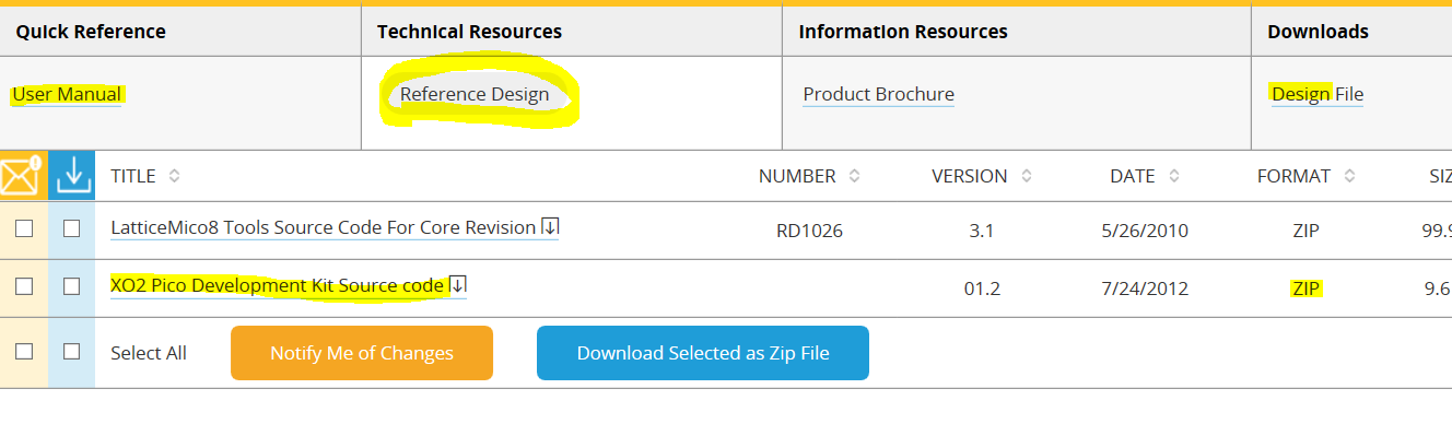

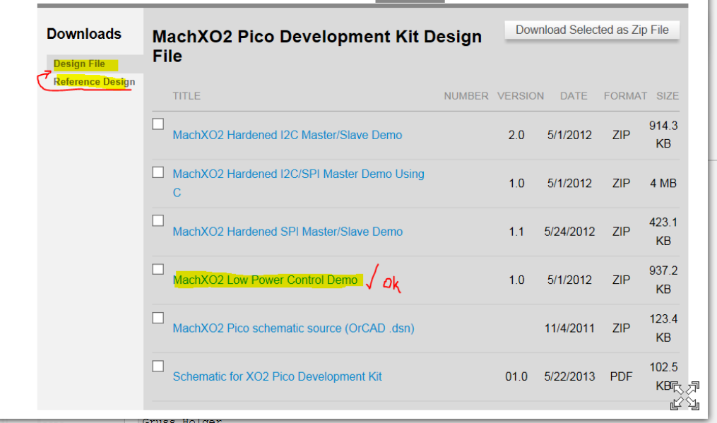

Allles dabei im RefDesign.. USART SPI_ROM TEMP_SENSOR
Link: Für den Zip.
http://www.latticesemi.com/alpha-mxo2-pico-kit#_C5AFA0531C10491E9706210E995C7F0F
