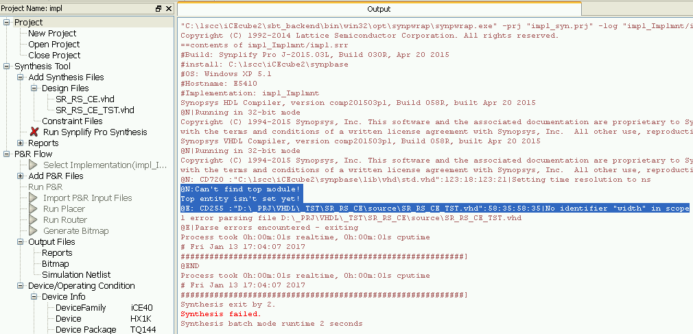

Ich komm' grad nicht weiter - ich habe zwei Dateien, eine Datei
(SR_RS_CE.vhd) mit der Beschreibung eines Scheiberegisters mit ReSet und
ClockEnable und eine Datei (SR_RS_CE_TST.vhd), in der dieses
Scheiberegister instanziiert wird und die die Testumgebung für das
Schieberegister realisiert.
Ich erhalte u.a. die Fehlermeldung "@N:Can't find top module!", finde
aber keine Möglichkeit, ein Top Module zu definieren.
Ich gestehe auch, dass ich das Hierarchiekonzept von VHDL noch nicht
verstehe - man "soll" Datei wie die darin enthaltenen Entitäten
benennen, aber allein das "soll" statt "muss" belegt, dass darauf nicht
ein Mechanismus basieren kann, der das C-include ersetzt?
Der width-Fehler ist mittlerweile geklärt!

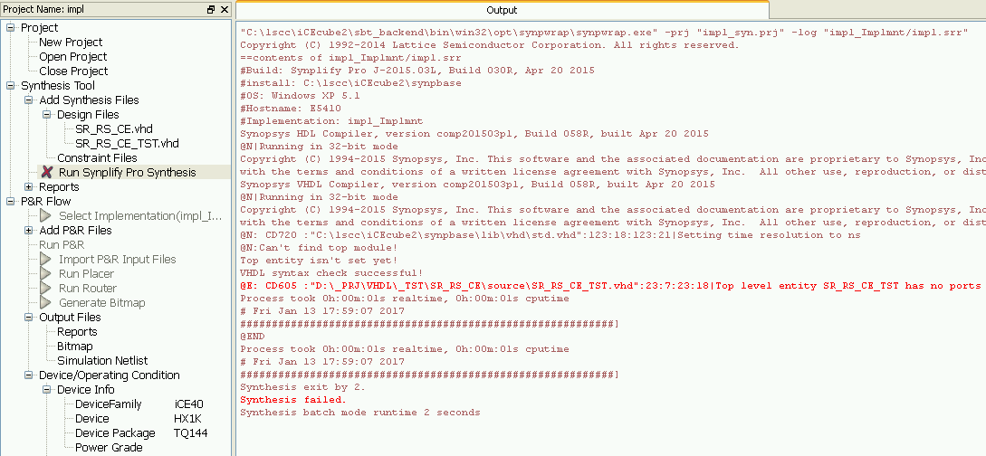

OP #4862513
Seltsanerweise scheint iCEcube2 die Datei SR_RS_CE_TST.vhd sogar als
Top-modul zu betrachten, stößt sich aber daran, das die Test-entity
keine Ports hat, was doch üblich ist?
Ich könnte so eine Meldung verstehen, wenn ich was generieren wollte,
was in ein physikalischen Device soll, aber ich will doch nur etwas
generieren, mit dem ich 'ne simulation fahren kann?
Gast #4865144
Das Ganze läuft offenbar anders als von mir erwartet - der simulator
bringt anscheinend seinen eigenen VHDL-Compiler mit - und nur diesem
muss auch die Testbench-Datei übergeben werden.
Gast #4865406
dlchnr schrieb:
> der simulator
Ja, so ist es.
