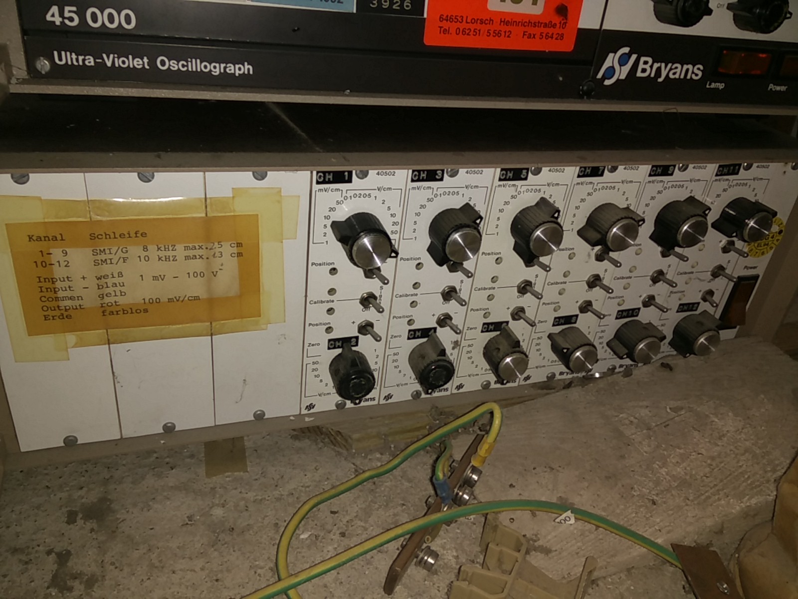

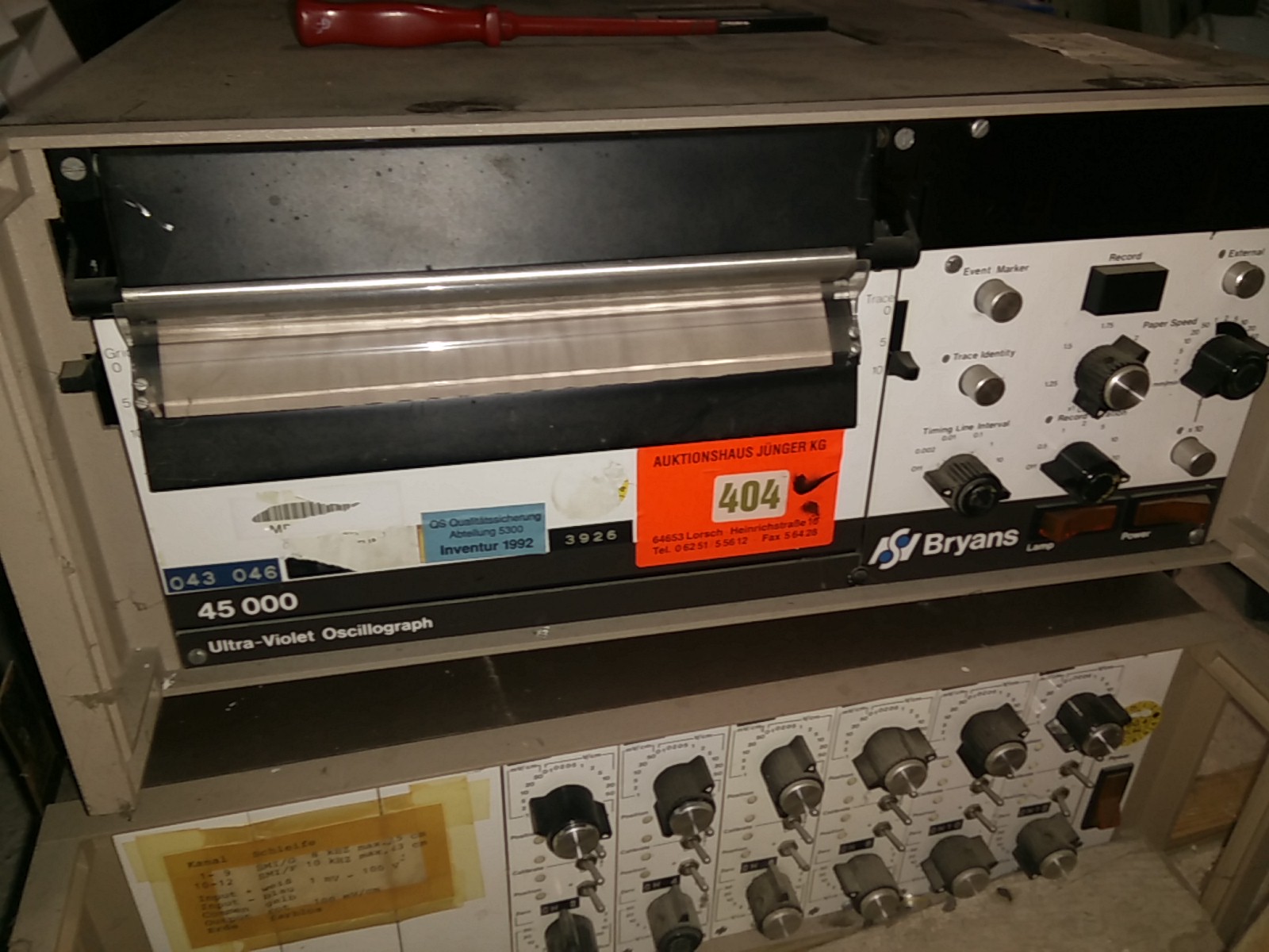

Hallo
Habe seit Ewigkeit einen Bryans Ultraviolett Oscillograph in der Garage
gelagert. Gibts für so was einen Sammlermarkt?
Ehe ich das Ding für ein zwei € auf eBay verschachere und dann auch noch
versenden muss wirds zerlegt...
Jammerschade drum aber so läuft das wohl.
Arminx
Vermutlich ist das eine Transienterrecorder - Thermodruckerkombi.
Den Drucker wirste ohne Papier nicht nutzen können, den
Transientenrecorder für langsame Messungen. Heizungssteuerung,
Datalogger oder so in die Richtung.

Seinerzeit konnte ich mit solch einer Kombination die Initialisierungen
der damals neuen Airbags, Gurtstrammer usw, aufnehmen. Da ging es
einerseits um Sekunden, andererseits um Sub-Millisekunden. Alles auf
einem blaublassem Stück stinkendem Papier ;-)
Das UV bezieht sich auf die Druck - "Technologie". Da kamen
UV-empfindliche Papierrollen rein.

Beachte, daß du das Papier nach der Belichtung noch "entwickeln" musst,
bevor du den Schrieb sehen kannst.
Das Entwickeln geschieht einfach, indem du das Oszillogramm unter eine
Schreibtischlampe (Glühlampe) legst.
Nach kurzer Zeit erscheint der Schrieb dann als dunkle Spur.
Ich kenne nicht speziell dieses dein Teil, aber ich erinnere mich an die
Verwendung eines solchen Lichtstrahloszillografen in einem
Massenspektrometer.
Dort waren in einem gemeinsamen Magnetblock mehrere Spiegelgalvanometer
mit dezimal gestufter Empfindlichkeit eingebaut und ein weiterer Kanal
zeichnete die Nadelimpulse vom Massmarker auf.
Die Grenzfrequenz dieser Galvanometer dürfte bei mindestens 10kHz
gelegen haben, und der schnellste Papiervorschub war wohl 1m/s.
Als UV-Lichtquelle diente eine, iirc 100W,
Quecksilberdampf-Höchstdrucklampe mit einem 0,8mm grossen Leuchtfleck.
Die  Maschine (LKB9000) wird so von  Ende der 1960er gewesen sein.
Heute gibt bessere und schnellere Möglichkeiten zur Datenregistrierung,
und von daher ist so etwas nur noch für spezialisierte Sammler
interessant.
Hier habe schon mal von einem Lichtpunktschreiber geschrieben.
Beitrag "Re: Vorschaltgerät für Quecksilber kurz Bogen Lampe"
Das Innenleben vom Lumiscript ist auf dieser Seite gut sehen.
http://picclick.de/Hartmann-Braun-Lumiscript-150-8-Lichtpunktlinien-Schreiber-Messger%C3%A4t-401234702215.html
In der Firma bekamen wir das Gerät 1964. 300mm Papierbreite mit 40
Kanälen.
Die Handhabung war schon etwas umständlich. Sehr gewichtig war es auch
noch. Zu der Zeit gab es keine schnelleren Aufzeichnunggeräte. Die
Galvanometer sind beim Lumi keine Schleifenschwinger sondern
Spulenschwinger, in einem Röhrchen etwas dicker als ein Streichholz. Das
Papier (Kodak Black Star) wurde lichtentwickelt. Kurz unter eine
Leuchstofflampe gehalten und die Spuren wurden sichtbar.
Davor gab es einen Schreiber von Siemens, Oszilloport, dessen Bedienung
noch umständlicher war. Das lichtemnpfindliche Papier mußte in der
Dunkelkammer entwickelt werden. Zwischen den Messungen war also immer
Pause.
