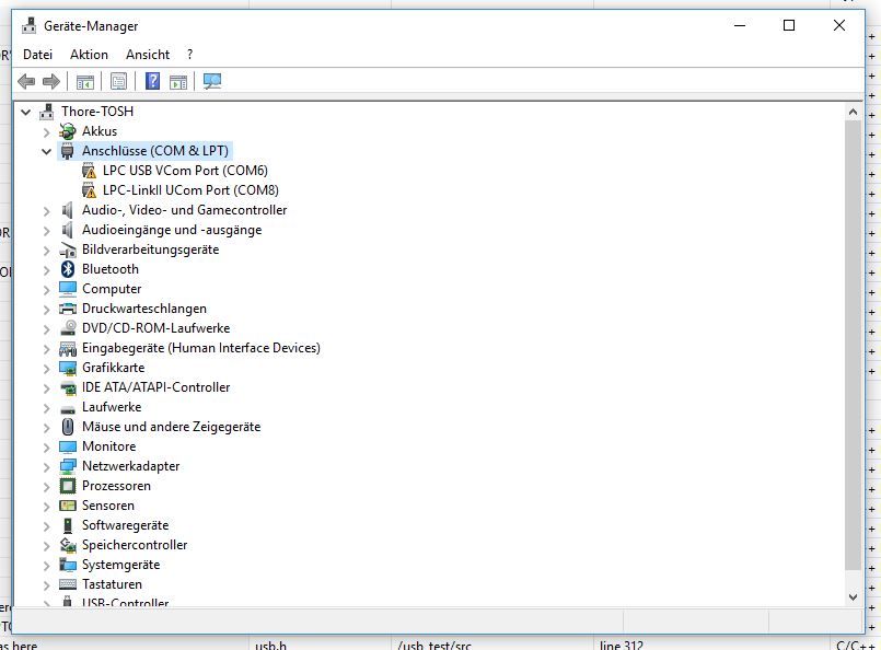

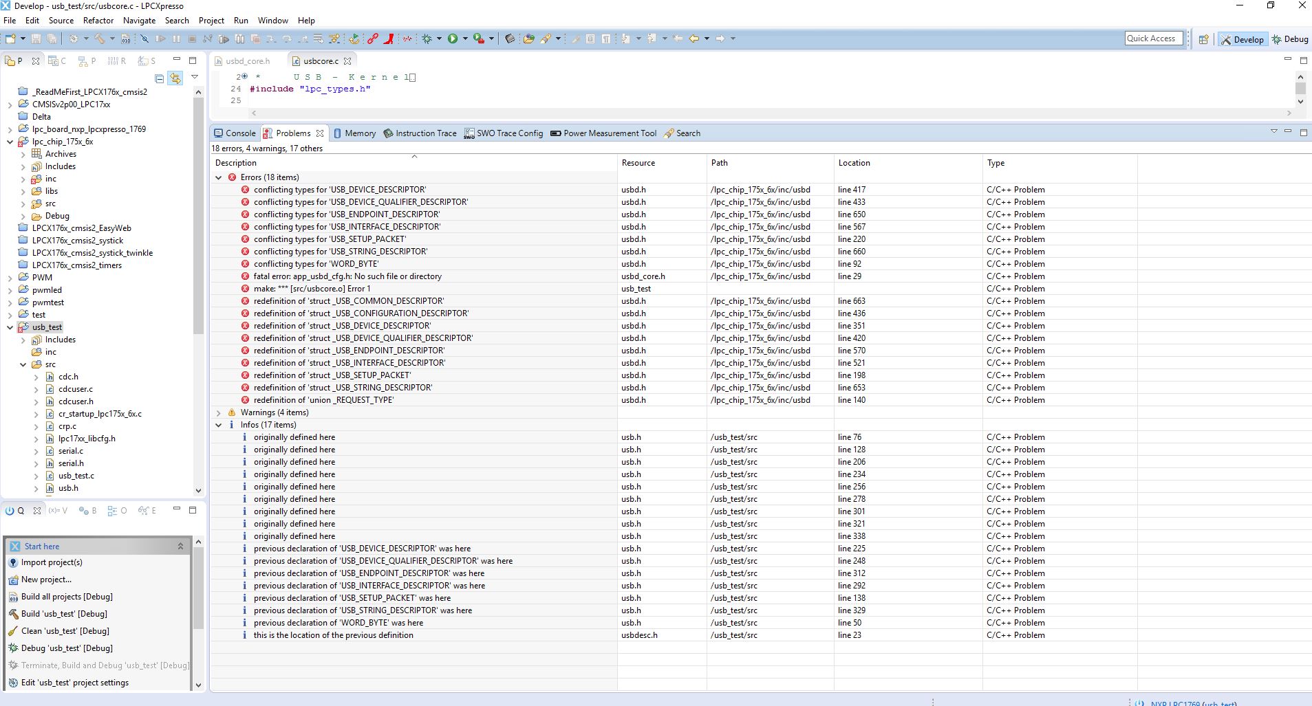

Hallo, ich möchte mit dem LPC1769 über einen virtuellen com port mit dem pc kommunizieren. Ich habe dazu die CMSIS libary benutzt: https://github.com/scottellis/lpc17xx.cmsis.driver.library/tree/master/Examples/USBDEV/USBCDC Anschließend habe ich die lpc_chip175x_6x libary eingebunden. Da nach einigen usbd...h gefragt wurde habe ich auch den usbd Ordern eingebunden. Jetzt gibt es conflicting erros zwischen der usb.h un der usbd.h. s. Bild Das verstehe ich nicht? Außerdem habe ich versucht den Treiber für den vcom port zu installieren, leider scheint dieser nicht mehr kompatiebel zu sein. Windows10 hat mir einen Treiber angeboten, leider wird der Fehler code 10 angezeigt, ich denke ich Standartfehler Code. Kann ich dieser Treiber verwenden? s. Bild
Da ist was nicht kompatibel. Von dem LPC17xx Sachen gab es selbst bei NXP zueinander inkompatible Versionen. Nimm mal lieber alles aus Github und lass das lpc_chip175x_6x libary Zeuchs ganz weg. Thore T. schrieb: > Außerdem habe ich versucht den Treiber für den vcom port zu > installieren Unter Windows 10 sollte der automagisch installiert werden, Windows kann jetzt USB CDC ohne weiteres .inf File.

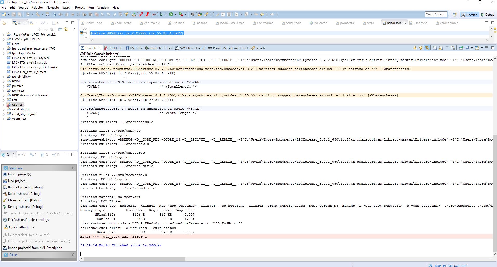

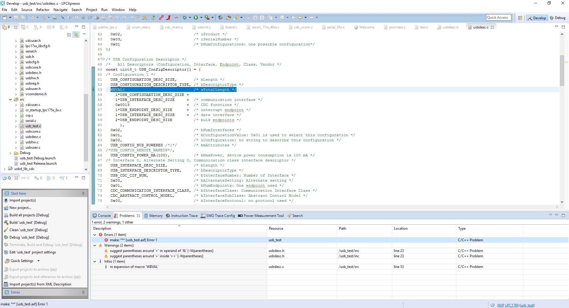

Jim M. schrieb: > Nimm mal lieber alles aus Github und lass das lpc_chip175x_6x libary > Zeuchs ganz weg. Ich habe jetzt nur die Libarys aus der cmsis includiert. Der letzte Fehler ist: Description Resource Path Location Type make: *** [usb_test.axf] Error 1 usb_test C/C++ Problem (s. Foto)
Schau Dir das mal an der Console an. Im Bild ist der ursprüngliche Fehler nicht zu sehen

Jim M. schrieb: > Schau Dir das mal an der Console an. Im Bild ist der ursprüngliche > Fehler nicht zu sehen Könnt ihr Damit etwas Anfangen? (s. Bild)

Wie ich es gesehen habe war USB_ENDPoint0 nicht deffiniert. Habe eine leere Funktionen eingefügt. Jetzt kann ich es debuggen, aber leider erkennt der Rechner es als unbekanntes USB Gerät.

Thore T. schrieb: > Wie ich es gesehen habe war USB_ENDPoint0 nicht deffiniert. Habe > eine > leere Funktionen eingefügt. Flasch. USB_EndPoint0 ist als Funtion in usbcore.c enthalten. Das ist eine nicht-triviale Funtion, die zur Benutzung von USB unbedingt funtionieren muss.
