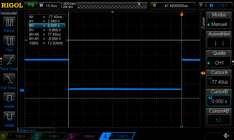

@ aSma,
ich glaube das ist der Durchbruch. Ich habe Deine Lösung implementiert
und ja, es scheint zu gehen.
Als Kontrolle toggle ich eine Debug-LED:
void test_timer(void)
  delay_us(75);
   DEBUG_LED_ON;
  delay_ms(100);
   DEBUG_LED_OFF;
Die entsprechende Pinansteuerung habe ich in den Header gepackt.
#define DEBUG_LED_ON  GPIOA->BSSRL |= (1<<12)
#define DEBUG_LED_ON  GPIOA->BSSRH |= (1<<12)
Nun habe ich das Oszi angeschmissen und bei den geforderten 75 µs messe
ich 77,03 µs.

von Thomas E. (picalic)
aSma>> schrieb:
> return ticker * 1000 + 1000 - SysTick->VAL/80;
Warum überhaupt "SysTick->VAL/80"? Das wäre doch wohl nur bei einer
Clockfrequenz des Systick-Timers von 80 MHz korrekt, oder sehe ich das
falsch?
von Daniel V. (voda) Benutzerseite
> falsch?
Richtig, der Controller läuft auch auf 80 MHz.
Ok,
return ticker * 1000 + 1000 - SysTick->VAL/(SystemCoreClock/1000000UL);
wäre etwas universeller.

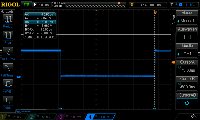

Thomas E. schrieb:
> Ok,return ticker * 1000 + 1000 -
Jetzt sind es ca. 75 µs.
Damit kann man arbeiten. Leute, ich danke euch!
[EDIT]
Bei 100 µs sind es auch genau 100 µs.
Daniel
Achte aber darauf, daß in Deinem System keine Interrupt Service Routinen
mit Laufzeiten im Bereich 1µs und länger auftreten können, sonst werden
u.U. aus den 100 µs auch mal > 1 Stunde!
