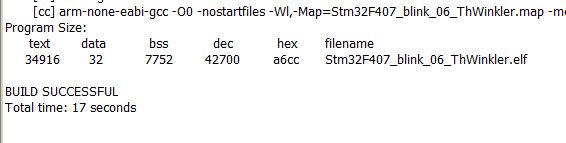

OP #2928323
Habe eben alles runter geladen, Projekt geöffnet, rebuild all, -
tadellos. Wo ist das Problem?

       [cc] Starting link
       [cc] arm-none-eabi-gcc -O0 -nostartfiles
-Wl,-Map=Stm32F407_blink.map -mcpu=cortex-m4 -mthumb
-LC:\Users\tw\Documents\CooCox\Stm32F407_blink -Wl,--gc-sections
-Wl,-TC:\Users\tw\Documents\CooCox\Stm32F407_blink\arm-gcc-link.ld -g -o
Stm32F407_blink.elf ..\obj\stm32f4xx_syscfg.o ..\obj\stm32f4xx_sdio.o
..\obj\fswrapper.o ..\obj\stm32f4xx_usart.o ..\obj\Discovery.o
..\obj\stm32f4xx_pwr.o ..\obj\stm32f4_discovery_sdio_sd.o
..\obj\sTimer.o ..\obj\uart.o ..\obj\diskio.o ..\obj\startup_stm32f4xx.o
..\obj\stm32f4_discovery.o ..\obj\main.o ..\obj\stm32f4xx_rcc.o
..\obj\stm32f4xx_it.o ..\obj\printf.o ..\obj\stm32f4xx_gpio.o
..\obj\system_stm32f4xx.o ..\obj\syscalls.o ..\obj\stm32f4xx_dma.o
..\obj\ff.o ..\obj\Blink.o ..\obj\stm32f4xx_exti.o ..\obj\misc.o
..\obj\SD_Test.o ..\obj\stm32f4xx_rtc.o ..\obj\stm32f4xx_tim.o
Program Size:
     34916       32     7752    42700     a6cc  Stm32F407_blink.elf
      text     data      bss      dec      hex  filename
BUILD SUCCESSFUL
Total time: 2 seconds
Gast #2928342
habe Version: 1.5.1
Build id: 20120929-1882-746
mit dem Ergebnis:
 K:\C-winkler\Stm32F407_blink\Driver\source/SDIO.c:88: multiple
definition of `SD_LowLevel_Init'
       [cc]
..\obj\stm32f4_discovery.o:K:\C-winkler\Stm32F407_blink\Driver\source/st
m32f4_discovery.c:86:  first defined here
       [cc] ..\obj\SDIO.o: In function `SD_Init':

vom Linker;
Jetzt suche ich erstmal bei mir ...
Gast #2928427
die beiden
evalboard.h und 1541.h kannste weglassen. Sind wohl noch von seinem
Proj. übrig;
Aber, mein gcc scheint nichtmehr zu stimmen!Habe ich wohl selbst
verbockt (wie weiß ich nicht);
Welchen nimmst Du, Thomas Winkler ?

Gast #2928521
-danke, ich hatte meinen "Toolchain-Path" offenbar überschrieben, als
ich in einem anderen Projekt *.lib linken wollte;
(demobuilder aus Open407I-C_demobuilder) --

       [cc] Starting link
       [cc] arm-none-eabi-gcc -mcpu=cortex-m4 -mthumb -Wl -nostartfiles
-g -Wl,-Map=Stm32F407_blink.map -O0 -Wl,--gc-sections
-LC:\CooCox\CoIDE\configuration\ProgramData\Stm32F407_blink
-Wl,-TC:\CooCox\CoIDE\configuration\ProgramData\Stm32F407_blink/arm-gcc-
link.ld  -g -o Stm32F407_blink.elf ..\obj\stm32f4xx_syscfg.o
..\obj\stm32f4xx_sdio.o ..\obj\fswrapper.o ..\obj\stm32f4xx_usart.o
..\obj\Discovery.o ..\obj\stm32f4xx_pwr.o
..\obj\stm32f4_discovery_sdio_sd.o ..\obj\sTimer.o ..\obj\uart.o
..\obj\diskio.o ..\obj\startup_stm32f4xx.o ..\obj\stm32f4_discovery.o
..\obj\main.o ..\obj\stm32f4xx_rcc.o ..\obj\stm32f4xx_it.o
..\obj\printf.o ..\obj\stm32f4xx_gpio.o ..\obj\system_stm32f4xx.o
..\obj\syscalls.o ..\obj\stm32f4xx_dma.o ..\obj\ff.o ..\obj\Blink.o
..\obj\stm32f4xx_exti.o ..\obj\misc.o ..\obj\SD_Test.o
       [cc] arm-none-eabi-gcc: error: unrecognized command line option
'-Wl'
#2989005
>CoIDE 1.6.2
>GCC 4.7-2012-q4
>Toolchain : C:\Program Files\GNU Tools ARM Embedded\4.7 2012q4\bin
>Das geht trotzdem nicht.
Dann lese doch nochmals mein mein obiges Post durch und gucke Dir auch
auch den Link an! Du solltest den GCC 4.6 verwenden, CooCox läuft noch
nicht mit GCC 4.7!!!
Und statt seitenweise Compiler-Outputs per Copy+Paste hier reinzumüllen
(der letzte Abschnitt hätte übrigens gereicht) bitte ich Dich, sowas
beim nächsten mal in ein Textfile zu kopieren und dieses als Attachment
beizufügen.
