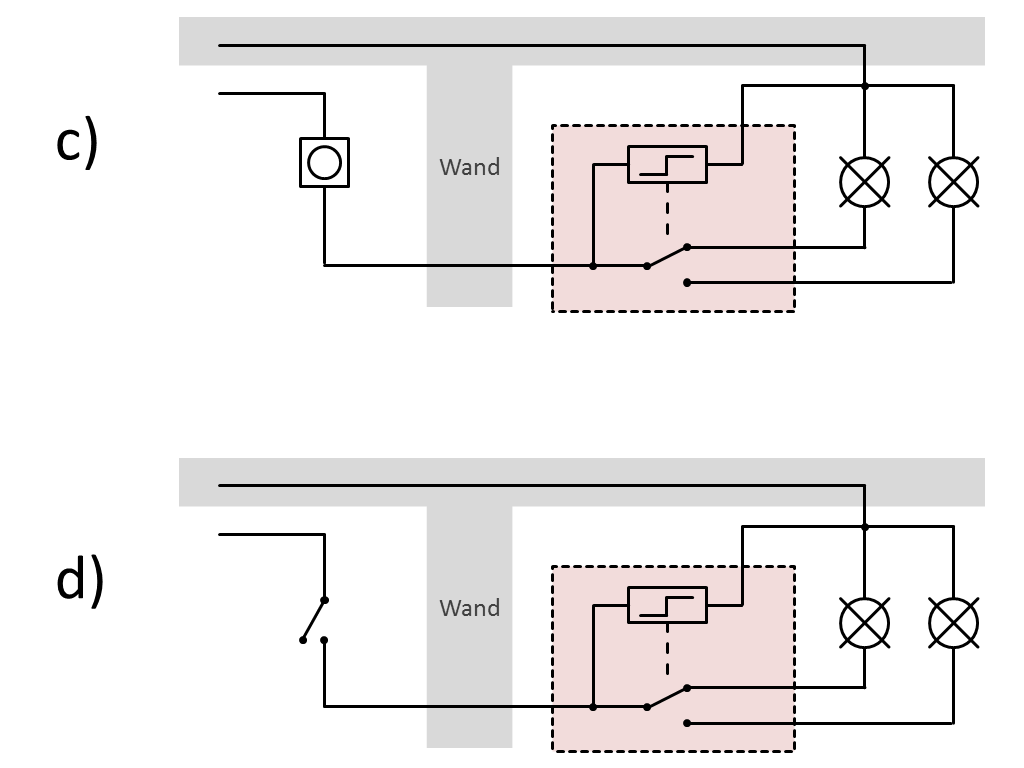

Ich suche eine Möglichkeit, über EINE Leitung ZWEI Lampen (bzw. zwei
Lampen-Hälften) abwechselnd ein- und auszuschalten und dabei auch zu
dimmen. Und bevor ich den Fachhandel fragt, frage ich mal die Fachleute,
und die sind ja hier.
Mein Problem: ich habe nur EINE Leitung zur Verfügung und kann auch
keine zweite verlegen.
Meine Idee: eine Art „Selbst“-Stromstoßschalter.
Bevor ich‘s lang erkläre, hier die Schaltbilder.
a) Heute: ein Dimmer, eine Lampe. Logo!
b) Ich kann beide Lampen-Hälften Dimmen, muss aber an der Lampe
umschalten.
c) Hier nun die Idee: Beim „Einschalten“ geht eine Hälfte an und wenn
ich z.B. über einen Punkt X dimme, schaltet der Stromstoßschalter auf
die andere Hälfte um.
d) Alternative Frage: Würde denn hier bei jedem Einschalten die jeweils
andere Hälfte angehen? Also so: aus…ein-1…aus…ein-2…aus…ein-1…
Was meint ihr, geht der Ansatz nach c) ?
Welche Alternativen möglichkeiten habe ich, das über die EINE Leitung zu
realisieren?
Liebe Grüße und vielen Dank vorab,
Kai
Kai R. schrieb:
> c) Beim „Einschalten“ geht eine Hälfte an und wenn ich z.B. über einen
> Punkt X dimme, schaltet der Stromstoßschalter auf die andere Hälfte um.
Der Eltako (so heißt das Stromstoßrelais umgangssprachlich) wird mit
dem Dimmer nicht arbeiten und unter permanenter Spannung würde ich den
auch nicht betreiben.
Wenn der Schalter ein Taster ist, würde nach dem Umschalten des Eltakos
die jeweilige Lampe wieder ausgehen, wenn man den Taster wieder los
lässt. Bei einem Schalter hast du wieder das Problem mit dem ständig
unter Strom stehenden Eltakos. Geht also auch nicht. Könnte man nur
lösen wenn man
einen Eltako hätte, der auch unter Strom stehen darf.

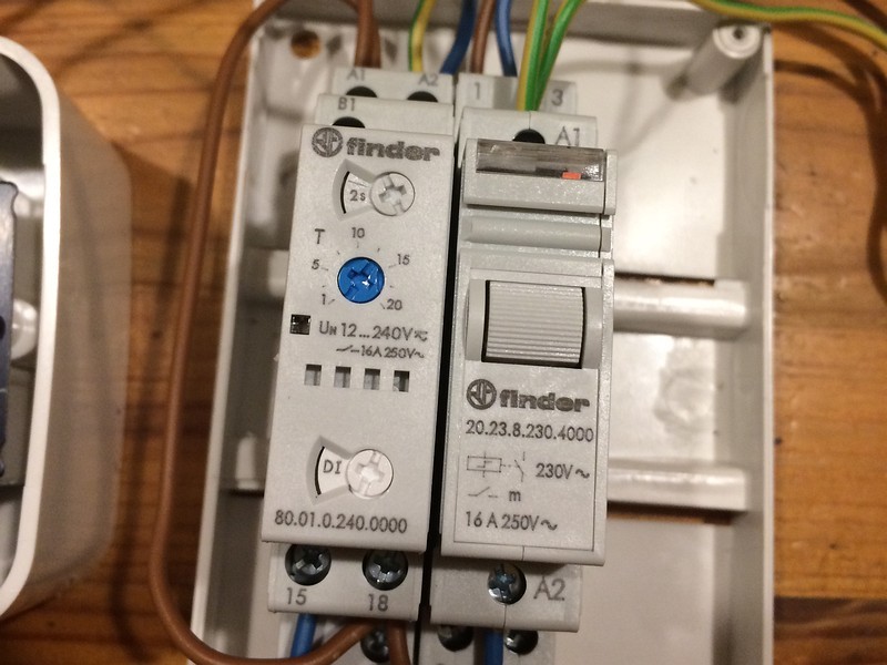

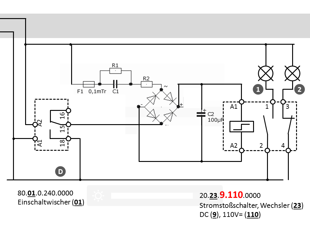

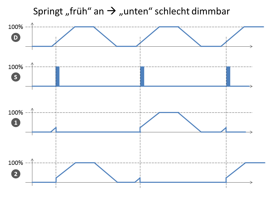

OP
So,
heute Nacht gegrübelt, heute früh gezeichnet (PowerPoint):
Schaltbild mit
1x Finder Zeitreiais "Einschaltwicher" 80.01.0.240.0000
(http://www.finder-relais.net/de/finder-relais-serie-20.pdf)
1x Finder Stromstoßrelais 20.23.8.230.0000
(http://www.finder-relays.net/de/finder-relais-serie-80.pdf)
So in etwa müsste das dann ja aussehen, oder?

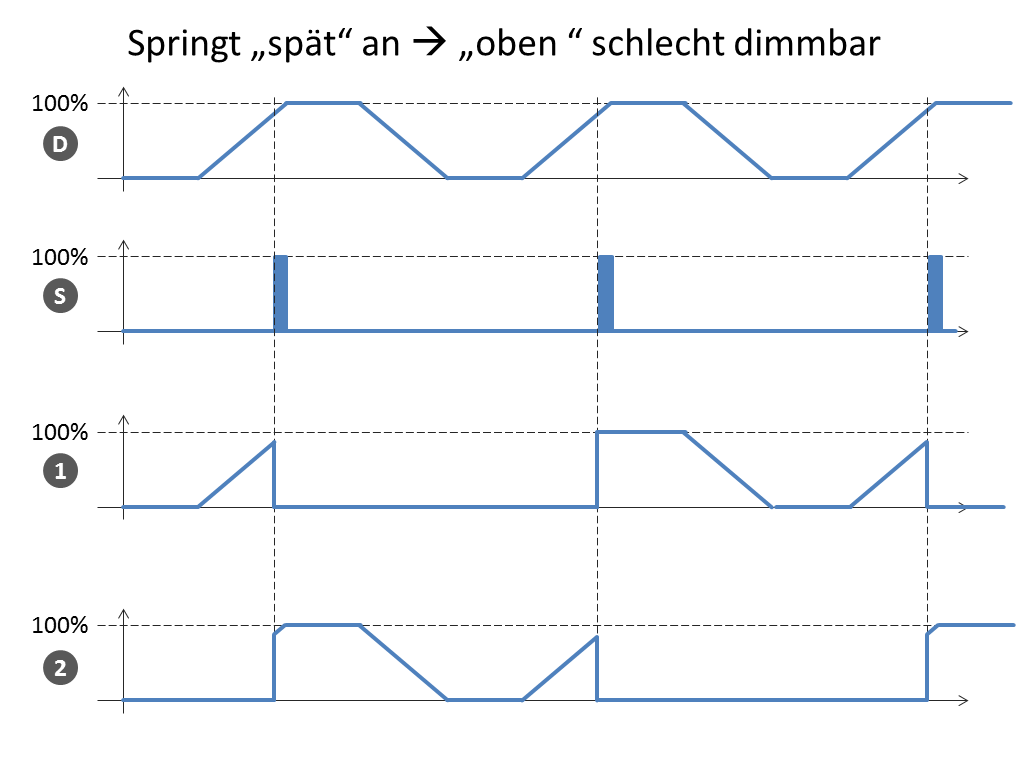

Fraglich noch, wann die Releais anspringen. Dazu zwei
"Stromverlaufskurven" über die Zeit bei verschiedenen Dimmerstelungen.
Bei "früh" kann ich den unteren Bereich nicht dimmer, bei "spät" den
oberen nicht. Schlimmstenfalls ist es in der Mitte und es springt immer
hin und her. Noch schlimmerenfalls springen die Relais unterschiedlich
an, d.h. der Stromstoß vom EInschaltwischer kommt zu einem Zeitpunkt, da
das Stromstoßrelais noch gar nicht genug Power (vom Dimmer) hat und es
passiert ... gar nichts.
Best Case: die springen erst "ganz oben" an, da wo Lampen sowieso viel
zu hell sind. Aber das muss ic wohl ausprobieren.
Noch irgendwelche Tipps, bevor ich loslege?
Liebe Grüße und schonmal allerbesten Dank,
Kai
Die Zeitrelais haben ja laut Datenblatt einen Multispannungseingang von
24-240V AC/DC. Das heißt, sie passen sich der Spannung, die geliefert
wird an. Da es für AC geeignet ist, wird es einen Gleichrichter und eine
Siebung geben, dass nicht gleich jeder Nulldurchgang als AUS gewertet
wird.
Der einstellbare Zeitbereich fängt bei 0,1 sek an, dass wären immer noch
10 spannungsführende Impulse beim Dimmen. Sinnvoll für den Betrieb des
Stromstoßrelais wären 1-2 Sekunden.
Die Chancen, dass es funktioniert, stehen also garnicht so schlecht.
Höchstens in der Minimalstellung beim Dimmen könnte es beim Start
Probleme geben. Ich würde es einfach mal ausprobieren. Notfalls musst du
dir halt angewöhnen, zum Umschalten den Dimmer hochzudrehen.

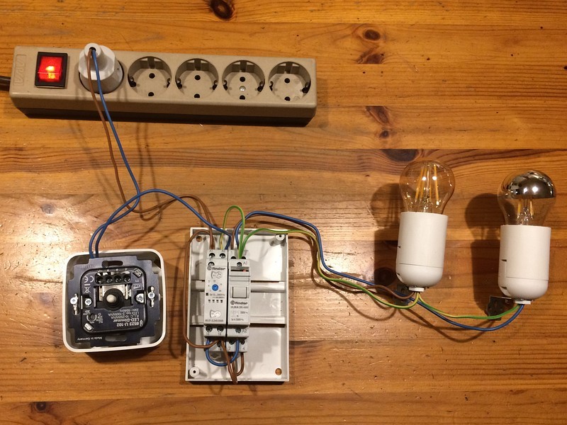

OP
Hey Jobst Quis,
das ist ja genial. Du beschreibst ja die Situation, die ich als
schlimmste aller Möglichkeiten nannte.
Aber natürlich ist es die BESTE. Weil nämlich vmtl. die Relais bei
unterschiedlichen Dimmstufen schalten, passiert beim normalen Dimmen GAR
NICHTS, außer dass es natürlich normal dimmt. Das Umschalten geht dann
einfach: Dimmer voll aufdrehen, aus, an, fertig.
Wie gesagt, ich wer'd probieren und mich wieder melden.
Danke,
Kai

So, der Enthusiasmus schwindet, die Fragen kommen.
Vor allem diese: Wie verhält sich denn der Finder Stromstoß-Schalter
20.23.8.230.0000 bei Spulen-Nenn-Spannungen unterhalb des
Arbeitsbereiches von 0.85 x Un? Macht er dann gar nichts oder MAG er es
gar nicht? Fängt das Relais evtl. sogar an zu oszillieren, wenn ich bei
einer bestimmten Dimmstufe einschalte? Fackelt dann alles ab? Dazu sagt
das Datenblatt nichts.
Ich hab die "zulässige Spulen-Nennspannung" mal bei Eltako und Finder
angefragt. Mal sehen, ob und was von dort kommt.
Die 1-2 Sekunden Impuls werden nicht reichen zum Abfackeln.
Wenn sich nichts tut: Ausschalten - Hochdimmen - Einschalten -
Runterdimmen. Bei einfachen Lösungen für komplizierte Probleme muss man
manchmal Kompromisse machen.

Ich habe heute einen Testaufbau gemacht. Und was soll ich sagen?
Zweierlei:
1. ES GEHT
2. Es ist SEHR LAUT (*)
Normalerweise sagen Bilder ja mehr als 1000 Worte, aber diese Schaltung
hat ja eine eigene Dynamik. Daher gibt es Videos.
mit Licht: https://youtu.be/P64UyLX6U7w
(Zeitrelais sehr laut)
ohne Licht: https://youtu.be/oZlVZvrB0D8
(Zeitrelais stumm)
(*) Info: Ich habe jeweils 1 LEDs mit 4,5 Watt dran. Dafür auch der
schöne neue Dimmer.
Kommentar: Den einen "Aussetzer" bei 55 Sekunden im "Licht-Video" konnte
ich nicht noch einmal reproduzieren. Vmtl. konnte der Stromstoß das
Relais genau "zur Hälfte" schalten, also die eine Seite aus, die andere
nicht an.
Fragen:
* Wie bekomme ich das Zeitrelais leise? Warum ist es so laut? Liegt das
an den LEDs?
* Muss der Stromstoßschalter so fürchterlich "schnackeln"? Das hat ja
nun mit den LEDs nix zu tun, weil der ja auch schnackelt, wenn gar keine
Lampen dran sind (dazu das Video ohne Licht)
* Ist das ganze vielleicht doch nicht so Dimmer-Kompatibel bzgl. der
Lautstärke? Kann man den Phasenan/abschnitt irgendwie "glätten"?
Jaja, ich weiß: von "soll leise sein" habe ich ganz am Anfang nichts
geschrieben. Aber so nimmt mir das meine Frau nicht ab.
Ich könnte jetzt noch mehr LEDs anschließen oder eine Glüh-Birne
(irgendwo im Keller), etc., aber das schaffe ich heute nicht mehr. Für
die angekündigte Strommessung hat es auch nicht gereicht. Aber ich denke
bei der eingestellten 1 Sekunde kann nix abrauchen.
Was, glaubt ihr, bringt den besten Effekt?
Liebe Grüße,
Kai
Kai R. schrieb:
> Aber ich denke
Und dafür willst du deine Hand für ins Feuer halten?
> an den LEDs?
Da darin wohl auch nur ein Relais verbaut ist und die nun mal brummen
(Luftspalt vom Eisenkern) wird das kaum gelingen, aber ein Wunder würde
ich nicht ausschließen.
Das wird das gleich Problem mit einem Luftspalt sein und wenn die
Spule ständig unter Strom steht, dann schnackelt es eben. Der
Phasenanschnitt ist vom Signalverlauf auch recht hart, statt des
weichen Sinus. Das verschlimmert das Problem leider.
Durch die Dauerbestromung wird man das schnackeln nicht weg bekommen.
Allerdings könnte eine Lösung wäre, wenn man eine inverse Logik
verwendet
und davor geschaltete Relais, denen eine Dauerbestromung nichts aus
macht.
Mit ist kein Verfahren bekannt, eine Phasenanschnittsteuerung so zu
pimpen, dass sie deinen Wünschen entspricht.
Anmerkung: Den gelb-grünen Draht wirst du, wie im Video, doch wohl
nicht so nachher benutzen? Als Schaltdraht ist der Tabu.
OP
OK, ich war nicht ganz präzise:
Das STROMSTOSS-Relais "schnackelt" in beiden Videos während des
Stromstoßes.
Das Zeitrelais brummt nur im Video mit angeschlossener Last. Im
"dunklen" ist es stumm.
Langform:
Klar, das Stromstoß-Relais ist das, was sehr laut schnackelt. Damit kann
ich aber leben, weil es immer nur diese eine Sekunde schnackelt, weil
die Spule ja immer nur 1 Sekunde unter Strom steht. Daher passt Cyborgs
Kommentar zum Stromstoßrelais auch nicht.
Was viel mehr stört ist das dauerhafte Brummen bzw. Surren des
Zeitrelais. Auch hier passt Cyborgs Kommentar zum Eisenkern in der Spule
insofern nicht, als dass es ja ohne angeschlossene Lampen NICHT brummt,
obwohl der Eisenkern immer noch da ist :-)
Und zur SIcherheit dazu: NATÜRLICH würde ich NIEMALS ein gelb-grünes
Kabel in der finalen Installation so verbauen. Aber für den Test hatte
ich gerade kein anderes.
OP
So, jetzt noch ein Test OHNE Dimmer (darauf bin ich gestern nicht mehr
gekommen): https://youtu.be/cmZA2hFY6_8
Ohne Dimmer ist es so:
* Zeitreleis (ZR) brummt nicht
* Stromstoßrelais (SSR) schnackelt nicht ...
* ... und schaltet quasi sofort (es gibt eine minimale
Einschaltverzögerung, die aber auf dem Video kaum zu sehen ist)
Fazit: ohne Dimmer ist es schön leise und schön schnell.
Anbei noch eine Tabelle (kann man hier formatierten Text einbringen?)
Interessant: Der vollaufgedrehte Dimmer verhält sich NICHT wie ein
geschlosseren Schalter.
Ich müsste also irgendwie den Relais den Phasenschnitt "vorenthalten".
Aber wie?
Kai
OP
Update: natürlich brummt ZR am Dimmer immer, also auch bei 25% --> höre
hier bei ab Sekunde 32: https://youtu.be/P64UyLX6U7w
Hier nun aktualisiert als ASCII-Tabelle:
|Umsch. |   ZR brummt   |SSR schnackelt |
|       | offen |  LED  | offen |  LED  |
|Schalt |  n    |  n    |  n    |  n    |
|D ~25% |  n    |  ja   |  n ** |  n ** |
|D ~70% |  n    |  ja   | jn ***| jn ***|
|D 100% |  n    |  ja   |  ja   |  ja   |

Also: Womit kann man die harten Sprünge beim Phasenschnitt für die
Relais glätten, filtern, drosseln, etc.?
Danke,
Kai
OP
Hmm, hab ich was falsch gemacht? Eine Woche und keiner meldet sich.
Na gut, irgendwie ist ja zumindest eines gezeigt: die Kombi aus
Zeitrelais und Stromstoßrelais funktioniert grundsätzlich und ist
praktisch für alle, die mehrere Lampen über eine Leitung schalten wollen
bzw. müssen. Nur ist es wegen des harten Ab/Anschnitts nicht
dimmer-geeignet.
Aber vielleicht hat jemand von Euch doch noch eine Idee?

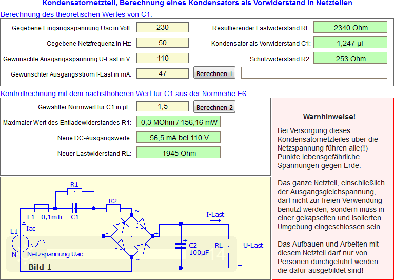

OK, ich will noch einen Versuch wagen mit einem Gleichstrom-Relais
hinter einem einfachen Kondensatoretzteil.
Ich nehme das Finder mit 110V= und bemesse das Netzteil mit dem Tool von
hier: http://www.electronicdeveloper.de/SpannungKondRV.aspx. Die 110V
und 47mA nehme ich aus dem Finder-Datenblatt.
Aufbau und Werte im Anhang.
