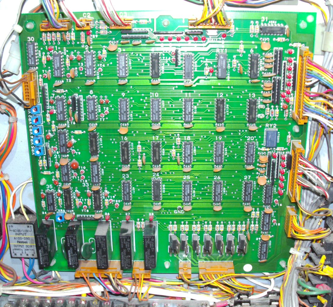

Hallo allerseits,
hier (Beitrag "Varistor TNR - welchen Ersatz nehmen?") frug ich vor einigen
Tagen nach Abhilfe bei einer defekten Platine.
Die Solid-State-Relais (die zwei verdächtigen) habe ich getauscht.
Leider war das Ergebnis nicht so toll, denn wo vorher die Maschine
wenigstens per Handauslösung funktionierte, funktioniert jetzt die
Lichtschranke wieder aber ein Exzenter für die Heftung des Papiers fährt
nicht mehr nach oben (bleibt am unteren Totpunkt stehen).
(Kurzum: hätte ich gar nichts geändert, wäre die Maschine wenigstens
noch manuell benutzbar gewesen, jetzt weder automatisch noch manuell.
Naja, egal. Auch die Originalbesetzung wie am Ausgangspunkt brachte
keine Änderung mehr.)
Dann habe ich noch die gesamte Platine nachgelötet um ggf. eine kalte
Lötstelle auszuschließen. Keine Änderung an der Sache.
Also ist vermutlich ein oder mehrere Bauteile kaputt.
Beim Hersteller habe ich gefragt: die Ersatzplatine kostet 1500.- EUR.
Das ist mir zuviel für die Maschine, weil man bei e*ay schon komplette
Anlagen für den Preis bekommt.
Ich würde vor der endgültigen Schlachtung der Maschine gerne noch etwas
herumprobieren.
Macht es Sinn, mal einige Bauteile "auf Verdacht" auszutauschen? - Zum
Beispiel die Tantal-Kondensatoren oder so was?
Solche Sachen kosten ja nicht so viel, gelegentlich mal etwas Zeit am
Lötkolben zu verbringen würde ich schon investieren. Kann ich auch Elkos
statt den Tantals einbauen? - Ist nicht so wichtig, ob die Anlage noch
20 Jahre hält. Zwei würden schon reichen, bleibt auch in Eigenbesitz.
Gibt es potenzielle Kandidaten (oder eine Reihenfolge) auf der Platine
die ihr austauschen würdet? - Zuerst alle Dioden tauschen oder so?
Die Kabelei dürfte in Ordnung sein, ebenso die Spannungsversorgung.
(Der einzige Fehler: ein Motor für den Heftkopf müsste noch eine halbe
Umdrehung weiterlaufen um wieder nach oben zu fahren. Die Motorposition
wird mittels einem "Magnetschalter" und einem daran vorbeilaufenden
Blechstück auf der Achse des Motors abgenommen. Der "Magnetschalter"
(oder Reed-Kontakt) leuchtet kurz auf wenn das Blech vorbeischwirrt, der
Spannungsimpuls kommt auf der Platine an. Von daher scheint dieser Weg
zu funktionieren. Aber der Befehl "laufe noch ein paar Sekunden weiter"
scheint am Motor nicht mehr anzukommen. Da sind so kleine Drehpotis auf
dem Board, die habe ich mal verstellt, leider ohne Erfolg, die sind für
ein paar andere Einstellungen.)
Vielen Dank und Grüße,
Richard
PS: Es handelt sich um ein QPW-187D (von Sampo glaube ich). Es gibt
Anbieter die sowas für 600 Dollar reparieren. Die werden ja auch nicht
alles austauschen, oder? - Wahrscheinlich nur die "kritischen" Bauteile.

Ohne Schaltung und Beschreibung hast du bei dem Silikongrab schlechte
Karten.

Ist ein Schaltplan vorhanden oder besorgbar? Wenn nicht wird ein
bisschen Schaltungsreengineering nötig. In jedem Fall systematisch
vorgehen (Versorgungen OK?, welche Steuersignale gehen rein, was wird
angesteuert, was funktioniert, was nicht. Das Layout sieht nach 1980ern
aus, gebaut wurde deine Maschine wohl 1991. Also alles noch recht
übersichtlich. Wenn Du motiviert bist sollte sich der Fehler finden
lassen, dauert ggf. ein paar Stunden alles zu verstehen und messen /
ausprobieren. So wie Dein Name klingt wirst Du die Herausforderung
bestimmt annehmen?

Es geht offensichtlich um ein Papierverarbeitungsgerät:
Falten und Klammern
Vielleicht solltest Du erst mal ein Handbuch verlinken:
https://www.pb.com/suppliesui/ui3/dmtfr/pdf/partmanuals/Stitcher/SPF10_FC10/SPF10_PartsBook_E.pdf
https://www.pb.com/suppliesui/ui3/dmtfr/pdf/partmanuals/Stitcher/SPF10II_FC10II/SPF10II_PartsBook_E.pdf
Standort? Hol Dir jemand ins Boot, der Ahnung hat.
Einfach auf Verdacht tauschen bringt nur noch mehr Ärger, wie man sieht.
Die Gefahr, dass ein Kabel bricht o.Ä., ist zu groß.
Da muss man systematisch vorgehen, wie oben bereits gesagt.
Nur bei begründetem Verdacht. Wenn einer der roten Tantals mit dem
Ohmmeter auf Null misst, dann ist er schon verdächtig. Austausch gegen
Alu Elkos ist unkritisch und möglich.
Die Endstufen unten rechts und die Relais sind da schon noch wichtiger.
Ansonsten hilft nur System - es gibt eine Menge LED auf dem Board und
auf der linken Seite sind einige Zeitglieder mit Tantals und CD4538, die
man mal mit dem Logikstift checken kann. Wenn da eine Zeit nicht richtig
abläuft, richtet sich der Verdacht auf einen der Tantals.

Ich würde mit dem Oszi an den IC die Spannungspegel messen. Wo die nicht
eindeutig H/L sind, ist was faul.
Dauert und Du musst Dir die Datenblätter der IC ansehen.

es ist ganz sicher ein 'Zeitproblem'. Der Motor für den Antrieb
(genauer: die Kupplung für das Getriebe) muss noch ein paar Milisekunden
länger eingeschaltet bleiben. Er schaltet zu früh ab -> Exzenter wird
nicht mehr nach oben bewegt -> bleibt unten stehen.

> Imho ist ein Ausfall eines CMOS Bausteins selber recht unwahrscheinlich.
Ja, das denke ich auch. Ich hatte damit noch NIE Probleme. Eher mit
alten Kondensatoren oder geplatzen Dioden.
Genau das meinte ich mit Wahrscheinlichkeit, was am ehesten kaputt geht.
Diese Teile kann man ja mal auf Verdacht wechseln, wenn es nicht klappt,
hat man halt 5 Pfennig für 10 Elkos ausgegeben und eine Stunde am
Lötkolben verbracht.
Die Steckverbindungen und Kabel und die Spannungsversorgung sind in
Ordnung. An solchen Maschinen hat man selten Kabelprobleme, weil die
Maschinen i.d.R. sehr ruhig stehen und wenig Vibrationen ausgesetzt
sind. Am KFZ haben wir Vibrationen, Hitze, Kälte, Nässe, Salz, Staub und
Ölkram. Bei einer solchen "Inhouse" Maschine schließe ich solche
Kabelfehler und korrodierte Stecker eigentlich aus. Das habe ich noch
nie gesehen, außer z.B. bei Offsetdruckmaschinen wenn z.B. das
Feuchtwasser runtersickert, Farbnebel eindringen, mit Schmierfett und
Lösungsmitteln hantiert wird.
Die Maschine wird jetzt bald knapp 30 Jahre alt. Es ist daher sicher
nicht verwunderlich, dass das ein oder andere Verschleißteil auf der
Platine die Biege macht. Und das vermute ich ganz stark.
MfG;
Richard

@TE: Bastel dir ein kleines Messgerät aus LED und Vorwiderstand. Die
Masse klemmst du ans Chassis und mit dem Vorwiderstand (z.B. 330 Ohm)
tastest du die Monoflop Ausgänge (Q und /Q) ab, am besten während du die
> herumprobieren.
Dann teste mal mit einem Fön die Tantals und auch sxstematisch andere
Bauteile, ist die Betriebsspannung "sauber"?
Ändert sich etwas bei Erwärmung?

von Lutz H. (luhe)
riparatür schrieb:
> Die ist ja praktisch voller Verschleißteile.
Wenn ich von Verschleißteilen ausgehe und eine eingestellte Zeit stimmt
nicht, sehe ich die blauen Einstellregler.
Wie geschrieben, ohne Schaltplan ist es raten.
von michael_ (Gast)
> Vorgänge in der Maschine auslöst.
Ein TTL-Prüfstift für wenige EUR sollte unbedingt zur Standardausrüstung
gehören! Sowas bastelt man nicht mehr.
Dann eine Sichtkontrolle mit Lupe.
Spannungskontrolle an allen Bauelementen.
Elkos? Ich sehe da keine. Wären da auch unkritisch.
Alle Lötstellen nachlöten.
Erst dann sollte man sich an die Signale machen.
Dazu nicht Kältespray vergessen.
von Mani W. (e-doc)
Ja, klar...
Heizen, Gucken, Definieren, Abkühlen, Gucken, Definieren, usw..
von oszi40 (Gast)
Wenn das schon so klar beschrieben ist, dann suche doch erst mal, ob der
Sensor ausreichend lange Kontakt gibt. Kontakte sind nicht für die
Ewigkeit.
Dein planloses Probieren an den Reglern war keine so gute Idee, da die
mit der Zeit Wackelkontakte bekommen.
> Aber der Befehl "laufe noch ein paar Sekunden weiter" scheint am Motor
Spannungen messen, Leiterzüge bis zum zuständigen Zeitglied verfolgen!
Evt. könnTE der Elko/Tantal krank sein? Auslöten, vergleichen. Motor
gemessen?
Ist natürlich einfach, über jemanden herzufallen, der ein simples
Prüfgerät vorschlägt. Ein TTL Prüfstift wäre hier auch nicht das
richtige, sondern ein Prüfstift für CMOS, weil nur der die richtigen
Pegel erfasst. Der TE hat mit Sicherheit weder das eine noch das andere.
Defekte Tantals sind gegenüber Hitze oder Kälte völlig unempfindlich,
das bringt nichts. Die Kerlchen haben im defekten Zustand entweder null
Kapazität (ausser der Kabelkapazität :-) oder sind auf Kurzschluss.
Aber jede Menge der berüchtigten Tantalperlen in rot.
Aber man sollte mal alle Steckverbinder ziehen, ein wenig Isoprop oder
WD40 drauf applizieren und wieder stecken.
von Mani W. (e-doc)
Da hast Du wohl recht, dennoch habe ich die Erfahrung gemacht, dass ein
Aufheizen und mit Osszi kontrolliert sich mancher ausfindig machen läßt,
aber dann auch schnell abkühlen für eventuelle Bestätigung...
Doch wie Du sagst, sind Tantals am besten zu tauschen...
Trau niemals einem Tantal...
von michael_ (Gast)
Es war mit das Erste, was ich gebastelt habe, als ich mich mit
Prozessoren beschäftigt habe.
Aber man konnte nur H/L und Impulse bis 2MHz darstellen.
Es hat sehr gute Dienste geleistet.
Aber dann habe ich mir sowas geleistet:
http://www.reichelt.de/Komponententester/LOGIK-TESTER/3/index.html?ACTION=3&LA=2&ARTICLE=10536&GROUPID=4024&artnr=LOGIK+TESTER&SEARCH=%252A
Es gehört auf jeden Labortisch.
Kurzschluß kann man doch erkennen?
Und auf der Platine befinden sich genug andere BE.
> oder
> WD40 drauf
Das hat in der Elektronik nichts zu suchen!
von Cent (Gast)
Abzocke total.Und nicht mal IC-Sockel für den Preis. Versuch jetzt diese
IC auszulöten, das ist sehr schwer bei solchen Platinen.
von Mani W. (e-doc)
Cent schrieb:
> Versuch jetzt diese
Mit dem richtigen Auslötwerkzeug geht das schnell und schonend,
dann kommt ein Sockel rein und fertig...
von c-hater (Gast)
Cent schrieb:
> Versuch jetzt diese
Nö, das ist sogar ziemlich leicht. Fön aus'm Baumarkt und ein
Chip-Puller (pinzettenartiges Gerät mit zwei Keilen an den Enden). Ca.
30 Sekunden für den ersten IC, wenn man eine ganze Reihe
nebeneinanderliegender auslöten muss, gehen die nächsten dann wesentlich
scheller, weil jeweils schon vom Entlöten des Nachbarn vorgewärmt. Die
28 ICs, die auf der gezeigten Platine so schön als Matrix angeordnet
sind, könnte man mit ein wenig Übung auf diese Weise in ca. 5 Minuten
auslöten.
Im Gegensatz zu SMD bläst man bei so einer klassischen TH-Platine mit
dem Fön nicht gleich das ganze Hühnerfutter um die ICs herum weg. Das
erspart die Notwendigkeit von aufwendigen Abdeckungen, die am Ende doch
nicht 100% wirksam sind.
Allerdings, wie schon im Thread mehrfach angemerkt: Es ist ziemlich
unwahrscheinlich, dass überhaupt einer der ICs defekt ist. Jedenfalls,
wenn die Betriebsspannung OK ist.
von kgskjsag (Gast)
Cent schrieb:
> Abzocke total.
Das ist, mit Verlaub, Unfug.
Damit hat der Hersteller das Teil seit 30 Jahren im Lager.
Schon die Lagerkosten machen einen erheblichen Teil aus.
kgskjsag

c-hater schrieb:
> Fön aus'm Baumarkt
Das ist in den Händen eines Anfängers der sichere Tod der meisten
Durchkontaktierungen. Stichwort "Delamination". Denn so eine alte
Platine mit dem ganzen Wasser drin kocht intern schon lange vor das
Lötzinn schmilzt...
Richard S. schrieb:
> der Spannungsimpuls kommt auf der Platine an.
Und dann?
von Cent (Gast)
Also ich Glaube, dass es diese blauen Drehpotis dran schuld sind. Es
kann passieren das die Kontakte oxidieren.
