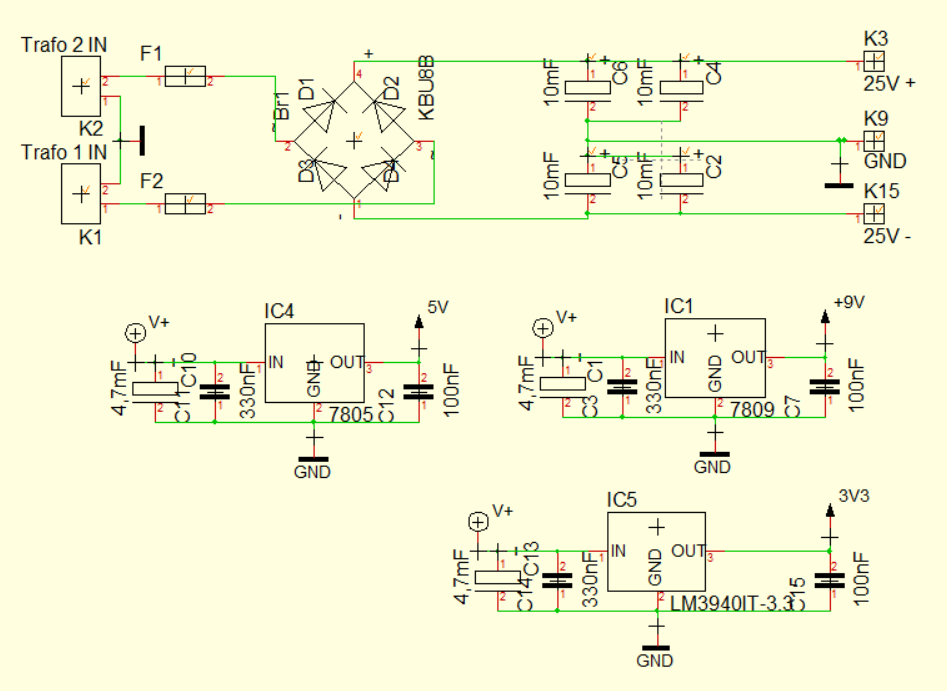

Hallo, wie man dem Schaltplan entnehmen kann baue ich mir gerade ein Netzteil. Dies soll später auch für eines meiner Projekte genutzt werden (TDA7295). Da ich nun mal nicht mehrere Trafos einsetzen möchte dachte ich mir einen Ringkerntrafo für die gesamte Versorgung zu verwenden. Und da kommt jetzt auch schon das Problem. So wie gezeichnet kann ich die 25V+ ohne Probleme direkt an die Spannungsregler hängen, da es ja nur 25V sind. Aufgrund der tatsache das ich mir noch nicht ganz sicher bin welchen Trafo ich letztenendes einsetze kann es durchaus passieren das ich die Spannungsregler Grille. Der Brückengleichrichter ist so gewählt das ich unterschiedliche Ringkerne nutzen kann. Wenn ich nun einen 2 x 30VAC, 8,33A Ringkern nehme werden die Spannungsregler auch schon gegrillt da die Spannung dann zu hoch ist. Wie umgehe ich dieses Problem nun? Jeder Spannungsregler kann 1A peak. Macht also 3A peak in der Versorgungsleistung. Ich benötige also eine Schaltung die ich nach dem Gleichrichten aber vor den Spannungsreglern setzen kann und die die Spannung weit genug herunter regelt das ich die Spannungsregler nun nicht mehr Grille. Wie setzt man etwas derartiges um? Ich hoffe ihr versteht was ich meine und danke euch schonmal. Weiter habe ich ein Problem beim Einschalten. Den Ringkern den ich zum testen hier habe (500VA) der lässt es beim Einschalten schon mal dunkel werden wenn noch mehr Verbraucher am Stromnetz hängen. Die Einschaltstrombegrenzung verstehe ich nicht so ganz. Ist das wirklich nur ein Widerstand und ein Relai in der 230VAC Leitung und damit ist es getan?
Das Problem wird nicht so sehr die Eingangsspannung sonder die Verlustleistung (Delta-U * I) den den Reglern sein. Du solltest Schaltregler verwenden (die vertragen in der Regel auch deutlich höhere Eingangsspannungen.) Einschaltstrombegrenzung: Eine (einfache) Variante geht wirklich mit nur Relais und RC-Glied.
Naja, ich verstehe Schaltregler einfach nicht. Ich bräuchte also einen Spannungsregler z.b. einen 7812 der dann nur "noch" 12V an die anderen Regler gibt aber dem Verlustwärme und Eingangsspannung absolut egal ist. Da muss es doch etwas geben oder etwa nicht?

Antoli B. schrieb: > Wenn ich nun einen 2 x 30VAC, 8,33A Ringkern nehme werden die > Spannungsregler auch schon gegrillt Da du bei den Siebelkos keine Spannungsangabe gemacht hast sieht man nicht ob die nicht genauso gegrillt werden. Außerdem wird dir bei einem Ringkern dieser Größenordnung gerne mal dein B16 Sicherungsautomat des Hausnetzes fliegen. Antoli B. schrieb: > Ich benötige also eine Schaltung die ich nach dem Gleichrichten aber vor > den Spannungsreglern setzen kann und die die Spannung weit genug > herunter regelt das ich die Spannungsregler nun nicht mehr Grille. > > Wie setzt man etwas derartiges um? Indem man einen Trafo mit passender Zusatzwicklung für die Steuerspannungen nimmt. ggf. auch ein 2. Trafo.
Die Elkos sind 10.000uF 63V
Antoli B. schrieb: > Wenn ich nun einen 2 x 30VAC, 8,33A Ringkern nehme werden die > Spannungsregler auch schon gegrillt da die Spannung dann zu hoch ist. > Wie umgehe ich dieses Problem nun? Indem Du einen zweiten Trafo für die Hilfsspannungen nimmst.
Ok, also doch wie von Anfang an gedacht einen weiteren Printtrafo dazu. Wie verhält sich so ein Trafo denn? Ich habe mir mal den hier rausgesucht: https://www.reichelt.de/Printtrafos-10-16VA/EI-48-16-8-206/3/index.html?ACTION=3&LA=2&ARTICLE=27487&GROUPID=4535&artnr=EI+48%2F16%2C8+206&SEARCH=%252A Der macht 2 x 6V und 2 x 833mA. Wenn ich den ohne Mittelanzapfung nutze habe ich 12V. Ok, aber wie verhalte sich in dem Falle die mA? Habe ich dann nur 12V 833mA oder mehr? Danke euch.
Antoli B. schrieb: > Habe ich dann nur 12V 833mA oder mehr? Das ein Perpeteum Mobile nicht funktioniert, hat bereits Leonardo da Vici erkannt. :-)
Also erhöht sich nur der Strom aber nicht die Stärke? Einzeld stehen mir 2 mal 833mA zu Verfügung, dafür nur 6V und wenn ich den Trafo in Reihe schalte habe ich zwar 12V aber trotzdem nur 833mA?
Antoli B. schrieb: > wenn ich den Trafo in Reihe > schalte habe ich zwar 12V aber trotzdem nur 833mA? Wo sollte denn bitte auf einmal eine höhere Leistung herkommen? Entweder doppelter Strom oder doppelte Spannung!
Antoli B. schrieb: > Also erhöht sich nur der Strom aber nicht die Stärke? Einzeld stehen mir > 2 mal 833mA zu Verfügung, dafür nur 6V und wenn ich den Trafo in Reihe > schalte habe ich zwar 12V aber trotzdem nur 833mA? Ja. rhf

Antoli B. schrieb: > Naja, ich verstehe Schaltregler einfach nicht. Gibt es doch fertig ... http://www.ebay.de/itm/162273676976?_trksid=p2057872.m2749.l2649&ssPageName=STRK%3AMEBIDX%3AIT
Und schalte ich parallel dann habe ich nur 6V aber 1666mA. Ok. Gibts was beim parallel schalten zu beachten?

Antoli B. schrieb: > Und schalte ich parallel dann habe ich nur 6V aber 1666mA. Ok. > > Gibts was beim parallel schalten zu beachten? Ja - es gibt eine Variante bei der hast du 0V und einen warmen Trafo, und eine Variante bei der hast du 12V. Aber das findest du schnell raus ;)
#4880127
Da Parallelschaltung, eher nur 6 V bei der zweiten Variante. Ansonsten völlig richtig! :D S R schrieb: > Ja - es gibt eine Variante bei der hast du 0V und einen warmen Trafo, > und eine Variante bei der hast du 12V. Aber das findest du schnell raus > ;)
S R schrieb: >> Gibts was beim parallel schalten zu beachten? > > Ja - es gibt eine Variante bei der hast du 0V und einen warmen Trafo, OK > und eine Variante bei der hast du 12V. Aber das findest du schnell raus > ;) Das ist dann aber keine Parallelschaltung mehr, sondern Reihenschaltung.
