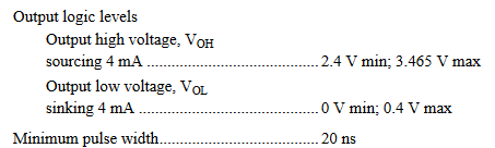

Gast #4873074
ersteinmal vielen lieben Dank für die ganzen Informationen. Um einige
Fragen zu beantworten:
1N 4. schrieb:
> Wozu brauchst du das Dreiecksignal?
Ich möchte mit dem Dreiecksignal die Pulsbreite und die Totzeit
einstellen.
Anforderung sind:
+ Schaltfrequenz: 100 Hz : 100ns : 1MHz
+ Totzeiteinstellung: -1µs : 100ns : 1µs
David .. schrieb:
> Ganz allgemein: Billigste FPGA-HW von NI ist wohl das myRIO (im
> Budget),
> Ob dein Code entsprechend schnell ausgefuehrt werden kann ist dann eine
> andere Frage
> https://www.conrad.de/de/national-instruments-ni-m...
> https://shop.jacob.de/Home-and-Living/Messger%C3%A...
Genau so ein Board suche ich! Passt auch zu meinem max. Budget von 500€.
Was meinst du damit, ob mein Code entsprechend schnell ausgeführt werden
kann? Wo kann es da haken?
ui schrieb:
> Die Zeit, die du investierst um
> - mit Labview ein geeignetes Modell zu erstellen (mit Matlab tendenziell
> einfacher)
> - die Kommunikation aufzubauen (da darfst dann so 100 AppNotes lesen)
> - das zu visualisieren
> hast du besser genutzt indem du:
> - dir ein einfaches System zur Dreieckserzeugung in VHDL programmierst
> - die Kommunikation über usb mit dem PC umzusetzen
> - ein Konsolenprogramm zur Kommunikation schreibst
> Geht schneller, man findet bessere Hilfe bei Problemen (nicht nach dem
> Motto: "ja da musst du jetzt 3 Mal klicken, dann rechtsklick dann
> klicken auf..."), und du hast mehr davon, weil du alles unter Kontrolle
> hast.
Die Alternative zu LabVIEW wäre Matlab. Ich hätte da beispielsweise das
Altera DE1 Board im Visier, dass ca. 180€ kostet. Warum ich mich eher
gegen Matlab entschieden habe ist, dass ich mit LabVIEW sowohl
Programmierung & Visualisierung in "einem Rutsch" löse. Auch von
Erfahrungen von Freunden habe ich gehört, dass ich sowohl Simulink, als
auch Labview irgendwann hassen werde. ;-)
Mein konkretes Ziel ist es jetzt, 12 PWM Signale mit einer max.
Schaltfrequenz von 1MHz und einer Totzeitverschiebung von -1µs : 100ns :
+1µs zu realisieren. Da sehe ich mit LabVIEW erstmal keine großen
Probleme, abgesehen davon das ich keine HW bisher gefunden habe. Mit dem
FPGA RIO von NI ist das, soweit ich das sehe (siehe Bild im Anhang).
Die 256MHz des Dreiecksignals benötige ich nicht. Da hatte ich einen
Denkfehler! Soweit ich das jetzt sehe, ist das RIO für meine Anwendung
geeignet. Danke euch erstmal! :)
