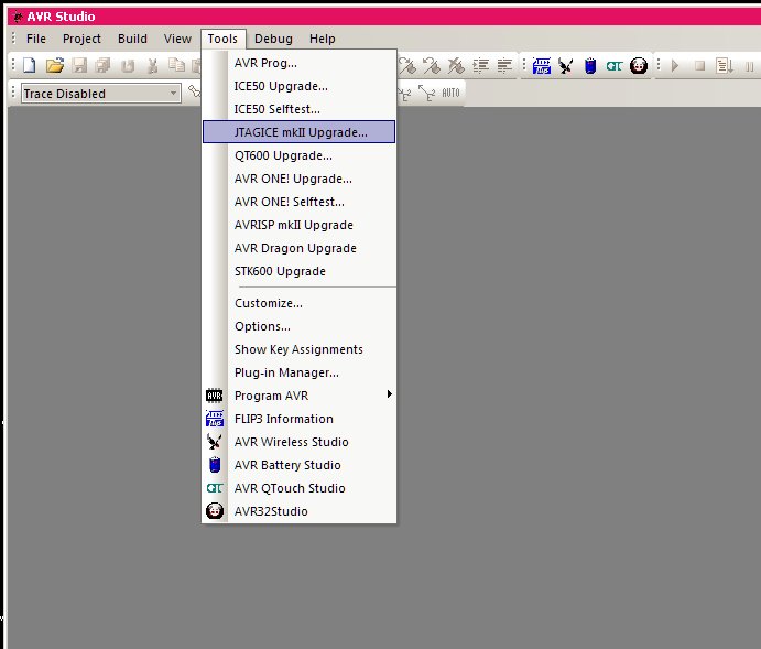

Ich habe zwischenzeitlich Studio 4.18 installiert und versucht das
"JTAGICE mk2 Upgrade" zu starten. Leider meldet sich das Studio mit der
Fehlermeldung "Unable to contact JTAGICE mk2".
Ich habe das JTAGICE sowohl direkt am Laptop angeschlossen, als auch
über einen Hub. Das Ergebnis ist immer das Gleiche.

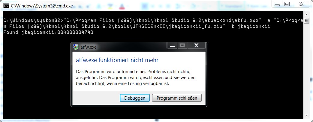

Ich habe das ICE einmal aufgeschraubt, hineingeschaut und gleich wieder
zugeschraubt. Das ist nicht meine Welt.
Auch habe ich mir mal atfw.exe kurz angeschaut. Hier gilt das Gleiche,
nicht meine Welt.
Im Geräte-Manager wird das ICE erkannt und alle Treiber sind auf dem
neuesten Stand.

Geschafft habe ich es mittels atfw.exe:
"C:\Program Files (x86)\Atmel\Atmel Studio 6.2\atbackend\atfw.exe" -a "C:\Program Files (x86)\Atmel\Atmel Studio 6.2\tools\JTAGICEmkII\jtagicemkii_fw.zip" -t jtagicemkii
PAUSE
Den ICE habe ich mit Atmel-Studio 6.2 upgegradet. Arbeiten tue ich mit
dem Studio 6.1.
Den ICE betreibe ich problemlos über einen USB2-Hub. Also habe ich auch
versucht über diesen Hub den ICE upzugraden. Und das war der Fehler. Aus
irgendeinem Grund hat sich atfw.exe aufgehängt mit der Fehlermeldung
atfw.exe funktioniert nicht mehr
Das Programm wird auf Grund eines Problems nicht richtig
ausgeführt. Das Programm wird geschlossen und Sie werden
benachrichtigt, wenn eine Lösung verfügbar ist.
Erstens wurde atfw nicht geschlossen, sondern hat sich aufgehängt und
zweitens warte ich immer noch auf die Benachrichtigung.
Nachdem ich den ICE direkt an den Laptop angeschlossen hatte, konnte ich
problemlos upgraden.
Klingt nach einem zu schwachbrüstig dimensionierten USB-Hub.
Vermutlich braucht das Flashen dann etwas mehr Strom, als das ICE
sonst im Betrieb benötigt.  Möglicherweise hätte auch eine externe
Stromversorgung am ICE geholfen.
Das pure USB-Handling ist eigentlich nichts, was man sich irgendwie
mit kaputter Software dergestalt zerwurschteln kann; ob da ein Hub
dazwischen ist oder nicht, das sieht die Software sowieso nicht.
Aber schön für dich, dass es wieder geht.

Ich brauch das Mistding heute :-)
Echtes Windows (10).
Gerade noch mal "downgrade" via Studio 4.19 versucht. Via USB geht gar
nichts, das könnte aber an den inzwischen geänderten USB-Treibern
liegen.
Via serielle Schnittstelle und 4.19 kann ich zumindest erstmal arbeiten.
Um den Rest kümmere ich mich später :-)
Sehr vertrauenserweckend ist das ganze nicht.

#4950099
Also Wiederbelebung mit 4.19 funktioniert problemlos, aber dann weigert
sich eben Studio 6.2.
Weil ich jetzt weiss wie ich wieder zurückkommen kann: nochmal das
automatischen update aus 6.2 versucht - gleiches Ergebnis, JTAG stellt
sich tot.
Also nochmal mit 4.19 ran, dann direkt mit atfw, siehe Bild. Mit -l
erkennt er das Teil, ne Zeile später will er davon nichts mehr wissen.
