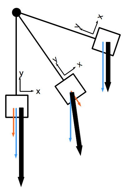

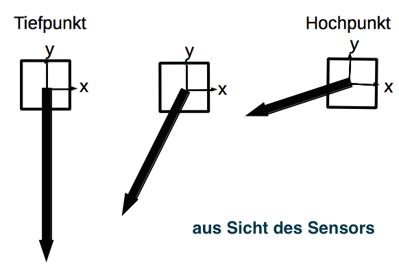

Ich habs mal aufgezeichnet.
Blau ist die Erdbeschleunigung, rot die Zentrifugalkraft, schwarz die
Resultierende. Wie man sieht, dreht die Resultierende um die z-Achse.
Joe F. schrieb:> Die Erdbeschleunigung wirkt unabhängig von der Art der Aufhängung, und> da sie immer nach "unten" wirkt und sich der Sensor dreht, wirkt sie -> je nach Lage - auf 2 Achsen.
Popcorn, Popcorn...
Nein, das würde, wie deine Zeichnungen, nur stimmen, wenn das Pendel in
der Stellung stehenbliebe, es beschleunigt oder bremst aber. Die Kraft,
die aus dieser Beschleunigung resultiert addiert sich so zur
Erdbeschleunigung, dass der Gesamtvektor parallel zur Aufhängung
verläuft.
Das Argument mit der Schaukel, die sich ebenso wie das Pendel
zwangsweise(!) so bewegt, übersteigt offensichtlich deine
Vorstellungskraft.
Popcorn, Popcorn...

Georg schrieb:> Nein, das würde, wie deine Zeichnungen, nur stimmen, wenn das Pendel in> der Stellung stehenbliebe, es beschleunigt oder bremst aber. Die Kraft,> die aus dieser Beschleunigung resultiert addiert sich so zur> Erdbeschleunigung, dass der Gesamtvektor parallel zur Aufhängung> verläuft.
Da liegt dein Denkfehler.
Das Pendel beschleunigt ja nicht von selbst (es sei denn, es hätte einen
Antrieb), sondern es ist die Erdbeschleunigung, die auf das Pendel
wirkt.
In meinen Zeichnungen siehst du auch die Zentrifugalkraft. Die ist dann
existent, wenn eine Bahngeschwindigkeit vorhanden ist.
Dein Argument, dass das Pendel hier stehenbleiben müsste, damit die
Zeichnung stimmt, kann ich daher nicht nachvollziehen.
An der Länge der Resultierenden (Gewichtskraft + Zentrifugalkraft)
siehst du ebenfalls, dass sich das Pendel bewegt, denn sonst wäre die
Resultierende immer gleich lang.
Am Umkehrpunkt des Pendels entsprechen die Verhältnisse (für den Sensor)
übrigens dem statischen Zustand, daher auch keine Zentrifugalkraft.
Der Grund, dass das Pendel hier anfängt sich wieder nach unten zu
bewegen ist, dass die Richtung der Aufhängung nicht genau
entgegengesetzt der Erdbeschleunigung ist.

Ah okay, jetzt sehe ich meinen Denkfehler.
Ich habe die äusseren Kräfte aufgezeichnet die auf die Schaukel
wirken. Da der Sensor aber mit der Schaukel mitbewegt wird (bewegtes
Bezugssystem), treten hier noch Trägheitskräfte auf, die ich nicht
berücksichtigt habe.
Anders wäre es ja auch nicht erklärbar, dass man auf einer Schaukel bei
90° Auslenkung kurzeitig "schwerelos" ist.
Jetzt stehe ich etwas auf dem Schlauch...

direkt in die 2. Phase des Parabelfluges (nach unten) über - der Sensor
wäre ebenfalls sofort "schwerelos".
Die einzige Kraft, die bei bestehender Verbindung des Pendelkörpers mit
der Aufhängung wirken kann ist also die Kraft durch das Seil bzw. eine
Stange. Und diese Kraft ist immer in Richtung dieses Seiles bzw. der
Stange (wie Georg schon sagte).
Und da der Sensor sich genau mit dieser Verbindung zur Aufhängung mit
dreht gibt es nur diese eine Beschleunigung.
Es kann so einfach sein... ;-)
