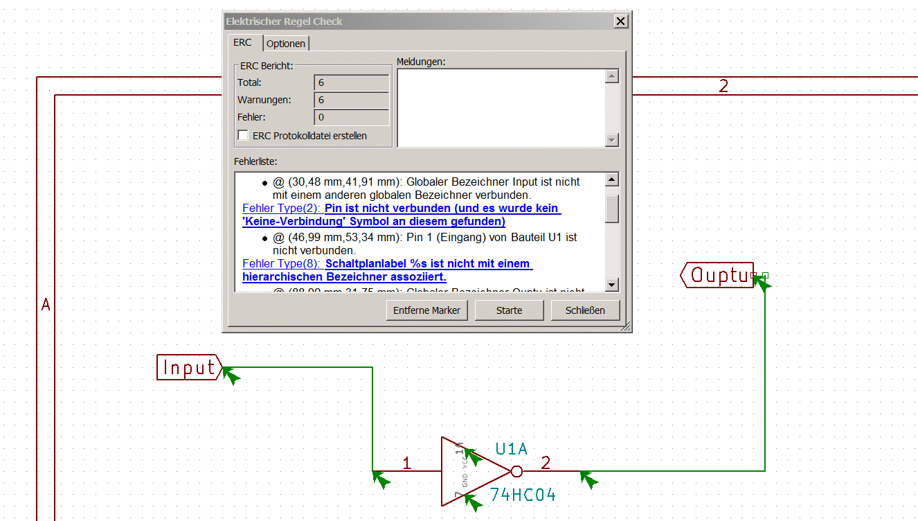

Wie kann Ich ein Bauteil in KiCad anschließen??????????
Ich habe einigen Gatter platziert und möchte sie eletrisch verbinden.
Ich benutze dazu die grüne Linie "eletrische Verbindung".
Es verbundid sich aber nicht mit dem Pin. Man merkt es beim VErschieben.
Auch der ERc meckert.
Wie geht das bei dem Programm????????????
Also Ich habe das jetzt mit unterschiedlichen Bauteilen probiert:
Er schließt die Dinger nicht an!
Was kann man da falsch machen?
Die Bezeichner scheinen auch nicht zu stimmen
An sich sollte das aber "einfach" gehen. Ich hab solche Probleme
noch nie gehabt mit KiCAD.

Deshalb überprüft es die elektrischen Verbindungen, um auf mögliche
grobe Fehler hinzuweisen.
Es gibt Anschlüsse die z.B.  als Eingänge genutzt werden und dort muss
irgendein Ausgang angeschlossen sein. Viele haben irgendeine Funktion
und dann muss irgendwas angeschlossen sein.

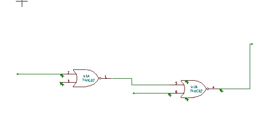

Ich habe den Eingang und den Ausgang des Schaltkreises auf einen
Steckpfosten gelegt.
Siehe da, die Fehlermeldung ist weg.
Input  und Output sind Bezeichner, nur Namen, diese brauchen auch einen
Anschluss ( damit kann man unterschiedliche  Blätter des Schaltplanes
verbinden. Damit habe ich noch nicht gearbeitet, seht sicherlich was in
der Hilfe).
Dann muss noch die Betriebspannung des Schaltkreises angeschlossen
werden.
Die wird anders gezeichnet, um die Übersichtlichkeit des Schaltplanes zu
verbessern.

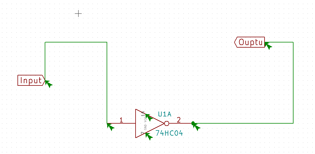

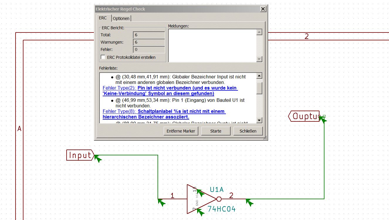

Oh Mann, Ich WEISS wie Schalpäne gezeichnet werden und was ein ERC ist.
Das Problem ist nicht das grab oder move sondern, dass die Signale schon
im ERC (ohne MOVE) angemeckert werden. Ich habe es EXTRA nochmal
komplett neu probiert:

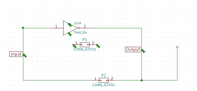

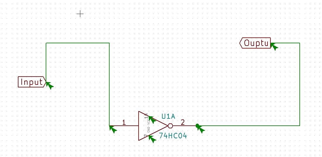

1 Nur das Gatter platziert:
2 Nur 2 Linien angeschlossen
3 Der ERc meckert, wegen "nicht angeshclossen"
Lutz H. hat es sehr gut erklärt. Der ERC meckert weil die Leitungen
zu keinem passenden anderen Pin führen. Die Labels die du
im Plan hast, brauchen auch ein entsprechendes zweites Label, was mit
etwas
passendem verbunden ist.
Wenn du nur zeichnen willst, dann ignorier den ERC. Tu ich auch manchmal
und geh einfach rüber ins PCB erstellen. Bei den Platinen die ich so
bastel kann man das meiste noch durch hingucken überschauen.

Nein, das stimmt nicht. Die Leitungen sind alle angeschlossen und es ist
nichts offen.
Projekt anbei!

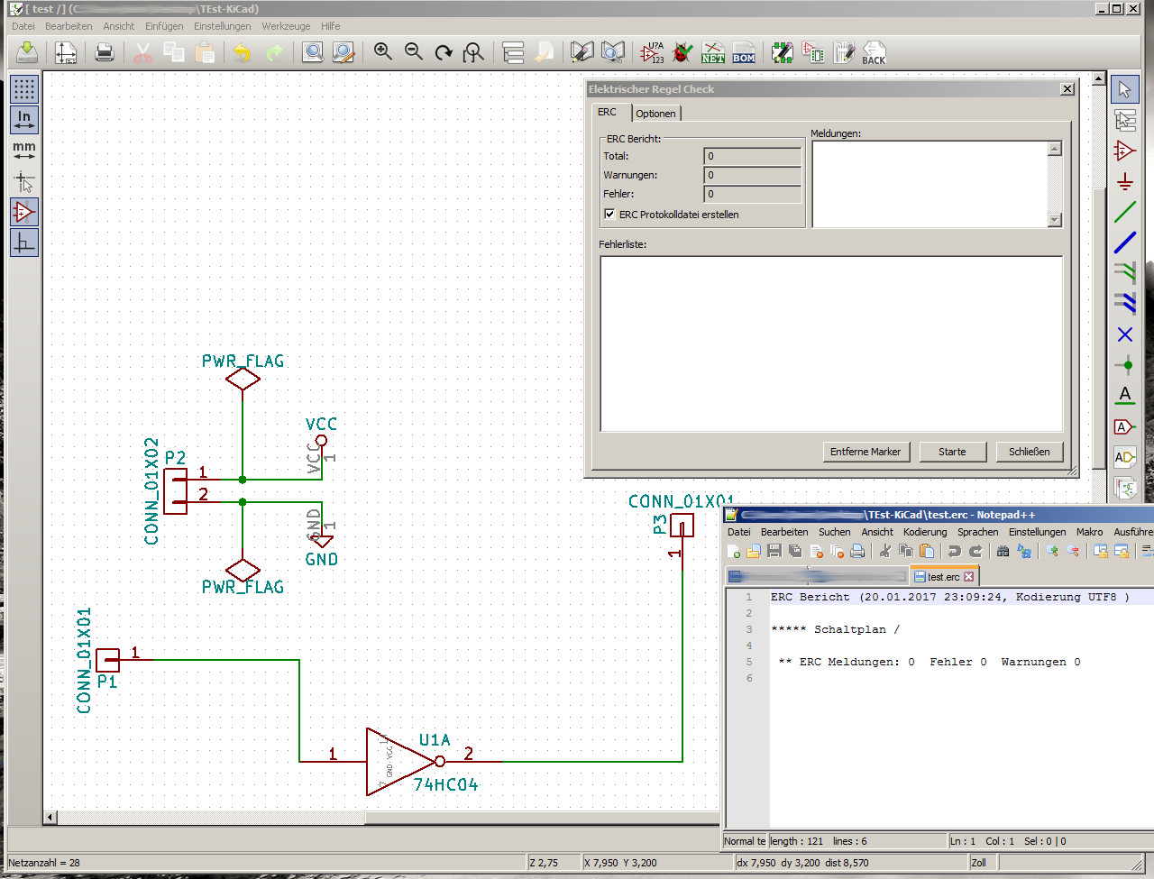

Das Problem ist, das "Input" und "Output" sind Globale Labels, die
kannst Du auf unterschiedlichen Schaltplanseiten nutzen um zum Beispiel
das Reset- oder Clocksignal global verteilen! Das Gegenstück sind die
Lokalen Labels, die dann nur im aktuellen Schematic Gültigkeit haben.
Alle Labels sind aber nicht dazu da, Ein- und Ausgänge auf der Baugruppe
bereit zu stellen...
Dafür benutzt man Pins, Connectoren, Buchsen etc...
Dann wäre da noch das Thema Stromversorgung... dein Gatter braucht eine
Spannung, die erhält es über "GND" und "VCC", sprich, du mußt irgentwo
ein Bauteil aus der "Power"-Lib auswählen, was "VCC" und "GND" heißt...
und dieses noch mit einem Connector oder ähnlichen Verbinden...
Aber auch dann meckert der ERC noch... das liegt daran, das jeder Pin
eine Eigenschaft besitzt, Stecker, etc. zum Beispiel "Pasiv", das Gatter
einen "Eingang" und einen "Ausgang" und die beiden "Bauteile" aus der
Power Lib "Spannungs-Eingang" - Ergo will KiCad, das der
Spannungseingang mit einem "Spannungs-Ausgang" verbunden wird - entweder
man würde an einem "Connector" die Eigenschaften ändern - oder man nutzt
die "PWR-Flags"... dort ist als Eigenschaft "Spannungs-Ausgang"
gesetzt... und der ERC meckert nicht mehr rum...
Das mit dem "PWR-Flag" finde ich persönlich nicht die super Lösung -
aber, dafür muss man bei einem Connector nicht wissen, ob er Signale,
Versorgungsspannung oder sonst was rein oder raus führt...
Die "Anschlüsse" am Gatter kannst die mit dem Button "Versteckte Pins
eiblenden", linke Seite, zweiter von unten - ein und ausschalten, die
Pins werden dann in Grau dargestellt...
... last but not least - RTFM!

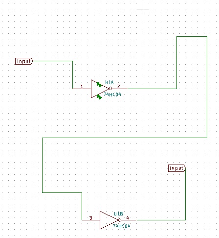

Nein, Ich bin kein Troll. Ich versuche rauszufinden, wie einfach KiCad
zu benutzen ist. Da Ich von Eagle weg will. Momentan ist Sch....e! Geht
nicht viel und sehr umständlich.
NACH WIE VOR WERDEN LEITUNGEN NICHT ANGESCHLOSSEN, OBWOHL ICH VOLL AUF
DEM RASTER ARBEITE. WIE KÁNN DAS SEIN?
Zudem gelingt es nicht, die Leitungen gerade zu bekommen. Selektieren
geht nicht so, dass man einfach die Leitung ziehen kann. Es wird nur ein
Endpunkt erwischt, der eine neue Leitung generiert. Was ein Mist. Wer
har denn das programmiert?

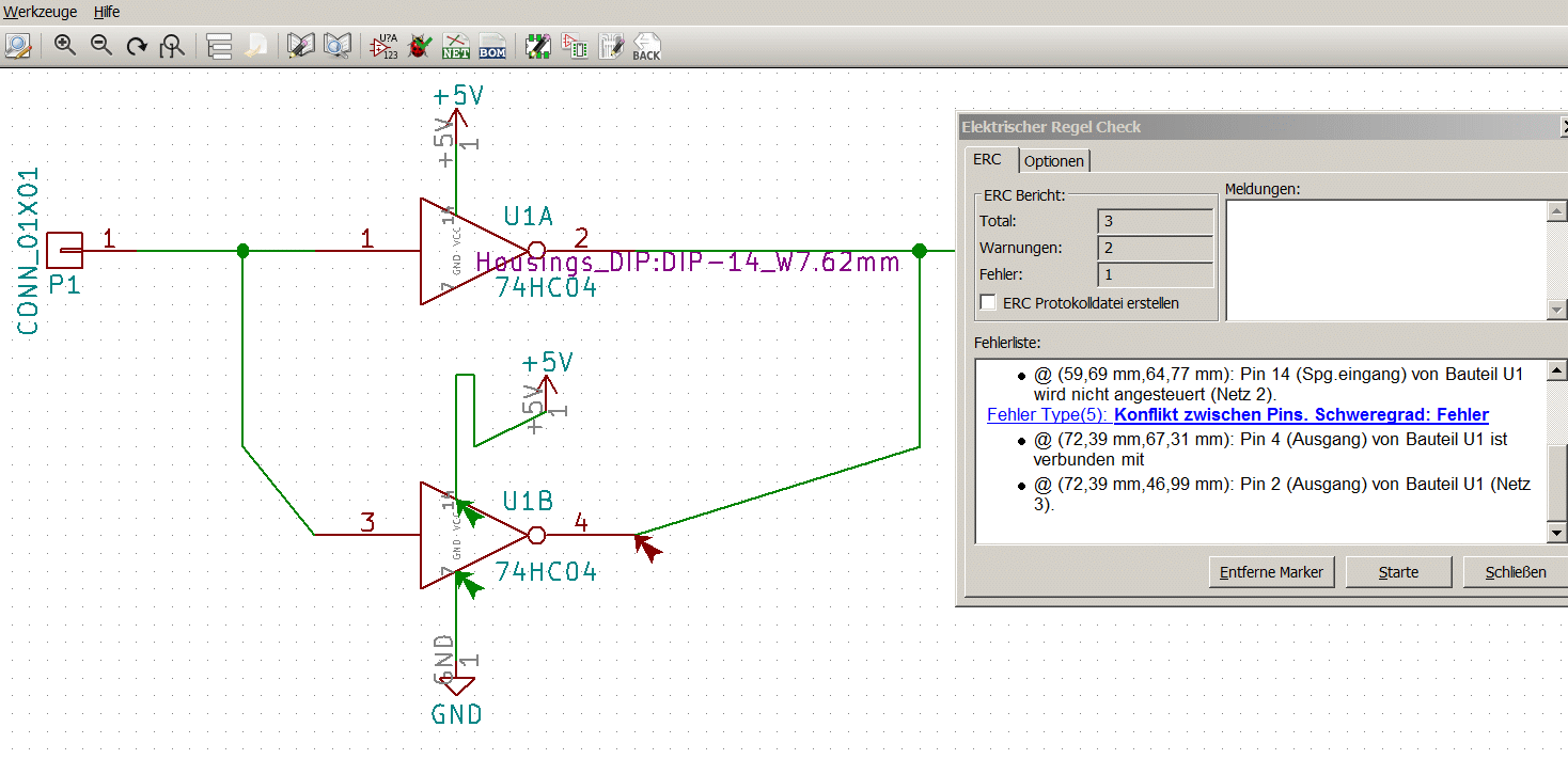

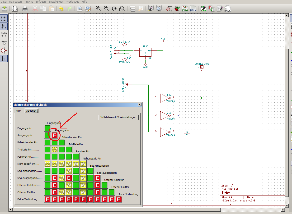

Hast Du dir meinen ScreenShot mal angeschaut ??
Du hast folgende Probleme beim ERC:
1. Kicad Beschwert sich, das Du zwei Ausgänge miteinander verbindet -
was erst einmal als Fehler angesehen wird - man kann es zwar machen,
aber dann sollte man wissen was man tut...
2. Du hast jetzt die beiden Gatter direkt angeschlossen... aber immer
noch nicht die beiden "PWR-Flags" gesetzt wie in meinen Beispiel, als
bekommst Du immer noch eine Fehlermeldung...
Der Clou ist, du brauchst die Gatter nicht noch extra anschließen,
sondern nutzt einfach "GND" und "VCC" und verbindest diese mit einer
Buchse, Spannungsregler etc... der Spannungsregler hat dann einen
"Spannungs-Ausgang" - da brauchst Du dann nicht die Flags setzen...
dafür dann am Eingang...
Wenn Du weißt was Du tust, dann kannst Du auch auf den ERC verzichten...
Du den geraden Leiterbahnen, setze mal das Raster auf 50mil ... das ist
das Standard Abstand - und wenn du in die Ecke einer Leiterbahn gehst
mit der Maus, dann "G" drücken und du kannst Sie wie ein Gummiband
gerade ziehen...

In dem geposteten Screenshot sehe ich sehr wohl einige verdächtig krumme
Koordinaten wie z.B. 59.99mm / 64.77mm. Wenn das Programm im Schematic
metrisch arbeitet, dann sollte das zu denken geben. Wenn es aber zöllig
arbeitet, dann ist das eine Blödelei, die Maße dann in mm anzugeben und
dem Benutzer es zu überlassen, ob das nun ein rastergültiges Zollmaß ist
oder nicht.
Allerdings sehe ich es als Bug an, wenn ein unverbundenes Pin oder ein
blind endender Leiterzug als Fehler klassiert wird - sowas ist ein Fall
für eine Warnung. Und wenn der Leiterzug auf einem anderen Blatt des
Gesamt-Schematic fortgesetzt wird, dann ist es OK und nicht mal ein Fall
für ne Warnung. Also auf dem Teppich bleiben.
So, Skyper, anstatt loszupoltern, solltest du den angestauten Frust des
TO verstehen und dir sagen, daß es ganz offensichtlich noch ne Menge
Dinge bei Kicad gibt, die erst noch reifen müssen.
Der seltsame Unterschied zwischen move und grab ist z.B. ein solcher
Fall. Ich kann beim besten Willen NICHT erkennen, welchen Sinn ein
Befehl haben könnte, der zum Abreißen der mühsam verlegten Leiterzüge an
einem Bauteil führt.
Ich erwarte stattdessen, daß die Leiterzüge GRUNDSÄTZLICH an den Pins
drankleben bleiben, denn schließlich habe ich selbige ja dort
angeschlossen und ich habe an keiner Stelle dem Programm gesagt, daß es
von mir die Erlaubnis hat, selbige einfach abzuklemmen.

Du teilst dem Programm mit, das Du "move" gewählt hast. Also sollen die
Leiterzüge abreissen.
Du teilst dem Programm mit, das Du "drag" gewählt hast. Also sollen die
Leiterzüge mitgezogen werden.
Das kommt auch sprachlich hin: "move" bedeutet bewegen, und nichts
anderes macht das Programm, das Symbol wird bewegt, und nichts anderes.
"drag" bedeutet ziehen, schleppen, auch nachschleppen.Passend werden die
Leiterzüge mitgezogen.

Zum Thema Raster... im Schematic sind die Bauteile alle im Zoll-Raster
(Pin Abstand 50mil) gezeichnet, wenn man die Anzeige von "inch" auf "mm"
ändert, dann erscheinen halt krumme Werte... deshalb, "inch" wählen,
Raster 50mil (1,27mm) und dann passt das mit den Leiterbahnen...
