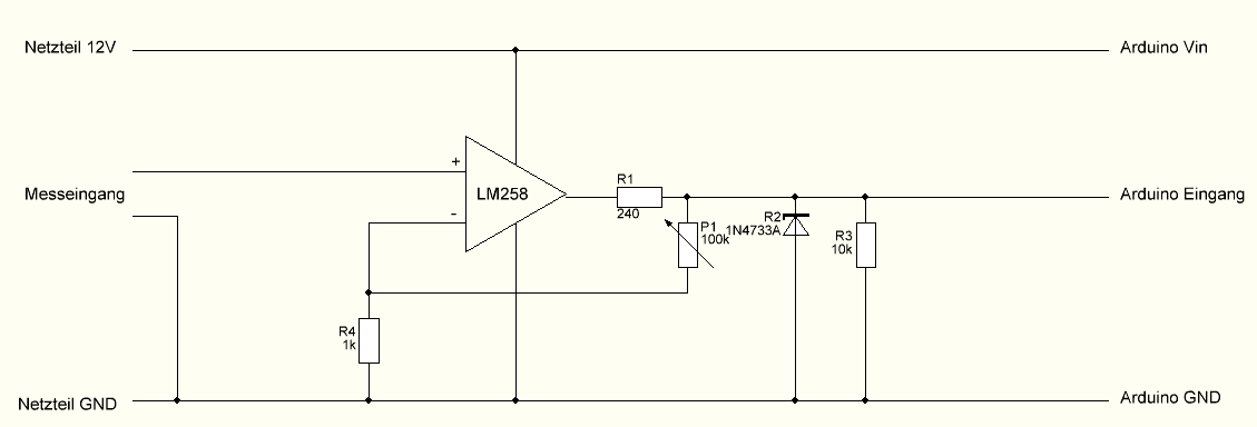

ich möchte gerne ein 75mV Signal über einen Single-Power-Supply
Operationsverstärker auf 5V verstärken und dann mit einem Arduino Mega
2560 R3 messen. Das funktioniert unter Laborbedingungen auch alles.
Nun habe ich aber für die Anlage ein 12V Schaltnetzteil als
Spannungsversorgung, anstatt des Labornetzteils wie zuvor und schon
springen meine Messwerte wild herum.

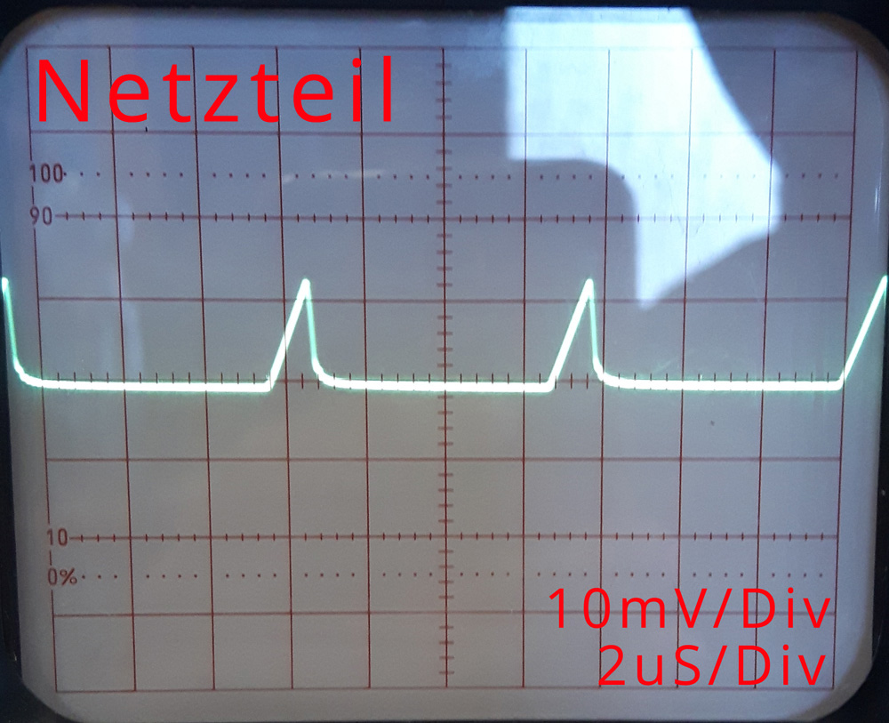

Habe mir nun mal meine Spannung am Netzteil und die Logikspannung vom
Arduino angeguckt und für euch Bilder gemacht.
Hat jemand ne Idee wie man die Spannung, mit relativ wenig Aufwand,
bereinigen kann?

von Stefan S. (chiefeinherjar)
Welche Referenz nimmst du? Ist die vernünftig abgeblockt mit
Kondensatoren?
Wie sieht die Schaltung im Gesamten aus? Welcher OPV wird verwendet?
Viele Opamps haben um die 80dB PSRR oder mehr, das dämpft die Störungen
schon gut. Dazu noch ein Tiefpass in den Versorgungen und es wird noch
besser. Konkrete Hilfe kann man aber nur mit konkreten Angaben liefern.
Ich habe leider nur einen Singel-Power-Supply OP zur verfügung und zwar
den LM258. Ein richtiger Schaltplan existiert leider bisher noch nicht
nur Skizzen. Hab gerde mal ne Skizze davon gemacht und hier
reingestellt.
Wenn noch mehr Fragen sind immer her damit.

von Michael U. (amiga)
warum nimmst Du nicht die interne Referenz des AVR? Die ist stabiler und
Störungen von der Betriebsspannung werden auch merklich unterdrückt.
Ich habe jetzt nicht den Schaltplan des Arduino Mega gesucht, außerdem
gibt es mir zuviele Abkömmlige mit Abweichungen...
Wie ist bei Deinem Board ARef und AVcc beschaltet? Kondensator an ARef?
LC-Siebung an AVcc?
Ansonsten sorgen auch Strungen durch den AVR selbst für schwankenden
Meßwerte. Dazu gibt es beim ADC dann auch einen speziellen Mode.
Der Mega2450 müßte eigentlich auch Diefferzialmessung mit inern
zuschaltbarer Verstärkung haben, dann wäre selbst Dein OPV vermutlich
überflüssig.

von Stefan F. (Gast)
Die von Dir gemessenen Zacken in der Versorgungsspannung sind nicht
ungewöhnlich hoch. Die sind ganz sicher nicht deine Problemursache.
Dein Op-Amp hat einen Input Offset von bis zu 2mV, was nch der
Verstärkung bis zu 133mV Abweichung vom Sollwert bedeutet. Da wird aus
deinem 10bit ADC unfreiwillig ein 6 Bit ADC.
Wenn du den ADC mit seiner internen 1,1V Referenz verwendest, kannst du
ganz ohne Vorverstärker arbeiten. Dann verwendest du zwar nur etwa die
Hälfte des Messbereiches (ein Bit ist verschwendet) aber im Endeffekt
hast du dann immer noch ein sehr viel genauerers Ergebnis, als mit
Vorverstärker.

von Manfred (Gast)
> den LM258.
Man nehme einen OP mit eher bescheidenen DC-Eigenschaften und verwende
die Betriebsspannung als Referenz - ungeschickt.
Ich bin nicht ganz sicher, ob der 2560 1,1V / 2.56V oder beide als
interne Referenz anbietet, auf jeden Fall solltest Du diese verwenden.
Der Kondensator an ARef sollte auf dem Arduino-Bord vorhanden sein, wenn
nicht, gehören da 100nF dran.
Außer der besseren Stabilität hat die geringere Referenz den Vorteil,
dass Du weniger verstärken musst und sich damit der Eingangsoffsetfehler
des OP geringer auswirkt.
