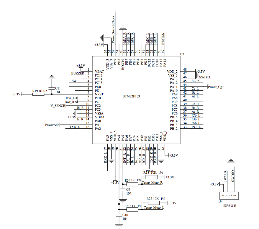

ich versuch eine .bin auf einem China Board STM32F1 zu flashen mit
st-flash write prog.bin 0x8000000
2017-01-24T18:44:14 INFO src/stlink-common.c: Loading device parameters....
2017-01-24T18:44:14 INFO src/stlink-common.c: Device connected is: F1 High-density device, id 0x10036414
2017-01-24T18:44:14 INFO src/stlink-common.c: SRAM size: 0x10000 bytes (64 KiB), Flash: 0 bytes (0 KiB) in pages of 2048 bytes
Die Ausgabe scheint dass es nix geschrieben wurde.
Ist der China Board schreibgeschützt?
Wenn ja, wie behebt man das Problem?
Danke!

Mit ST Link Utility hat es geklappt. Es war schreibgeschützt
