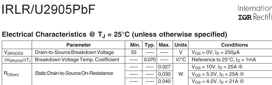

Ich habe gute Erfahrungen mit dem IRLU 2905 gemacht. Der kann direkt mit
TTL-Pegel am Gate betrieben werden. Bei Reichelt gibt es ihn für einen
knappen Euro. RDS(on) ist 0,0275 Ohm. Damit sollte sich die abzuführende
Leistung schon mal halbieren - bei halber Streifenlänge dann nochmals
halbieren.

Frank M. schrieb:
> Der kann direkt mit TTL-Pegel am Gate betrieben werden.
TTL-Pegel heißt quasi 5V? Das ist ja das was der Arduino ausgibt. Wie
kann ich das aus dem Datenblatt von dem IRLU auslesen ob der geeignet
wäre wenn ich es nicht wüsste? Ich verstehe es so dass ich nur max. Gate
Threshold Voltage von 2V am Gate übersteigen muss um zu schalten.

von Günter M. (redround)
Du musst Dir einen MOSFET als regelbaren Widerstand vorstellen. Je höher
die Spannung ab Gate ist, desto geringer ist der Widerstand von Drain
nach Source (zumindest bei den Typen, über die wir bis jetzt gesprochen
haben). Keine Spannung am Gate = extrem hoher Widerstand = Mosfet
sperrt. Ab der Threshold Spannung fängt er an, seinen Widerstand zu
verringern. Das heißt aber nicht, dass er sofort voll durchsteuert. Das
tut er erst, wenn er in sog. Sättigung geht. Das passiert erst ab einer
deutlich höheren Spannung. Ab wann das der Fall ist, verrät Dir das
Datenblatt nur indirekt durch den Wert Rdson. Das ist der Widerstand (R)
zwischen Drain (d) und Source (s) in Sättigung / on saturation (on). Bei
diesem Rdson Wert steht immer auch dabei, für welche Gatespannung er
gilt. Du solltest (als Anfänger) immer darauf achten, das Gate möglichst
mit dieser oder einer höheren Spannung (begrenzt durch die max.
Gatespannung, die auch im Datenblatt steht) anzusteuern.
Zwischen Threshold Spannung und Sättungsspannung befindet sich der
MOSFET im sog. Linear-Betrieb. Je näher sich die Gatespannung dem
Sättigungswert annähert um so geringer wird der Widerstand wie gesagt.
Das heißt im Umkehrschluss, dass er bei der Threshold-Spannung noch sehr
hoch ist was dazu führt, dass ein fließender Strom durch den MOSFET
diesen stark erwärmt. Deshalb wie gesagt: nicht mit der Threshold
sondern mit der Sättigungsspannung ansteuern.

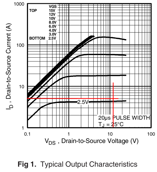

von THOR (Gast)
> höher
Nein, spannungsgesteuerte Stromquelle, nur im Linearbereich ist das so
wie du sagst.
Achtung: Heisst beim BJT Sättigung, beim FET Linearer (ohmscher)
Bereich.
Wann der FET im Linearbetrieb ist, hängt genausostark vom Drainstrom wie
von der Gatespannung ab.
Ist das eigentlich so schwer, sich mal ein Ausgangskennlinienfeld von
nem BJT und nem FET anzugucken? Muss hier alle paar Tage die
Funktionsweise eines Transistors nem Anfänger vorgekaut werden, noch
dazu stellenweise falsch?

von Armin P. (elektrotantalus)
Danke für die Antworten, besonderen Dank an Günter M. für die
ausführliche Antwort. Jetzt verstehe ich die Sache schon ein Stück
besser. Für einen Laien wie mich ist es tatsächlich besser nicht zu sehr
ins Detail zu gehen. Ich bin wie gesagt Anfänger und muss mich hier erst
mal einarbeiten.
Die 0,027 Ohm erreiche ich also nur bei einer VGS von 10V (Link zu
Datenblatt:
http://www.reichelt.de/index.html?ACTION=7&LA=3&OPEN=0&INDEX=0&FILENAME=A100%252FIRLU2905_IR.pdf).
Soweit ich weis liefert der Arduino 5V aber das ist auch Ok weil dann
der Widerstand nur auf 0,03 Ohm ansteigt. Übrigens ist da ein Fehler im
Datenblatt des IRLU. Da hat der Widerstand die Einheit Watt^^
Was theoretisches:
Ich habe mal das Output Characteristics Diagramm angehängt. Wenn ich das
richtig lese brächte ich also mindestens eine VGS von etwa 2,55V um in
meinem Fall den LED Streifen bei den 12V mit 5A versorgen zu können? Die
Abwärme am Transistor wäre dann allerdings höher als bei einer VGS von
5V oder gar 10V?
Das ganze gilt ja bei einer 20µs Pulsweite (und bestimmter Temperatur)
laut Diagramm. Also wenn meine PWM bei 50kHz läuft und die Temperatur
stimmt passt alles?

Im Datenblatt jedes MOSFET findest du ein Diagramm mit dem Titel "UGS
versus IDS" oder ähnlichem Titel. Es zeigt an, wie viel Laststrom
abhängig von der Steuerspannung fließen kann.
In diesem
http://pdf1.alldatasheet.com/datasheet-pdf/view/17798/PHILIPS/IRF530N.html
Datenblatt ist es Figure 7: 5V ermöglicht 6A bei 25°C.
In diesem
http://pdf1.alldatasheet.com/datasheet-pdf/view/93649/IRF/IRLU024N.html
Datenblatt ist es Fig. 3: 5V ermöglicht ca. 25A bei 25°C.
Berücksichtige dass dies nur typische Angaben sind. Der Transistor darf
davon ein bisschen abweichen. Also plane genug Reserve ein.
Berücksichtige dass der RDSon Widerstand nur bei einer bestimmten
Spannung (bei diesen großen MOSFETS meistens 10V) gilt. Bei 5V wird er
höher sein. Manche Datenblätter geben den Widerstandswert bei mehreren
Spannungen an.
