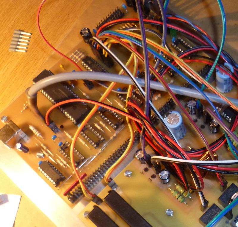

Hallo Daniel, habe schon mehre Steuermodule für Modelleisenbahner erstellt(Hard- Software). Letztes Projekt ATMega644p I²C für 128 In- und 128 Output(um das 4 Fache ohne großen Aufwand erweiterbar) Anwender können beliebe Fahrpläne erstellen (Bascom) Die Vollautomatisierung war das Ziel. Wie du liest habe ich mich durch praktische Erfahrungen der Modelbauer fürs Bussystem entschieden. Warum möchte ich jetzt nicht beschreiben. Somit erlaube ich mir erst mal die bescheidene Nachfrage. Mit den Tasten möchtest du den Controller sagen "entscheide was", ist OK. Nun muss die Entscheidung doch physikalisch ausgeführt werden. Da habe ich wohl was überlesen oder noch nicht geschnallt wie du dies machst. P.S. Dies ist eine Anfrage an Acki. Also Herr C-Ha... bitte nicht die mühe für Antwort mache wie „Er will viele Impulsebenen mit µC erfassen mehr ist nicht gefragt“. Ich sehe es als Projektanfrage wenn falsch verstanden ist dies für mich beinlich, habe aber keinen beleidigt oder?. Gruß
