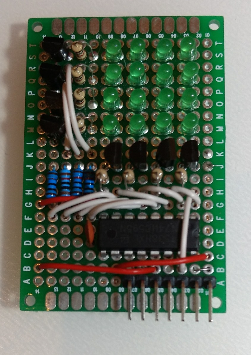

von Alexander J. (Gast)
Wie schon erwähnt:
8 Widerstände an den spalten zuviel und dafür einfache Transistoren zu
wenig.
Zum Programmierenlernen wäre eine 4x4 Matix mit einem 595 besser
geeignet. Da kannste Multiplexen üben und gleichzeitig auch das Timing
für den 595.
Deine Schaltung blockiert alle Pins, so dass der Arduino nix anderes
mehr machen kann.
Hier meine 4*4 LED Matrix.
Die Platine ist 6*4cm groß.
Das ist der erste Prototyp, derzeit warte ich auf die richtige Platine
auf dem Reich der Mitte, aber die feieren z.Zt. ja.
