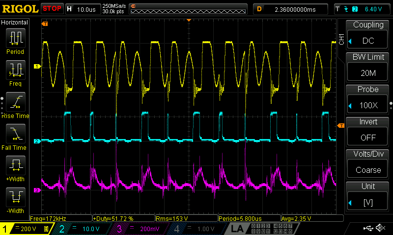

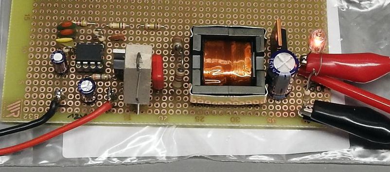

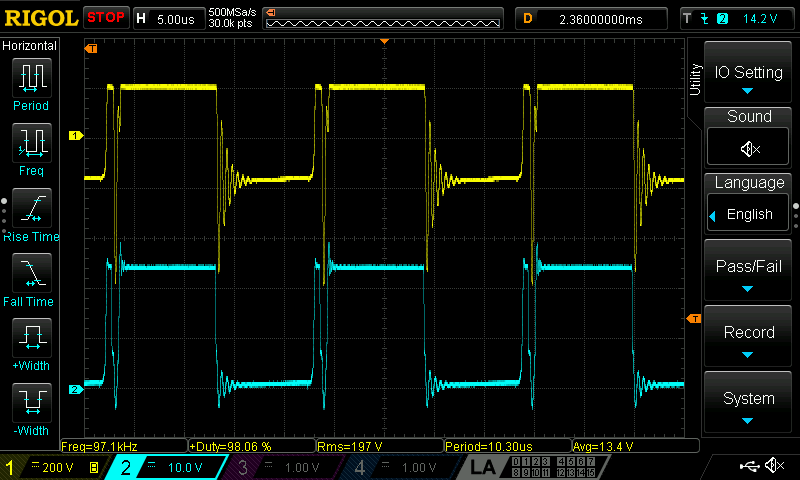

ich bastle gerade an einem Flyback-Wandler 12V -> 180V mit einem UC3843
für meine nächste Nixie-Uhr. Schaltplan und Fotos vom Aufbau hänge ich
mit an. Den Trafo hab ich mit Hilfe der Seite von Prof. Schmidt-Walter
(http://schmidt-walter-schaltnetzteile.de/smps/smps.html) ausgelegt und
auf einem EFD25-Kern selbst gewickelt.
Die gute Nachricht: Der Wandler scheint soweit schon zu funktionieren.
Wirkungsgrad der Schaltung liegt so bei 60..75%, je nach Last.
Die schlechte Nachricht: Irgendwas stimmt mit Hasi nicht ... Im Ernst,
die Signale in der Schaltung kommen mir komisch vor. Bei den
Oszi-Screenshots im Anhang (gelb: Trafo Sekundärseite, cyan: Gate vom
MOSFET, pink: ISense) sieht man, dass der UC3843 keine gleichmäßige
Ansteuerung macht, sondern immer eine Periode einen breiten Impuls
ausgibt und die nächsten Perioden dann nur sehr schmale. Besonders bei
höherer Last am Ausgang (25mA) sieht man das deutlich.
Frage an die Experten, woran kann das liegen? Ich habe schon mit
verschiedenen Werten für a) den RCD-Snubber, b) das RC-Glied am
ISense-Eingang und c) dem Kompensationsglied an Pin 1 des UC3843
gespielt, ohne dass sich jedoch wirklich was ändert.
Danke für Eure Antworten, viele Grüße,
Mario
Sieht für mich danach aus, als würde der ISense Eingang eine Abschaltung
initiieren.
Lese ich da wirklich 100nF im Snubber über der Primärseite? Das kommt
mir sehr gross vor.
von Christian K. (Gast)
Was hast Du für eine Diode im Snubber? Nicht das dir beim Ausräumen der
Diode der Strompeak über den Isense den Cycle terminiert. Nimm was
Mittelschnelles für die Diode. Der 470 Ohm ist schon recht niederohmig.
Wie hast Du die Auslegung des Snubbers getestet?

von Nase (Gast)
Hast du wirklich UC3843 verbaut oder versehentlich doch -44 oder -45?

eventuell mein Lochrasteraufbau zu schlecht?? (Ich wollte eh noch ein
richtiges Layout machen...)
Wenn der Zementwiderstand dein 0,47 Ohm shunt ist, hat er viel zuviel
Induktivität. Versuch mal zwei "normale" 1 Ohm Widerstände parallel.
Oder auch nur 1 Ohm. Die Stromgrenze mit 0,47 Ohm liegt bei 2A was schon
zu hoch sein dürfte.

Das wissen wir natürlich nicht, weil wir nur die Bestückungsseite sehen,
aber wenn du sekundär 25mA abzapfst, würde primär bei 100% Wirkungsgrad
ja etwa 380mA fliessen, also real deutlich über 400mA. Da muss der
MOSFet Kreis schon sinnvoll und mit stärkerem Querschnitt gebaut werden
- auch der Masse Anschluss des UC sollte niederohmig sein. Im ST
Datenblatt ist eine Offline Appliaktion, die dir bei Isense und Snubber
helfen kann.
auf den ersten Bildern sieht man mehrfaches Schalten.
meine Vorschläge:
vergrößere den Eingangs-Elko auf z.B. 500 ... 1000 uF aufgeteilt in
mehrere einzelne Elkos. Abstand des Elkos zum FET sollte minimal sein.
Die Leiter nicht zu dünn. Das IC nur am zentralen GND-Punkt anschließen.
ändere das RC-Glied an Pin3 auf ca 1k Ohm und 470pF
der Source-Widerstand sollte induktivitätsarm sein.
Ich konnte mal solch ein Problem beseitigen durch Vergrößern des
Gate-Widerstandes. Es waren nur 10 Ohm eingebaut. Du könntest hier mal
die Wirkung eines Potis 100 Ohm testen.

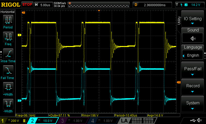

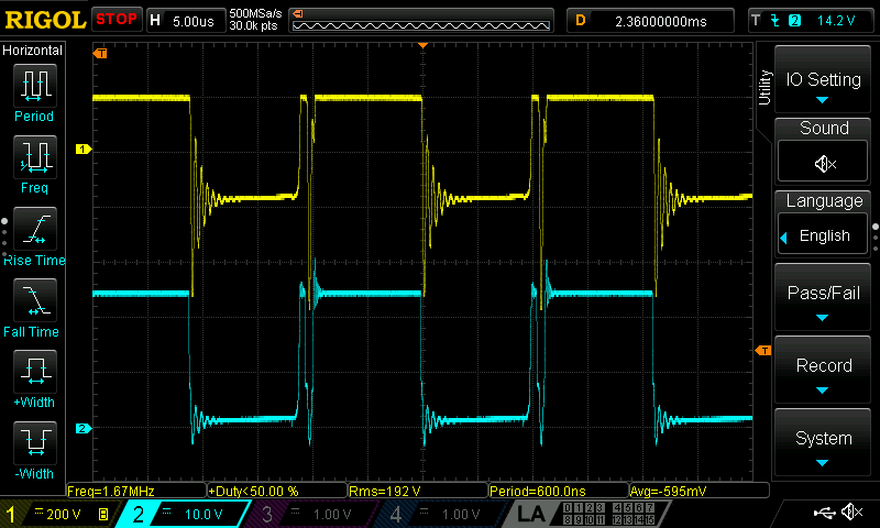

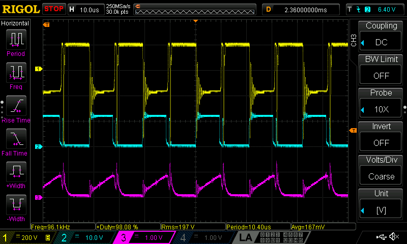

von Mario R. (mario001) Benutzerseite
Danke für die vielen Antworten und hilfreichen Infos!
Ich hab heute den 0,47R-Shunt gegen vier 2,2R-Widerstände getauscht, und
siehe da, das Ganze sieht deutlich besser aus (siehe Anhang). Kein
doppeltes Schalten mehr, saubere Ansteuerung. Nur als ich dann noch
andere Betriebsspannungen probiert hab, konnte ich das doppelte Schalten
hier und da noch sehen, meist um 10 bis 11V herum. Aber gut, auf jeden
Fall ist es DEUTLICH besser.

an der Stelle recht unkritisch verhält, weil eben auch der MOSFET mit
100V viel ab kann - ich kann den Snubber-R wohl nochmal größer machen,
Richtung 10k, wie von THOR erwähnt.
Slopekompensation ist ein interessanter Tip, vielleicht probiere ich das
noch aus. Ich hab ja unter ca. 11V (wo das Tastverhältnis höher wird)
auch immer noch die langen und kurzen Schaltzyklen, evtl. kann ich da
noch was verbessern.
Seit dieser Woche hat mich die Arbeit wieder - deswegen komme ich
weniger zum Basteln. Aber ich bleibe dran und werde weiter berichten :-)
Grüße, Mario

Hallo
Hab seit ca 12 Jahren ne Nixe Uhr mit dem IC. Bei mir war auch slope
compensation nötig.
Hab später noch eine andere Variante mit dem ehrwürdigen mc34063 gebaut
mit einem tabed inductor Design. Das wäre für dein Design vielleicht
auch was, da du eh keine galvanische Trennung brauchst.
