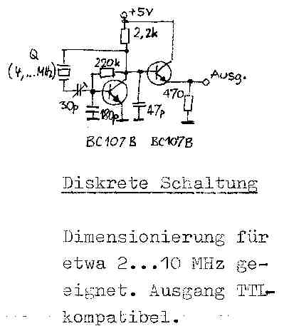

Mit einem SN7400 kann Mann immerhin durch 4 teilen. Zusaetzliche Cs und Rs muessen den allerdings dafuer in Stimmung bringen. Auf eine Doppeleuropakarte passen eine ganze Mange SN7400. Allerdings muss Mann einen solchen Aufbau gut entkoppeln und abschirmen. Sonst kann Mann mit dem Lichtschalter die Uhr (ver-)stellen. Die Anzeige kann ja BCD-kodiert mit LEDs erfolgen. 7 Segment waeren da schon ein Stilbruch. Viel Spass dabei. P.S.: Fuer einen 32768 Hz Quarz wuerde ich doch etwas aus der CMOS-Serie als Oszillator nehmen. Das ein TTL-Gatter den zu laengerfristigem Schwingen bringen kann, glaube ich nicht.
Röhrenfreak schrieb: > P.S.: Fuer einen 32768 Hz Quarz wuerde ich doch etwas aus > der CMOS-Serie als Oszillator nehmen. Besser einen Transistor. „Es gibt effektivere Methoden zur Zerkleinerung monokristallinen Quarzes als die Anregung mit einem SN7400.“ (Autor unbekannt)

Röhrenfreak schrieb: > Das ein TTL-Gatter den zu laengerfristigem Schwingen bringen > kann, glaube ich nicht. doch das geht mit einem zusätzlichen transistor als impedanzwandler ganz gut. hab damals einen 80khz quarz von narva damit problemlos zum schwingen gebracht. der ist im evakuiertem röhrenkolben untergebracht... teiler / zähler waren 7490 und d192. decoder d146 und anzeige vqb71. Jacko schrieb: > Zu TTL-Zeiten hat man sowas mit MHz-Quarzen gebaut. > 32 K - Quarz? Total unzeitgemäß! weil teiler ic´s recht teuer waren nahm man gern nen 100khz quarz. man sparte einen teiler ic ein.
Röhrenfreak schrieb: > P.S.: Fuer einen 32768 Hz Quarz wuerde ich doch etwas aus > der CMOS-Serie als Oszillator nehmen. > Das ein TTL-Gatter den zu laengerfristigem Schwingen bringen > kann, glaube ich nicht. Jörg W. schrieb: > Besser einen Transistor. Ich habe festgestellt, dass ein Quarzkristall mit 10MOhm Parallel-, 330kOhm Serienwiderstand und optional 2x22pF-Kondensatoren nach GND in Parallelresonanz stabil anschwingt. *Das geht mit einem Transistor, dessen BC-Strecke ich als Inverter nutze (C via 1k ->+Vcc; E gegen GND) mindestens genau so gut wie bei den CMOS ICs* Ach ja noch ein Vorteil beim Selber bauen des Oszillators: er arbeitet mindestens bis 1,5V!
Pascal S. schrieb: > ch habe festgestellt, dass ein Quarzkristall mit 10MOhm Parallel-, > 330kOhm Serienwiderstand und optional 2x22pF-Kondensatoren nach GND in > Parallelresonanz stabil anschwingt. Die 10 MΩ Parallelwiderstand haben keinen Sinn. Das funktioniert nur bei CMOS-Invertern, weil man diese damit in den Linearbetrieb zieht. Wir reden hier aber von TTL, da klappt das nicht, und ein Transistor braucht halt einen passenden Basisstrom. Den kann man aber nicht pauschal mit einem 10-MΩ-Widerstand erreichen. Ob die 2 x 22 pF korrekt sind oder nicht, hängt einfach vom verwendeten Quarz ab. dolf schrieb: > weil teiler ics recht teuer waren nahm man gern nen 100khz quarz. So man einen hatte. Hab' ich auch gemacht, Teiler war dann aber ein E351D. Der ist jedoch I²L und damit nicht mehr im Sinne des TEs.

Jacko schrieb: > 7400 - (o.ä.) als Quarz-Oszillator beschaltet Wenn er denn mal schwingt, ist er schön instabil. Ich hatte das mal für nen 8-Digit Frequenzmesser aufgebaut, die letzten 3 Digits zappelten. Dann mit einem Transistor (SF215) als Oszillator wackelte nur noch das letzte Digit etwas.
