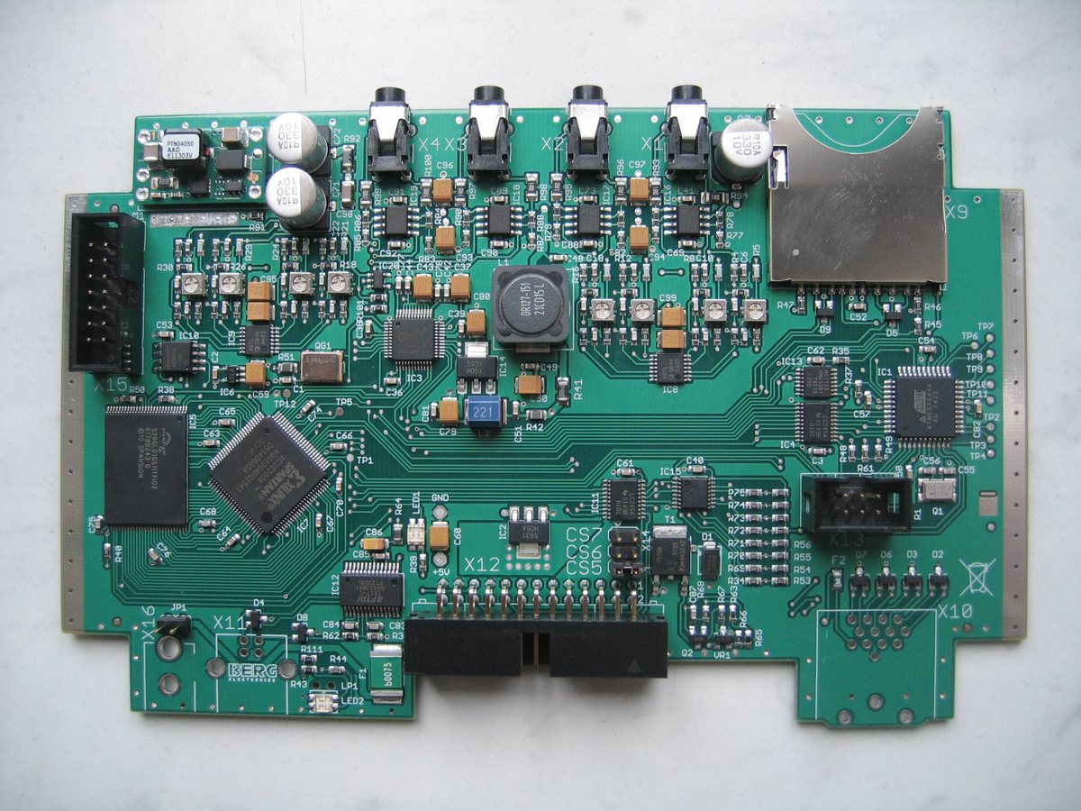

#5016837
@ Reinhard S. (rs1972)
>Die einzelnen Tracks sollen zeitgleich parallel abgespielt werden, also
>auf mehrere Ausgänge gehen.
Sowas hab ich vor ein paar Jahren mal entwickelt, 8 getrennte, voll
synchrone Audiokanäle, welche mit 1ms Zeitauflösung gestartet und
gestopt werden können. Bei Bedarf kann man das auch ohne PC bedienen,
wenn gleich eher eingeschränkt. Kaufen kann man das hier, kostet aber ne
Kleinigkeit.
http://www.neurocore.de/modules.html
>Es geht nur ums Abspielen und gfs noch Lautstärkepegeln.
Das kann das Board.

#5102099
@ Reinhard Salzgeber (rs1972)
>Welches der dort gelisteten Geräte ist das? Sind das OEM Module?
Hmm, irgendwie sind die Bilder verschwunden 8-0
Es ist das audiotaktile Modul. Siehe Anhang, ich hab da ein paar
Insiderkenntnisse ;-)
Normalerweise werden die Module komplett mit Gehäuse verkauft. Aber man
kann sie sicher auch einzeln kaufen.
#5121505
>Danke für die Infos.
Du hast aber irgendwie ziemlich lange Antwortzeiten. Scheint nicht
wirklich wichtig zu sein.
>Sehe Ich da unten rechts noch einen USB-Anschluss?
Unten links. Ja, das ist ein USB-Anschluß, damit kann man die Platine
allein betreiben, ohne die Masterplatine, welche mehrere dieser Platinen
und andere im Verbund steuern kann.
