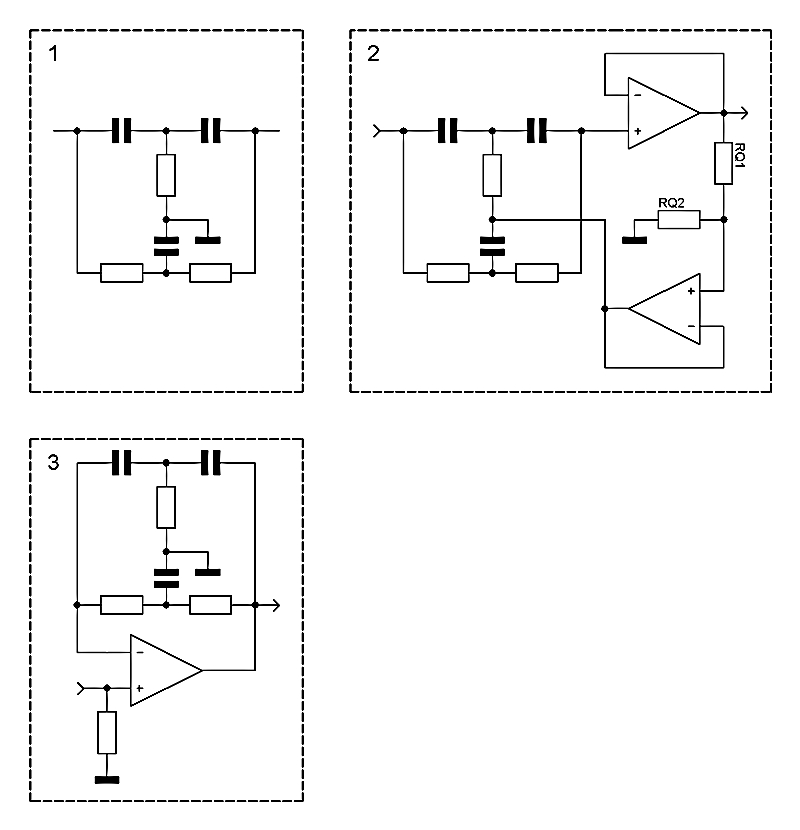

Hallo, ich bin neu hier, und habe gleich mal eine Frage. Dazu habe ich
ein dreifach unterteiltes Schaltbild angehängt (hoffe ich...).
In 1 seht ihr ein klassisches Kerbfilter mit erfreulich hoher Dämpfung,
aber relativ geringer Güte.
In 2 seht ihr den gleichen Filter in "gepimpt"; hier lässt sich die Güte
in Abhängigkeit der beiden RQ deutlich erhöhen.
In 3 seht ihr mein "Sorgenkind"; das in die Gegenkopplung eingefügte
Filter macht die Schaltung zu einem frequenzselektivem Verstärker (soll
auch so), allerdings mit einer wenig hohen Güte (wie in 1, natürlich
"invers").
Jetzt endlich meine Frage: was kann ich tun, um der Schaltung in 3 eine
hohe Güte wie in 2 beizubiegen?
Gruß Achim.

Ja, LTspice ist Dein Freund. Und warum nimmst Du nicht Schaltung 2?
Schaltung 2 ist deshalb überlegen weil dort im Filter nicht nur gegen
Masse abgeleitet wird, sondern aktiv und dosiert noch mitgekoppelt wird.
mfg klaus

Frequenz 2 und 3 kHz, umschaltbar, Bandbreite möglichst gering, Güte
möglichst hoch.
Schaltung 2 (die übrigens ganz hervorragend funktioniert, sowohl
theoretisch als auch praktisch) kann ich nicht verwenden, weil sie genau
das Gegenteil von dem tut, was ich mit der Schaltung in 3 erreichen
will...
Gruß Achim.

Ömmm... Schaltung 2 hackt eine perfekte Kerbe ins Gewölle; also "nach
unten" (Stalaktit...). Ist also quasi eine BandSPERRE hoher Güte und
geringer Bandbreite. Ich möchte aber gerne einen BandPASS mit mindestens
ähnlicher Güte und Bandbreite realisieren, also eine Kerbe "nach oben"
(Stalagmit...).
Meine Ausgangsidee dazu ist die Schaltung in 3, an der ich aber nicht
unbedingt hänge. Wenn jemand was schlaueres weiß, werde ich dessen
Information nicht von der Bettkante schupsen.
Und ja, über die Tücken des Objektes bin ich mir durchaus im klaren. Die
bereiten mir kein Kopfzerbrechen.
@ Christhoph: Danke für den Link. Die darin behandelte Schaltung ist
zwar im Wesentlichen die gleiche, aber die Fragestellung ist eine
andere. Lesenswert war es aber trotzdem.
Gruß Achim.
> (Stalagmit...).
Wenn Du keinen geeigneten Bandpass findest, dann nimm einen dritten OPV
in den Hauptpfad und packe Schaltung zwei in die Rückkopplung.
Genügt denn der Vorschlag von Helmut S. nicht schon?
Beitrag "Re: T Filter Problem"
Wie sehen denn die Parameter aus? Welche Frequenz soll denn
durchgelassen werden? Macht der OPV denn das auch mit? Gewöhnlich gilt
die Faustformel 10fache Bandbreite. Aber je steiler ein Bandpass werden
soll, desto höher muss die Bandbreite des OPV sein. Letztlich ist auf
Bauteiltoleranzen zu achten. Je höher die Güte, desto enger die
Toleranzen.
Du hast ja jetzt von unserem LTspice Guru Vorlagen. Nutze sie und
simuliere!
mfg klaus

Nee. Die Pegeldifferenz von Centerfrequenz zu Oktave höher/tiefer
beträgt im Vorschlag von Helmut S. ca. 30dB, wenn ich mich nicht
verrechnet habe. Das genügt mir nicht.
Bei der Kerbe in meinem Schaltbild 2 beträgt diese Pegeldifferenz ca.
65dB, und da möchte ich mit meinem Verstärker (der nur Pegel im
einstelligen mV-Bereich verarbeiten können muss) annähernd auch hin.
Gruß Achim.
