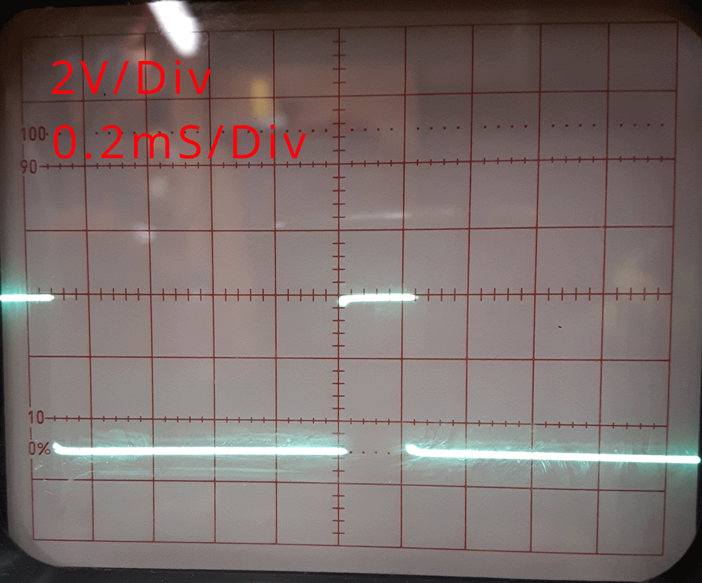

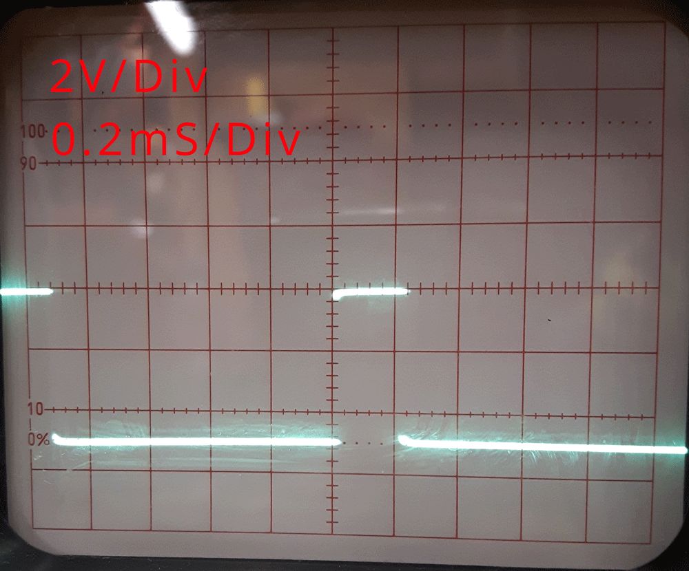

wie versprochen habe ich nun die "einfachsten" von euren Ideen umgesetzt
und muss noch mal allen vielen Dank sagen.
Um es mal vor weg zu nehmen ich bin jetzt viel schneller als ich muss.
Von Ursprünglich 100ms auf 200uS! (Siehe Bild)
Die sachen zum Thema Bildschirm sind zwar korrekt aber den hatte ich ja,
da er nicht zwingend Notwendig ist, wie oben beschrieben auskommentiert.
Die größten Bremsen waren in absteigender Rheinfolge:
- Rechnen mit Float-Variabeln
- Wurzelziehen
- Errechnen der Lichtbogenzeit
Da ich jetzt alles so verlegt habe, das diese Sachen alle wärend des
Prozesses nicht benutzt werden, bin ich jetzt halt deutlich schneller.
Leider weiß ich nicht wie ich hier .ino Datein hochladen darf, daher
mein Programm nochmal als Code.

  digitalWrite(24, LOW);
413
  delayMicroseconds(500);
414
  digitalWrite(24, HIGH);

von Falk B. (falk)
@millioner2 (Gast)
Du kannst nicht mal eine Zeitmessung vom Oszi ablesen . . .  :-(
Dort sehe ich 0,2ms/DIV und dein Puls hat eine Periodendauer von ca. 4,5
DIV, also ca. 0,9ms.

von Wsk (Gast)
Er misst die Laufzeit doch in der High-Phase, welche ca. 1 DIV lang ist,
also 0,2ms?
Die Low-Phase, welche laut Code 0,5ms (delayMicroseconds(500)) dauern
soll, ist doch 4,5 DIV lang und somit 0,9ms??
Oder bezieht sich das DIV auf die Marker innerhalb der Quadrate??
mfg
von Falk B. (falk)
@Wsk (Gast)
>also 0,2ms?
Hmm stimmt, da war ich wohl etwas zu vorschnell . . . 8-0
Aber wer mißt denn bitte schön auch mit negativer Logik die Dauer einer
Funktion, welche dazu noch deutlich kürzer ist als die Zwangspause?
Naja, man könnte es als low active chip select interpretieren ;-)

Gut das hat sich geklärt, ich wollte gerne die Zyklusdauer als HIGH
Signal haben und das delay hab ich nur zur besseren ansicht dahin
gemacht.

@millioner2 (Gast)
>Signal haben
Ist ja auch sinnvoll, aber dazu setzt man das IO-Pin am Anfang auf HIGH
und am Ende auf LOW. Da erkennt man auch im Quelltext gleich den Anfang
der Messung und das Ende. Mit deiner Schreibweise ist es eher ein
Rätsel.
>gemacht.
Schon klar, aber das kann man dann auch hinter das anschließende LOW
schreiben.
Das hat mich ebenfalls gewundert. Es ist zwar bekannt, dass die Funktion
digitalWrite() viel Overhead hat, aber doch keine 400µs?
Und warum dauert die High-Phase nur 200µs, obwohl alleine die 4 bzw. 7
Aufrufe von analogRead() nach Arduino-Dokumentation schon 400µs bzw.
700µs dauern?

@Yalu X. (yalu) (Moderator)
Nein, eher um die 6-8us.
>700µs dauern?
Gute Frage ;-)
Wahrscheinlich weil sie in dem Zustand gar nicht aufgerufen werden.
Wer Mist mißt, mißt Mist.

Das hat mich auch sehr gewundert habe es mit verschiedenen Werten
versucht und der Fehler wird Prozentual größer je kleiner ich die Zeit
mache aber bleibt nicht identisch.
>>700µs dauern?
> Gute Frage ;-)
Nachdem ich jetzt alles zu geändert habe, wie es mir gesagt wurde habe
ich nocheinmal gemessen und erreiche 450µS. Kann mir nur vorstellen, das
durch das Overflow irgendwas nicht oder nicht bis zum Ende ausgeführt
wurde und daher die geringere Zeit.
Natürlich habe auch ich schon viel mist gemessen. Vorallem da ich auch
Beruflich öfters mit dem Oszilloskop arbeite aber ich denke nicht das
ich bei dieser "unglaublich komplizierten" Messung ein Fehler gemacht
habe.
