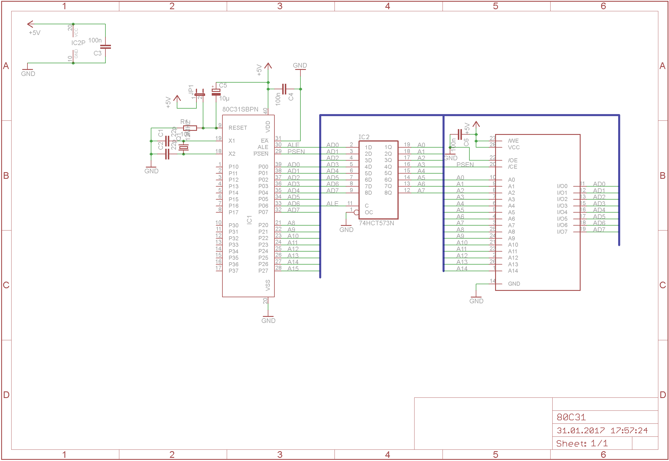

habe eben mal zu Versuchszwecken ein Controllerboard mit einem 80C31
erstellt.
Habe dies auch schon auf Breadbord aufgebaut und es läuft auch. Jetzt
möchte ich dazu eine Platine erstellen. Frage an Euch ist das so OK?
Port 1 und 3 sind noch offen weil ich mir noch nicht sicher bin was ich
für Steckverbinder nehmen will.
(Firma: matzetronics)
Man kann parallel zu C5 noch eine Diode in Sperrrichtung machen, die den
C5 schnell entlädt, wenn man kurz die Betriebsspannung wegnimmt, aber
unbedingt nötig ist sie nicht. Wenn dir das bisschen RAM des 8031
reicht, ist die Schaltung ok.
Ansonsten würde ich heute statt des EPROM/Flash eher einen RAM vorsehen
und einen 89S52 oder so benutzen, der on Chip das Programm/Monitor trägt
und /PSEN und /RD verANDen, dann kann das RAM auch als Programmspeicher
dienen. /WR wird dann mit /WE des RAM verbunden.
Ich hatte eh noch vor ein 62256 mit dran zu hängen. Schaden kann es ja
nicht. Auch wenn ich eig. Nur Tht machen wollte, kommt der Ram wohl als
smd drauf.
Immer diese halbgaren Reset-Schaltungen für Arme. Einfach mal eine
Handvoll SOT23 Resetbausteine kaufen und gut ist. Bei langsam fallenden
oder steigendem Vcc funktionieren die RC Schaltungen nicht zuverlässig.

Wir hatte im Untericht die selbe Schaltung und es hat immer alles
Wunderbar funktioniert. Und warum diese Schaltung? Habe noch genug von
Controllern und Speicher da also warum immer neu kaufen. Ausserdem für
die Zwecke für die es benötigt wird reicht es. Mehr als ein I2C und SPI
Interface kommen nicht dran. SInd also sogar noch Pins über
blutengel schrieb:
> Habe noch genug von
Einfach, weil es sich viel bequemer programmiert. Ich kenne keinen, der
alles nur am Quelltext entwickelt und dessen Programm beim ersten Schuß
läuft.
Ich würde aber wenigstens 2 Flash-ICs anbinden und einer enthält dann
den Bootloader, um den 2. zu programmieren.

Wie oben schon erwähnt, will der TE sowieso noch RAM dazu bauen.
Wenn dann mal ein Bootloader dazu soll, kann man immer noch den 8031
durch einen MC ersetzen, der on Chip Flash hat.
