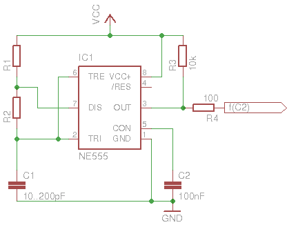

OK. So wie die Schaltung im Anhang.
Der Fühler sollte also in etwa 20pF haben.
Wie wären da R1 und R2 zu dimensionieren?

von Stefan F. (Gast)
Kommt auf die gewünschte Frequenz und das Tastverhältnis an.

von Axel S. (a-za-z0-9)
Wenn man die Bodenfeuchte mißt, dann am ehesten indem man den
Widerstand zwischen zwei Elektroden mißt.
So daß eine Frequenz rauskommt, die die Zentrale auch auswerten kann.
Woe bereits gesagt, sind die Schaltschwellen des 74xx14 nicht sonderlich
stabil. Wenn du den nicht thermostatieren willst, mußt du halt einen
Chip nehmen, bei dem die Schaltschwellen stabil sind. Das kann zum
Beispiel der 555 sein (dann aber besser in der CMOS-Version 7555).

von Thomas S. (thom45)
Hallo TTLer,
Axel Schwenke gibt Dir den Rat, für die bessere Präzision, die
CMOS-Version des 555-Oldy einzusetzen. Er empfiehlt Dir den 7555.
   Beitrag "Re: 74HT14 Schmitttrigger temperaturstabil bekommen"
Andere gleichwertige Typen sind der LMC555 oder TLC555.
Meine Empfehlung wäre diese Schaltung auszuprobieren. Nicht nur in der
Simulation, unbedingt auch real auf dem Steckbrett:
   http://www.elektronik-kompendium.de/public/schaerer/bilder/ast555_6.gif
Thematisiert wird dies im Kapitel *Anwendung: Kapazitive Sensorschaltung
mit LMC555*" in diesem Elektronik-Minikurs:
  "555-CMOS: 50%-Duty-Cycle-Generator (mit kapazitiver
Sensor-Schaltung)"
     http://www.elektronik-kompendium.de/public/schaerer/ast555.htm
       Ich empfehle Dir den ganzen Minikurs zu lesen.
