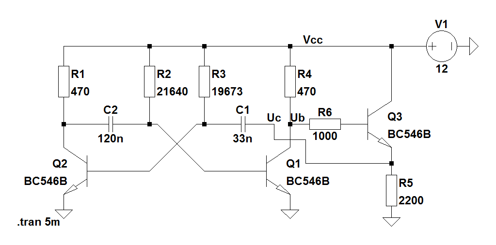

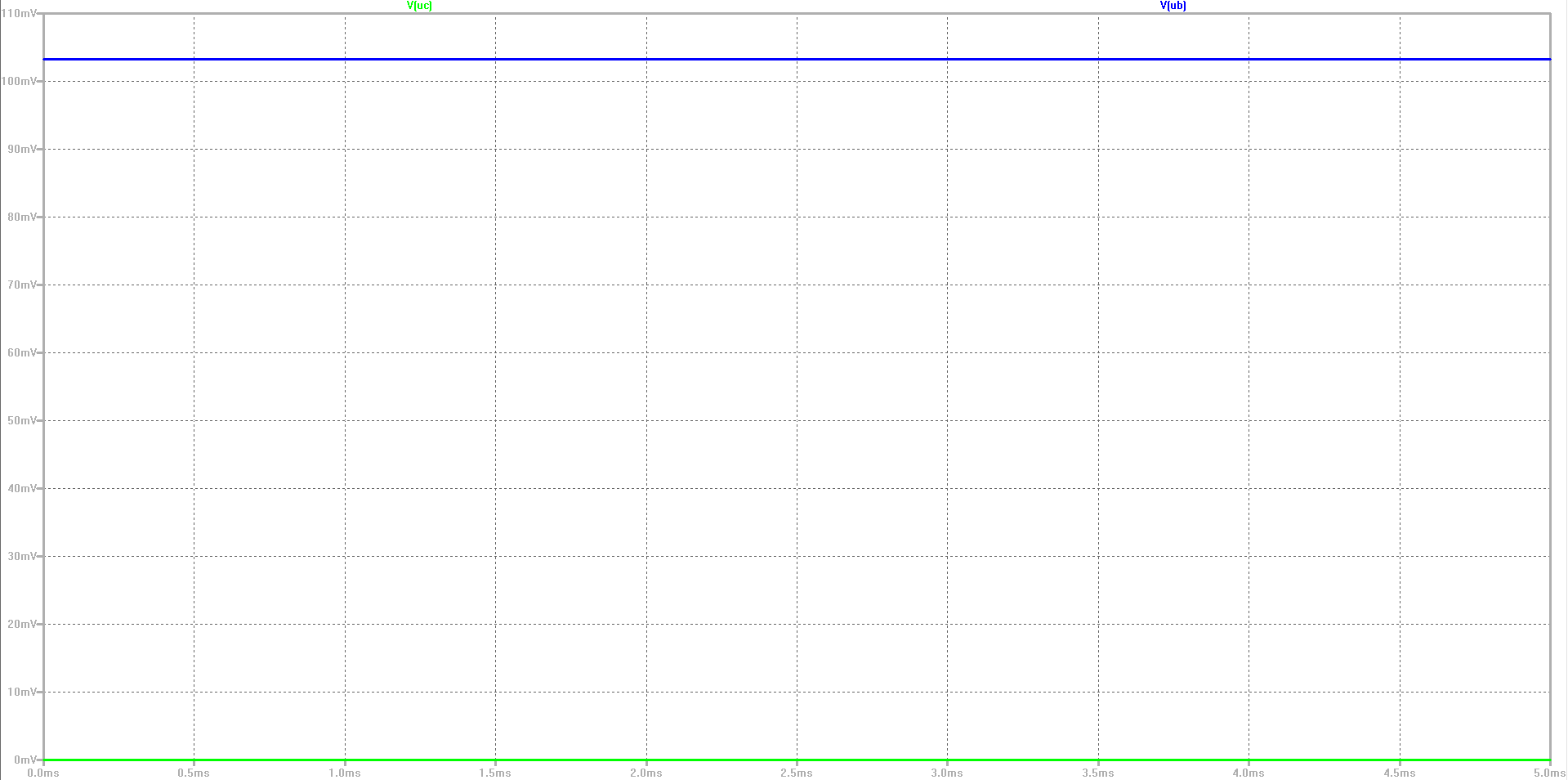

Im Unterricht bekamen wir die Aufgabenstellung diese Schaltung einer
astabilen Kippstufe mit Verstärkerschaltung in LTSpcie zu simulieren.
Keiner hat es geschafft, auch nicht der Lehrer. Er hat die selbe
Schaltung in PSpice und es funktioniert.
Nun habe ich den Auftrag bekommen es zum Laufen zu bringen, um die
bessere Note zu bekommen, aber ich verzweifel daran.
Gibt es irgendwelche Einstellungen oder Anfangsbedingungen die ich
machen muss?

Wie soll er denn starten wenn du Q3 gleich voll durchschaltest, dieser
zustand bleibt dann erhalten.
