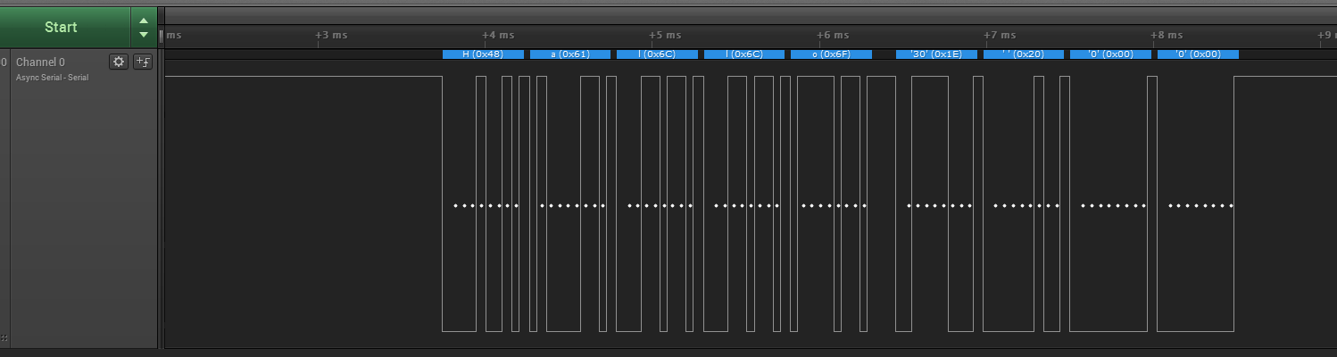

Also die Hardware funktioniert erstmal denke ich, habe einfach per uart
mal ein Hallo und eine Nachricht raus geschickt und den LA auf Async
Serial gestellt. Auf der Lin Leitung wurde das was ich geschickt habe
auch wieder gegeben (Siehe Anhang).

Jetzt hab ich mal meinen ersten Befehl raus geschickt und habe folgende
Frage.
Wie muss ich die Baudratenumstellung machen damit das der UART auch
'frisst'?
mit folgender Routine sende ich derzeit um die Kommunikation zu testen
(Aufnahme mit dem LA um die Telgegramme zu vergleichen):

egal was ich für eine halbe Baudrate einstelle am LA ist der Headerbreak
immer gleich lang (und das Telegramm wird vom LA nicht als Lin Telegramm
erkannt), wenn ich natürlich das _delay_us einkommentiere passt die
Länge und das Telegramm wird komplett als Lin Telegramm erkannt. Aber
auf solche Methoden würde ich gerne verzichten.
