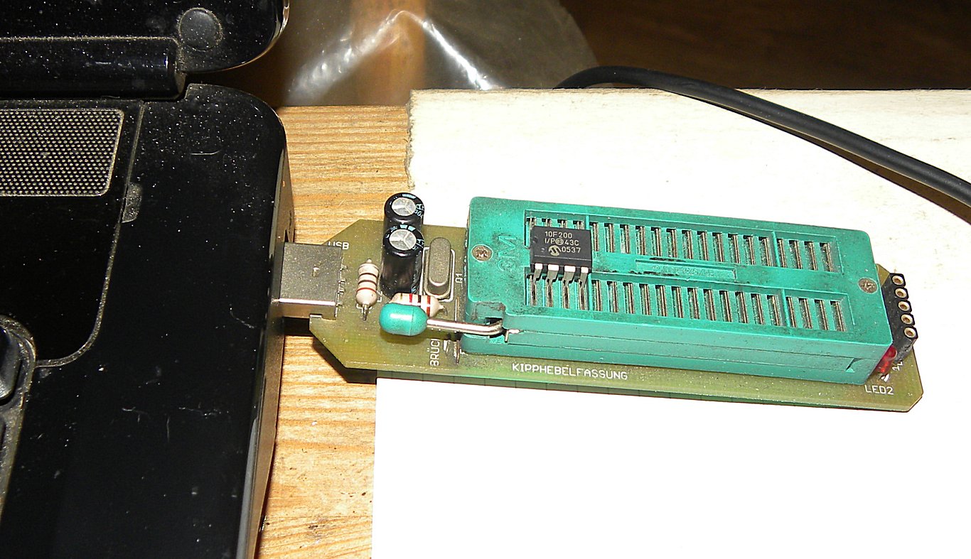

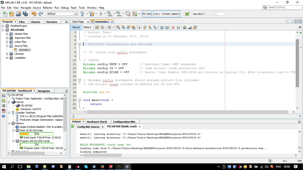

Hab eben einen neuen, ungebrauchten aber angestaubten PIC10F200
testweise mit XC8 getestet.Liess sich mit Spruts Brenner problemlos
programmieren.Hab auch noch einen PIC10F206 zum testen,aber der wird
genauso funktionieren wie die anderen 10F2xx Typen auch.....

von Toxic (Gast)
Sorry & peinlich aber ich muss mich korrigieren !
Mir ist beim Test ein Fehler unterlaufen(naja ist Mitternacht...).Der
PIC10F200 laesst sich mit Spruts Brenner mit meiner Konfiguration NICHT
programmieren.Es ist das erste Mal,dass ich einen PIC nicht brennen
kann.Ich habe diese 10Fxx Typen nie im Einsatz gehabt,weil sie schlicht
und einfach fuer meine Beduerfnisse zu wenig zu bieten hatten.
Hmm - mal sehen ob ich die Dinger vielleicht doch noch zum Leben
erwecken kann.

Ich habe eben nochmal versucht ein mit XC8 kompiliertes "Programm" den
PIC10F200 zu programmieren : bekomme Fehlermeldungen beim Brennen.
Hab dann eine original Assembler-Template-Datei von Microchip
verwendet.Ist leider auch fehlgeschlagen.
Moeglicherweise ist das Problem aber der Sprutbrenner selbst,da er einer
der ersten aus der ersten Generation war.
Im Anhang befindet sich die Template-datei fuer den 10f202 zum Testen.
