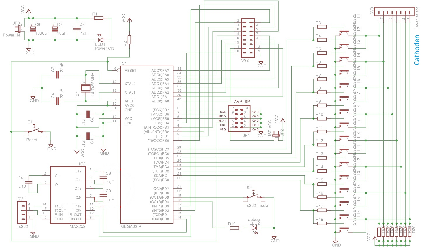

Hey,
Ich bin neu hier und entschuldige mich fals ich im falschen Forumbereich
bin. Ich versuche mich gerade ein wenig mit der Elektronikwelt
(Microcontroller) zu beschäftigen. Und habe da eine Schaltplan eines LED
Cubes 8x8x8 (siehe Bild, ist nur ein Teil der schaltung) gefunden und
frage mich warum zwischen den Kathoden der LED´s und den Transistoren
noch eine Spannung anliegt obwohl die Transistoren auf GND schalten
sollen.
Hab das probehalber mal aufgebaut und das einzige was ich damit erreiche
ist das die LED´s dunkler werden.
Ist das der Sinn des ganzen oder wie soll ich das verstehen?
Vielen Dank schon mal.

du meinst die Widerstände unbekannter Größe am unteren rechten Bildrand?

Dirk N. schrieb:
> ja genau die Widerstände meine ich.
> was ich damit meine ist, wenn ich vcc über die Widerstände mit drauf
> lege werden die LED´s dunkler.
Ja. Die sind ziemlich sinnlos und machen im wesentlichen die
Transistoren zusätzlich warm.
Der ganze Schaltplan ist eine einzige Schlamperei, ich denke mal die
Widerstände waren mal als Pulldowns der Transistor-Basen gedacht und
wurden dann falsch abgemalt.
Wie errätst du denn die Widerstandswerte bei diesem Meisterwerk?
Den Reset-Pin des Controllers sollte man so nicht lassen. 100nF zu GND
sind Pflicht, vor allem wenn man mit Lastsprüngen durch die LEDs rechnen
muss.

R20 etc.
Der Laie, der die Schaltung entworfen hat, wollte wohl die LEDs dadurch
besser ausschalten, er hatte wohl einen Progammfehler mit
Geisterbildern.
Schon alleine die abstruse Parallelschaltung von unterdimensionierten
Transistoren ist abenteuerlich, und wenn zwischen SV2 und den LEDs nicht
noch verstärkende Bauteile hängen, sind die LEDs eh nur
Dirk N. schrieb:
> dunkler
Grundlagen zu Matrixanzeigen, vor allem den nötigen Strom zu berechnen:
http://www.dse-faq.elektronik-kompendium.de/dse-faq.htm#F.8.1
> Dirk N. schrieb:
>> dunkler
was zu befürchten ist (LEDs direkt von Ports getrieben), denn ich sehe
an SV2 kein VCC.
Dann muss man sich aber um die Transistoren wenigstens keine Gedanken
mehr machen.

Also, kann man so machen, wenn man nicht allzuviel Helligkeit erwartet.
Was der Designer dieser Schaltung ebenfalls übersehen hat ist, dass die
Flip-Flop Treiber (74HC574) max. 70mA Gesamtstrom am VCC Pin
vertragen... Das ist dann pro LED ca. 8.7mA. Wenn man unter dieser
Grenze bleibt gibt's auch mit den schwächlichen 2N2222 kein Problem.
Bessere Treibermöglichkeiten (MosFETs, ULNxxxx) findest du im vom Michel
May verlinkten Artikel.

Was für Microcontroller für die 512 LED (8x8x8) würdet ihr denn
empfehlen?
(Firma: matzetronics) #4889430
> empfehlen?
Der Controller selber ist schon ok, es ist die Treiberschaltung, die
Sorgen macht. Das sollten eben kräftige Zeilen- und Spaltentreiber sein,
die am besten auch noch einfach anzusteuern sind. Ich stehe persönlich
auf Latches mit nachgeschalteten ULNxxxx, aber das kann jeder so machen
wie er möchte.
Unsinnig ist die schwer zu beschaffende Quarzfrequenz, hier hätte es
auch ein billiger 16MHz Quarz oder meintwegen 17,734 Mhz getan.

... aber die Beschaltung von A_Ref eher nicht. An VCC hat der
normalerweise nichts zu suchen, jedenfalls wenn man dem Datenblatt
glaubt ;-)
Statt der ganzen µC-Schaltung könnte man einfach einen Arduino Nano als
Modul verwenden. Die kosten keinen 2,50€ und haben bereits eine
USB-Schnittstelle, die das Leben oft leichter macht (z.B. ebay
401090347198).

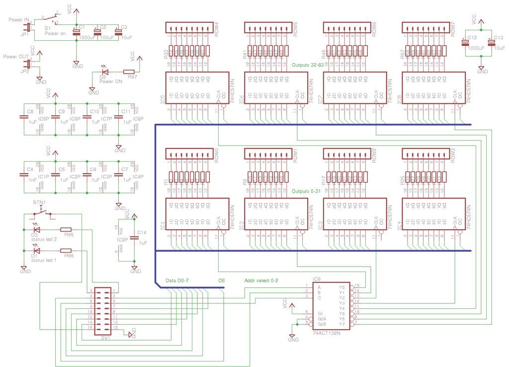

Die LEDs werden von 8x 74HC574 getrieben, ein Ausgang muß also eine LED
treiben, ok.
Die Reihe wird über 3 Adressbits mit dem 74HC138 selektiert. Die Layer,
also eine 8x8 Ebene wird über die parallel geschalteten Transistoren
aktiviert.
Wenn der Multiplex entsprechend ist, würden maximal 8 LED (eine Reihe an
einem HC574) gleichzitig an sein,
Ich sehe ich keinen Grund, warum es nicht so gehen soll.
Wenn jeweils nur eine Reihe mit maximal 8 LEDs angesteuert wird und die
anderen auf aus gelassen werden, ist das erstmal kein Problem.
Die Frage wäre also, wie multiplext wird.
Die LEDs sind richtig verdrahtet? Eine Reihe mit den Anoden an einem
74HC138?
Alle Kathoden einer Ebene verbunden und an einem Layer-Anschluß?
Die BEschaltung von AREF zieht sich schon ewig so falsch durch das Netz,
hat hier aber keine wirkliche Auswirkung da der ADC nicht genutzt wird.
Ich denke nicht, daß da jemand im Programm AREF auf die interne Referenz
umschaltet...
Gruß aus Berlin
Michael
#4889512
Alle anderen sehen, daß die LED in dem 1/8 der Zeit maximal
70mA/8=8.75mA bekommen und das nur 1/8 der Zeit, also 1.1mA im Schnitt.
Das ist schon recht dunkel.
Zudem wird eine ganze Spalte zusammen 64 LEDs damit 560mA schalten
müssen, bei einer Stromverstärkung des 2N2222 von 100 also 56mA
Basisstrom benötigen. So viel liefert der ATmega32 gar nicht, also
werden aus den 1.1mA im Schnitt vielleicht 0.5mA, noch dunkler wenn
mehrere LEDs einer Spalte an sind.
Die Schaltung ist Kindergartenmurks.
