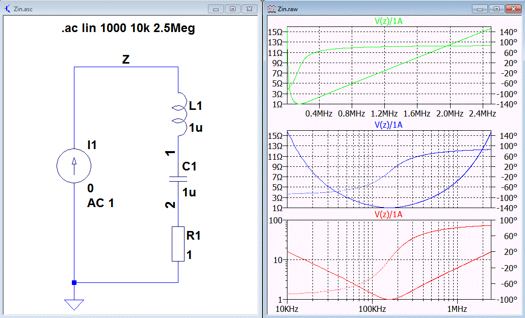

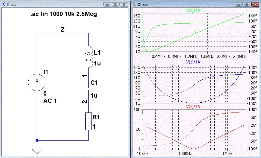

Gast #4890784
Helmut S. schrieb:
> Hier mal ein Plot mit LTspice. LTspice ist ein kostenloses SPICE
> Simulationsprogramm von www.linear.com
