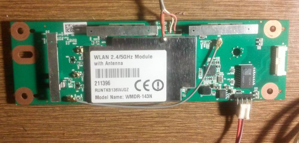

Hey!
Wieder mal ein lustiges Teil bei Pollin erstanden - und es funktioniert
sogar:
http://www.pollin.de/shop/dt/NDk1OTUyOTk-/Computer_Informationstechnik/Netzwerktechnik/WLAN_Erweiterungskarten/WLAN_Modul_WMDR_143N_2_4_5_GHz.html
Das Dingens hat einen RT3662 SoC mit 75MHz MIPS und sowohl eine
Etherschnittstelle (die ich noch nicht angeschlossen habe) als auch eine
serielle Konsole mit UART Pegel, auf der die angehängte Bootsequenz
ausgegeben wird. Ausserdem auch noch WLAN mit 2,4/5GHz, die auch noch
ungetestet ist. Könnte mal wieder ein Spassobjekt zum Basteln werden.

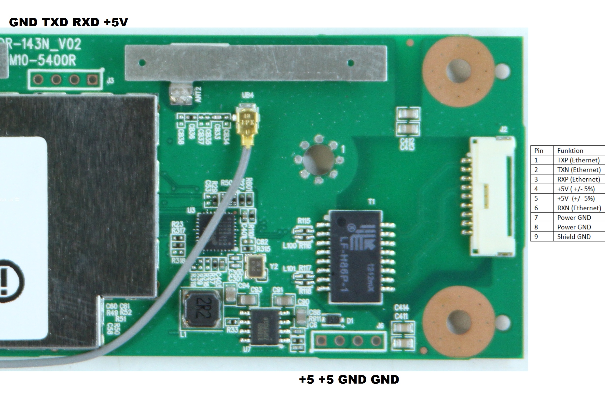

Pinbelegung unten rechts ist von links nach rechts +5,+5,GND,GND.
Oben Mitte die serielle UART von links: GND,TXD,RXD,+5V
Kommunikation mit 57600 Baud, 8-bit, no parity.
Webserver dadrauf scheint aktiv zu sein, ich werde demnächst mal 'ne RJ
Buchse montieren.

Sven schrieb:
> Wo würde da eine Rj45 einpassen?
Der 9-pol Anschluss ganz rechts trägt die Signale. Übertrager ist schon
auf dem Board (Chip links neben dem Anschluss). Die Pinbelegung des
9-pol ist das einzige, was Pollin dokumentiert.

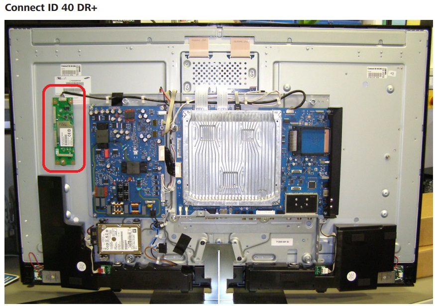

von Jupp (Gast)
Frage doch nächste Woche bei Loewe an.
von Jupp (Gast)
ET-Nr. Loewe 71306.001 aus Loewe SL155. da ein Linux drauf läuft, muss
Loewe auch was rausrücken.

Ich habe jetzt mal die Ethernetbuchse angeschlossen und die Link Leuchte
am Switch ist auch schon an. Ich werde jetzt die Kiste mit ipconfig in
mein Netz einbinden und dann schauen wir mal, was die Weboberfläche so
hergibt.

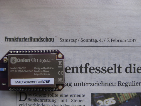

Ich kenne das. Ich bin auch leicht verführbar, wenn es solche Boards
gibt. IMHO sind aber die 32MByte ein Hemmschuh. Ich habe viel mit dem
Carambola1 gearbeitet (360MHz 3052). Da wurde es knapp mit dem Speicher.
Anbei ein Foto - ich habe ein paar Omega2 entführt ;-)

So, die Ethernet Schnittstelle läuft jetzt auch. Der Bootvorgang
konfiguriert sie nur auf IPv6, ein 'ipconfig' auf br0, br0.190 und eth2
auf die gleiche IP Adresse (z.B. 192.168.1.12) wird angenommen,
allerdings ists etwas bockig, man muss also nochmal 'ifconfig eth2 down'
gefolgt von 'ifconfig eth2 up' entern.
Der goahead Webserver allerdings hat ein unmögliches startup
einkompiliert, so das er alle Konfiguration wieder zunichte macht.
Es wird noch ein 'LServer' gestartet, mit unbekannter Funktion. tftp und
tftpd sind vorhanden, telnetd auch, sowie iwconfig und noch ein paar
Wireless tools. iptables ist vorhanden und route natürlich auch.
Es ist also ein recht komplettes System.
... und woher hast du den entführt ?
Das Teil würde mich auch interessieren aber ich finde nichts, wo ich den
kaufen kann !
von Christopher B. (chrimbo) Benutzerseite
> kaufen kann !
Also ich habe meine beiden von der Indiegogo Kampagne. Hat mit Versand
dann etwas mehr als 5$ gekostet.

Übersicht Pinbelegung
Die Ethernet Pins können 1:1 auf die Buchse aufgelegt werden, also Pin 1
auf 1, 2 auf 2, 3 auf 3 und 6 auf Pin 6.

von R. H. (snapper)
Matthias S. schrieb:
> Was das Dings im Moment überhaupt ist, ist zumindest mir noch gar nicht
> klar.
Loewe Forum zum SL155: https://www.loewe-friends.de/viewforum.php?f=47
"Connect ID verliert immer WLAN Anbindung"
"WLAN-Verbindung schlägt fehl"
kein Wunder bei der Blechplatte hinter dem Display, die "frisst"
wahrscheinlich einiges an HF auf ;-)
R. H. schrieb:
> san_connect_id06.pdf
Schönen Dank fürs Manual!
Daraus geht zumindest hervor, das das Ding nur über die Ethernet
Schnittstelle konfiguriert wird (gibt ja nichts anderes), lässt das
Rätsel aber nicht unbedingt kleiner werden, denn die Schnittstelle ist
erstmal nur unkonfiguriert (ausser auf die Ralink Route) und von aussen
nicht ansprechbar. Es ist denkbar, das die 'LServer' Applikation
sozusagen das Frontend ist. (LoeweServer?)
Ich sehe schon, ich muss das Teil nochmal aus der Kiste holen, wenn ich
Zeit dazu habe, und weiter damit rumspielen. Es gibt hier nämlich ein
kräftiges konfiguriertes WLAN im Haus, auf das das WMDR allerdings nicht
reagiert, weder mit DHCP Anfrage, noch mit Paketaustausch.
