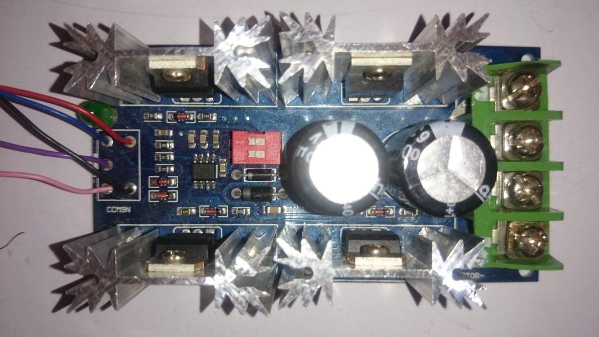

ich möchte bei dem Drehzahlsteller
(http://m.ebay.de/itm/Drehzahlsteller-PWM-RC-Controller-DC-10-50V-40A-2000W-PWM-HHO-Regler-Kontroller-/400703385372?nav=SEARCH)
das analoge Poti durch ein digitales ersetzen. Der Drehzahlsteller
treibt einen 500w dc Motor für einen Fahrantrieb an.
Das verbaute Poti hat einen Widerstand von 50k.  Folgendes digitales
Poti habe ich verbaut.
(http://www.microchip.com/wwwproducts/en/MCP41050). Das digitale Poti
wird mit einem arduino uno betrieben.
Damit der Motor langsam anläuft, möchte ich den Widerstand des mcp
langsam erhöhen, das funktioniert im Leerlauf soweit auch gut. Zur
Kontrolle habe ich die 5 v des arduino an das poti angeschlossen und den
Stellwert über analog in eingelesen. Über seriell print kann man sehen
wie die Spannung gleichmäßig steigt.
Wenn ich allerdings den Drehzahlsteller anschließe, läuft der Motor
ziemlich stockend und holprig an. Scheinbar bricht die Spannung am Poti
immer wieder zusammen. Hat jemand einen Tipp woran das liegen könnte?

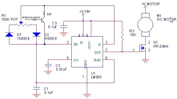

Das Poti verträgt bloss 5V, du wirst es aus dem Arduino versorgen, der
NE555 Drehzahlsteller arbeitet aber mit einer Z-Dioden-stabilisierten
Spannung von vermutlich 12V, und immer wenn die Spannung am Poti über 5V
geht, fliesst der Strom in deinen Arduino ab.
Du brauchst schon ein Poti was zumindest 15V aushält, wie CAT5132,
MAX5436, X9312.

ABer da du einen Arduino hast, kann der die PWM erzeugen und man muss
sie nur an der richtigen Stelle einspeisen. Wenn man sich mal die Bilder
auf Ebay ansieht, spricht sehr viel für die NE555 only Schaltung. D5/D6
auf der rechten Seite sind die beiden Dioden aus dem Schaltplan, hier
D1/D2.
https://i.stack.imgur.com/KRGSn.gif
Man könnte das Poti abklemmen und mittel eines einfachen
Pegelwandlers mit einem Transistor + Kollektorwiderstand von 10k an
Pin 2 vom NE555 das PWM einspeisen.
Und daß die Kiste auf 200kHz läuft glaub ich keine Sekunde, eher 200 Hz
Das Ding würde ich nicht mit 40A ausreizen, denn da ist nur eine einzige
Freilaufdiode drin.

Die Schaltung wird so ähnlich sein (inklusive der Fehler wie fehlende
Freilaufdiode...):
aber mit den MOSFETs an PIN3 und DIS über den pull up am Poti, und
natürlich nicht mit 3V laufen, denn das ist zu wenig für die MOSFETs
sondern mit 12V.
Und damit liegt die Spannung bei 12V, die halbe Zeit.

Na dann schau dir mal die Unterseite mit dem Bauteil unten links an, das
ist kein MOSFET, auch wenn dort 3 Anschlüse dran sind.
@Hallo Welt (maxxxer)
>das Esb würde dann wie im Anhang aussehen?
Esb? Ersatschaltbild?
>Die Massen von Arduino und Drehzahlsteller würde ich dann verbinden.
Das sowieso, aber deine Schaltung ist falsch. Der Emitter muss an Pin 1,
der Kollektor an Pin 2+6, der Arbeitswiderstand auf der oberen Seite an
Pin 8. C1 muss raus. Dann wird das was.
Ich hoffe mal, daß dein Modul die MOSFETs mit Pin 3, dem starken Ausgang
ansteuert und nicht wie in diesem Schaltbild (das nur beispielhaft ist!)
mit dem schwachen Discharge-Ausgang + tierisch hochohmigem Pull-Up.
Kids dont't try this at home!
Auf den Bildern auf Ebay kann man das nicht erkennen.
Unterseite ? Ich erkenne im eBay 400703385372 keine Unterseite.

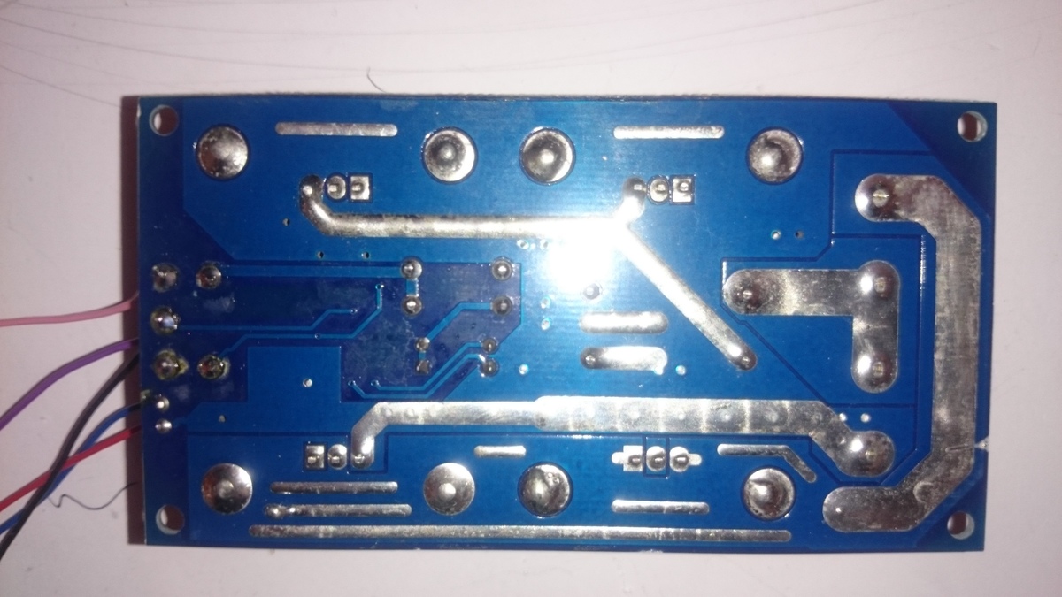

Hallo W. schrieb:
> Hier mal ein Bild von der Vor und Rückseite der Platine.
Das ist aber nicht die aus eBay. Was für ein Kindergarten hier.
Oh Mann, Prosaschaltung.
Wie wäre es, alles um den NE555 zu entfernen,
CV an 5V und TRIG/THRE an PWM out des Arduino ?
Kein Transistor und so einen Quatsch.
