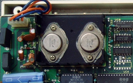

von Luca E. (derlucae98)
Leistungstransistor durchlegiert?
von Jens (Gast)
Dieser gute Stück auf der Rückseite? Großer ovaler Transistor, 2N3055 -
über den lese ich ja nichts gutes, der hat sogar einen eigenen Wikipedia
Eintfag..
Bei offensichtlich nur einem 2N3055 sind 30V und 3A auch sehr auf Kante
genäht.

von VOA (Gast)
Frank schrieb:
> Seit ein 2N3055 meine VC1541 kaputt gemacht habe steht der 2N3055 auf
> der schwarzen Liste. Er hat das erst nach 5 Jahren Betrieb gemacht.
Auf die schwarze Liste gehört höchstens derjenige, der den 3055 dort
eingebaut hat!
Die beiden TO3-Gehäuse in der 1541 sind normalerweise zwei
Spannungsregler, ein 7805 und ein 7812...

von M. K. (sylaina)
Etwa an der Stelle eingebaut, die das Bild zeigt? Das linke TO-03 ist
eine 7812, das rechte TO-03 ein 7805. Wer zur Hölle hat da einen 2N3055
eingebaut?
von kein Frank (Gast)
In meiner C64 Floppy gibt es keinen 2N3055. Ist wahrscheinlich eine Fake
Floppy.
von Jobst M. (jobstens-de)
Und das, obwohl er das falsche Bauteil war - ich finde, das spricht für
ihn!
Jobst
