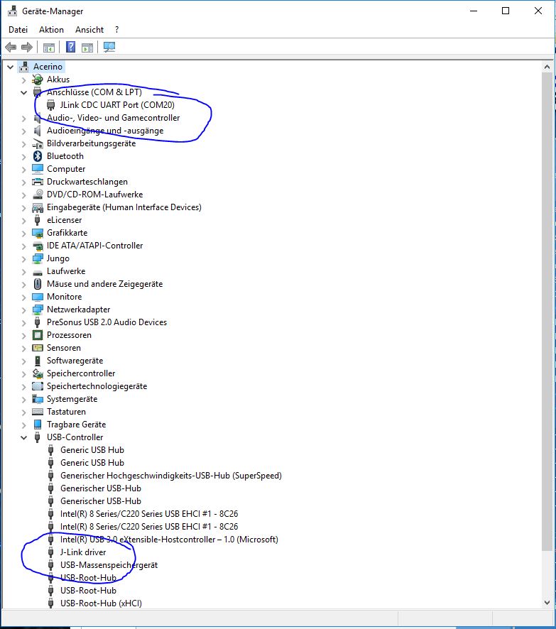

In VisualGBD gibt er sich aber nicht als jLink zu erkennen...
Wie müsste ich den denn in uVision sehen/finden?
von hp-freund (Gast)
Wird wohl ein J-Link Treiber fehlen.
von Micha W. (cysign)
Ich denke nicht, dass da ein Treiber fehlt - aber letztendlich weiß ich
es nicht. Ich hab mal einen Screenshot vom Gerätemanager angehangen.
Ah, sehr schön. Kaum hab ich den Treiber gewechselt, hat uVision n
Firmwareupdate am Segger durchgeführt ;)

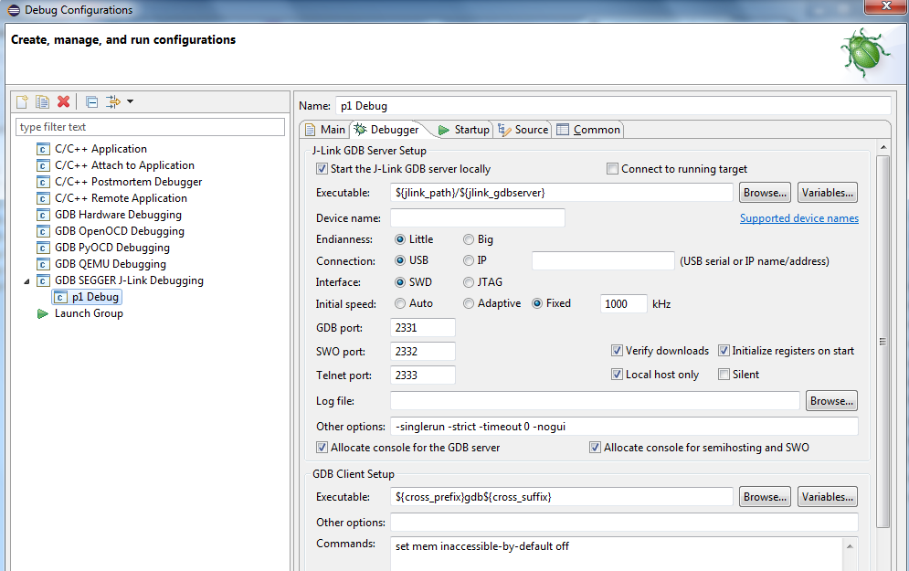

Du kannst auch die zip laden und manuell in eclipse installieren:
https://sourceforge.net/projects/gnuarmeclipse/files/Eclipse/updates/
Natürlich den gcc für ARM nicht vergessen:
https://launchpad.net/gcc-arm-embedded/5.0/5-2016-q3-update/+download/gcc-arm-none-eabi-5_4-2016q3-20160926-win32.exe
Hab das mal unter Win7 probiert, sieht gut aus, obwohl ich kein J-Link
habe.
