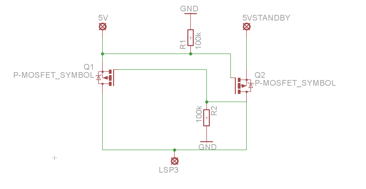

Dominic K. schrieb: > Ich habe noch ein kleines Schema geplant wie ich die 2 Speisungen(5v und > 5vstandby/akku verwalten würde. Ich wollte nun Fragen, ob meine > überlegungen richtig sind. Ich muss p kanal fet's verwenden, da ich den > Transistor vor die Leistung schalte daher bin ich mir unsicher mit der > Ansteuerung. Bei 0v am Gate Steuert ein p kanal fet durch und wenn eine > Positive Spannung anliegt so sperrt er. Richtig? Ja soweit richtig. Es ging aber auch einfacher mit 2 Schottky-Dioden. > Ich mag mich jetzt etwas dumm anstellen aber ist es wirklich so simpel > anfangs hat der Akku ja einen tiefen widerstand(nahe null meines wissens > nach) dieser wird dan aber immer höher mit dem Laden. Das heisst ich > brauche einen IC welcher mir den Strom konstant hält oder kann ich das > ignorieren und einfach sagen wir bei einem 4s nimh 12v mit einem > widerstand von 16 ohm anschliessen und das ganze laden?(0.5C laden bei > einem 1.5Ah > akku:https://hobbyking.com/en_us/turnigy-receiver-pack-2-3a-1500mah-4-8v-nimh-high-power-series-1.html) Also ich verwend nur noch Ladecontroller ICs, richtig beschalten und ma braucht sich keine gedanken machen. Per Software würd ich sowas nicht überwachen, braucht nur dein µC z.b. in einer Schleife hängen bleiben etc... dann werden die Akku überladen. Egal welchen Akkutyp du verwendest, für jeden gibt es solche IC's. Viele unterstützen sogar Multi-Chemie.

ASinus schrieb: > Dominic K. schrieb: >> 4s nimh 12v > > ich werde alt - also im letzten Jahrtausend waren das bei 4 Zellen noch > 4,8 Volt bzw. 4,95 bei NiCd. > Ich habe mich falsch ausgedrückt. Ich will als ladespannung 12v anlegen damit ich die 0.75 Ampere überhaupt erreiche. Das problem an den Lade ic's ist das sie 1. alleine schon 10 euro kosten und dan noch eine komplexe beschaltung dazu kommt.
Dominic K. schrieb: > ASinus schrieb: >> Dominic K. schrieb: >>> 4s nimh 12v >> >> ich werde alt - also im letzten Jahrtausend waren das bei 4 Zellen noch >> 4,8 Volt bzw. 4,95 bei NiCd. >> > Ich habe mich falsch ausgedrückt. Ich will als ladespannung 12v anlegen > damit ich die 0.75 Ampere überhaupt erreiche. Das problem an den Lade > ic's ist das sie 1. alleine schon 10 euro kosten und dan noch eine > komplexe beschaltung dazu kommt. Also der MCP73123 kostet bei Mouser 1.15€. Außenbeschaltung 2 Kondensatoren und 1 Widerstand - Fertig. Lässt sich mit Heißluft wunderbar und einfach drauflöten. Wenn du wirklich ohne Lade IC arbeiten willst und schneller per konstanten Strom einfach verwenden laden willst dann nimm ein LM317 (lässt sich als Konstantstromquelle beschalten) , der mit MOsfet wegschaltbar sobald die Ausgangsspannung erreicht ist (würd jedoch hier aus Sicherheitsgründen eher einen Komperator z.b. LM311 verwenden) - Fertig.
