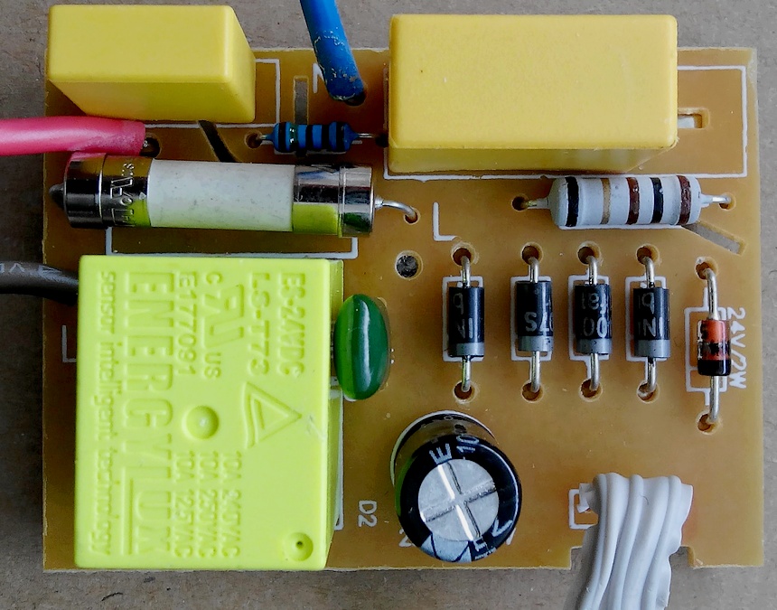

auch in den neueren Konsumgeräten aus der Volksrepublik finde ich die
vier Dioden statt eines Bauteils.
Ich möchte wissen, ob es einen elektrotechnischen Grund dafür gibt.

Nein, aber einen betriebswirtschaftlichen.
von Christoph Z. (rayelec)
Der Grund ist einzig der Preis und ev. dass weniger verschiedene Teile
an Lager gehalten werden müssen (also auch das liebe Geld)
von Michael B. (laberkopp)
Billiger.
Eine 1N4007 kostet 2ct, ein B250C1000 immerhin 16ct.
Selbst bei Bestückungskosten von 1ct pro Bauteil lohnt daher der
vorkonfentionierte Brückengleichrichter nicht.

von Stefan F. (Gast)
Auch für Endverbrauche (Conrad und co) sind die einzelnen Dioden
billiger als der Brückengleichrichter.
Ein Gleichrichter aus 1N4007 Dioden würde übrigens einem B250C2000 (für
2A!) entsprechen.
> 2A!) entsprechen.
Nein.
Hast du dich nicht auch schon mal gewundert,
wie das kleine DO41 einer 1N4007 die immerhin 1A * 0.93V = 0.93 Watt
loswerden soll ohne über 150 GradC heiss zu werden ?
Kann sie gar nicht, die ist nicht für einen Dauerstrom von 1A ausgelegt,
sondern für einen single wave half phase Strom von average 1A, also im
Endeffekt für 1Arms die Hälfte der Zeit, so wie die Belastung im 1A
Brückengleichrichter, siehe
http://www.mouser.com/ds/2/149/1N4007-888322.pdf
Figure 1 (und für die 0.93V Figure 2).

von Jobst Q. (joquis)
Ich tippe mal auf Netzteil einer Funksteckdose. Oder Bewegungsmelder.
von Georg M. (g_m)
Die Platine befindet sich im Bewegungsmelder:
https://www.lidl.de/de/powerfix-bewegungsmelder/p238799
von VOA (Gast)
Old P. schrieb:
> Kann mich auch täuschen.
Ja.
Für mich schaut das aus, wie aus einem preiswerten (unter 10 Euro)
Bewegungsmelder. Die bestehen meist aus 2 Teilen: Eine Platine mit
PIR-Sensor+Auswertelektronik/Timer und eine
(Kondensator-)Netzteilplatine mit dem Leistungsrelais für 230 Volt.
Beide sind über das unten erkennbare Flachkabel miteinander verbunden.
Ein Umbau auf 12 Volt ist bei den Dingern oft möglich, auch wenn die
Sensorelektronik im Original mit 24 V läuft. Habe das schon öfter für
Solargartenbeleuchtung realisiert, Netzteil/Relaisplatine raus,
Lochraster mit Sicherung/Diode/IRF540 rein, fertig...
von VOA (Gast)
Oh, zu langsam...
5 Euro, die ideale Bastelgrundlage, wenn man bedenkt, was man dafür
alles bekommt. Glaube im Globus-Baumarkt haben die 8 Euro gekostet...
