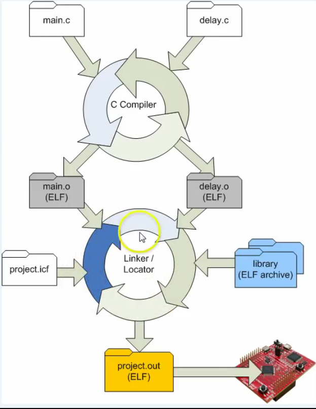

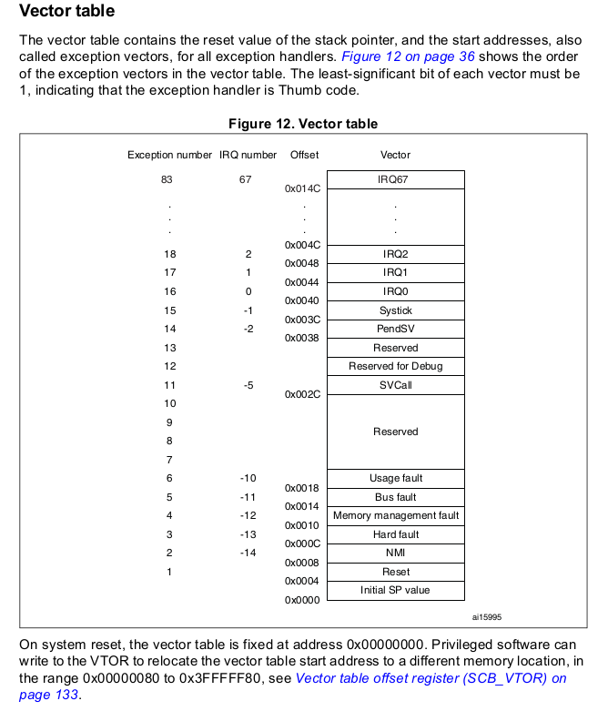

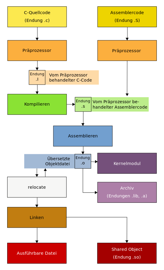

Phase 1: Für eine Firmware für deinen µC brauchst du erstmal einen
Startupcode, der passend ist für deinen konkreten Controller, weil sich
dort die Interrupt-vektor-Tafel befindet. Dazu brauchst du dann dein
eigentliches Zeugs (main.c und Konsorten). Das alles muß compiliert und
assembliert werden und dann zusammengelinkt. Dabei entsteht eine
Ausgabedatei im elf Format, aus der du eine hex oder bin Datei erzeugen
mußt, die dann der Input für deen Chip-Brenner ist. Beim Keil wäre das
"fromelf.exe" und ein Pendant dazu gibt es auch für den Gcc. Es reicht
also nicht aus, sich bloß mal ein main.c zu schreiben und durch den
Compiler zu jagen.

Ich schreiben nun einfach mal, was ich glaube verstanden zu haben. Bei
Fehlern bitte gerne korrigieren :
Was ich nun verstanden habe ist, dass der Build-Prozess, wie auf dem
angehängten Bildern (Build Process.png, Build-Prozess GCC.png) zusehen
ist, im ersten Schritt Objekt-Dateien (*.o) Datei erzeugt, indem einige
Speicher-Adressen noch nicht fest berechnet sind ("relocatable code").
Im zweiten Schritt beim Linken wird dann mit Hilfe des Linkerscripts für
alle Symbole (aus verschiedenen Objekt-Dateien und Bibliotheken) eine
feste Adresse für die Ziel-Architektur berechnet.
So wie ich das deute, was ich im Linkerscript des weiter oben genannten
git-repos gefunden habe, werden im Linkerscript hierbei konkrete
Adressen für bestimmte Symbole so wie hier :
/* include the memory spaces definitions sub-script */
Linker subscript for STM32F103VCT6 definitions with 256K Flash and 48K Internal SRAM */
/* Memory Spaces Definitions */
MEMORY
  RAM (xrw)     : ORIGIN = 0x20000000, LENGTH = 20K
  FLASH (rx)    : ORIGIN = 0x08000000, LENGTH = 64K
  FLASHB1 (rx)  : ORIGIN = 0x00000000, LENGTH = 0
  EXTMEMB0 (rx) : ORIGIN = 0x00000000, LENGTH = 0
  EXTMEMB1 (rx) : ORIGIN = 0x00000000, LENGTH = 0
  EXTMEMB2 (rx) : ORIGIN = 0x00000000, LENGTH = 0
  EXTMEMB3 (rx) : ORIGIN = 0x00000000, LENGTH = 0
/* higher address of the user mode stack */
_estack = 0x20004fff;
22
23
und Größen von Speicherbereichen so wie hier :
__Stack_Size = 0x1000 ;
PROVIDE ( _Stack_Size = __Stack_Size ) ;
__Stack_Init = _estack  - __Stack_Size ;
/*"PROVIDE" allows to easily override these values from an object file or the commmand line.*/
PROVIDE ( _Stack_Init = __Stack_Init ) ;
There will be a link error if there is not this amount of RAM free at the end.
_Minimum_Stack_Size = 0x200 ;
Aus dem Linker fällt dann eine ausführbare Datei mit Adressen für den
Adressraum der Zielplatform heraus, die dann auf den µC geflashed werden
kann.
Was ich außerdem verstanden habe ist, dass es am Anfang des
Programmcodes einen Startup-Code benötigt, der in der sogenannten
"Vector-Table" bestimmte Adressen definiert. Also z.B. bei welcher
Adresse beginnt der Code, bei welcher Adresse beginnt der Code nach dem
Reset, zu welcher Adresse muss gesprungen werden, wenn dieser oder jener
Interrupt ausgelöst wird...
Die Vektor-Tabelle (zu sehen im angehängten Bild VectorTable.png) die
ich aus dem angehängten "Programming Manual" entnommen habe ist dabei
anscheinend für jede Prozessor-Architektur oder evtl. sogar für jeden µC
unterschiedlich und gibt vor an welcher Adresse im Code-Segment welche
Sprung-Adresse abgelegt werden muss.

void Unused_Handler(void);
int const __vector_table[] @ ".intvec" = {
    (int)&CSTACK$$Limit,
    (int)&__iar_program_start,
    (int)&NMI_Handler,
    (int)&HardFault_Handler,
    (int)&MemManage_Handler,
    (int)&BusFault_Handler,
    (int)&UsageFault_Handler,
    0,  /* Reserved */
    0,  /* Reserved */
    0,  /* Reserved */
    0,  /* Reserved */
    (int)&SVC_Handler,
22
    (int)&DebugMon_Handler,
23
    0,  /* Reserved */
24
    (int)&PendSV_Handler,
25
    (int)&SysTick_Handler,
26
27
    /* external interrupts (IRQs) ... */
28
    (int)&GPIOPortA_IRQHandler,    /* GPIO Port A                  */
29
    (int)&GPIOPortB_IRQHandler,    /* GPIO Port B                  */
30
31
32
33

Mit Compiler und Assembler übersetzt du dir deine diversen Quellen ins
Objektformat (name.o). Anschließend mußt du den Linker aufrufen und ihm
sagen, was er denn so alles zusammenlinken soll. Das macht der dann
auch, wobei er auch die diversen Bibliotheksfunktionen aus den
zuständigen Bibliotheken mit dazulinkt (z.B. Integer-Division,
double-Addition, und sonstigen Kram, den nur der Compiler kennt und
benutzt). Dazu muß der Linker auch wissen, für welche Zielplattform das
Ganze gut sein soll, damit er die richtige Laufzeit-Bibliothek benutzt.
Der Startupcode ist nun eben eine Quelle wie alle anderen auch in deinem
Projekt. Es muß bloß dafür gesorgt sein, daß er an die richtige Stelle
kommt. Zu diesem Zweck muß er entsprechend gekennzeichnet werden, also
etwa so:
  AREA    RESET, CODE, READONLY
Im Prinzip kann man dem Linker auch anderweitig verklickern, daß man
eben genau diese Objektdatei als allererste im Endergebnis haben will.
Wie man das nun genau macht, hängt von der Toolchain ab. Ich benutze den
Keil und wenn du nen Gcc benutzen willst, geht das ein bissel anders.
