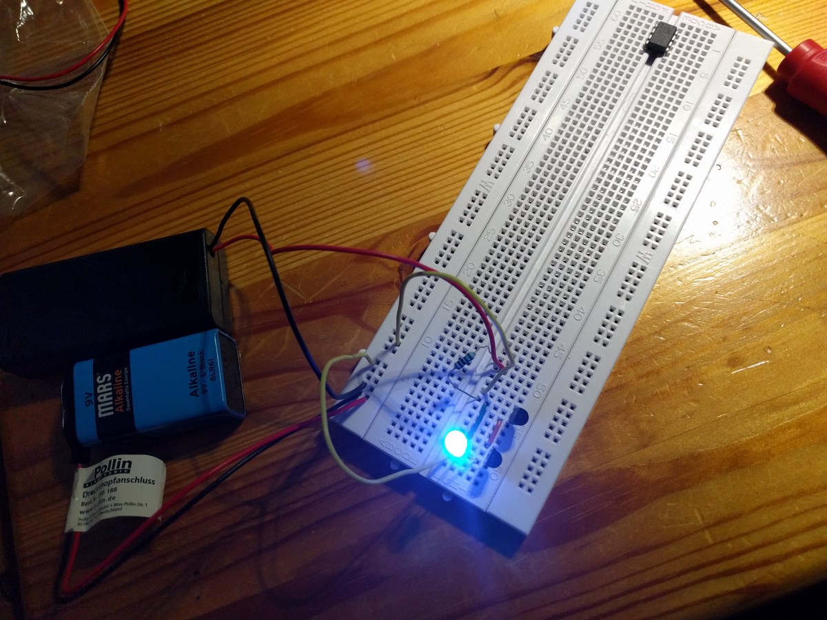

ich will mit einem Mikrocontroller den Takt für eine analoge Uhr
vorgeben. Die Uhr hat zwei Spulen eingebaut, wenn sich die Polung der
Spannung verändert, bewegt sich der Zeiger eine Minute weiter. Dazu muss
ich aber das Signal des Mikrocontrollers vorher verstärken. Theoretisch
könnte man das doch mit 4 NPN Transistoren machen von denen immer zwei
gleichzeitig aktiv sind. Die Uhr wäre dann immer zwischen einem Emitter
und einem Collector der zwei aktiven Transistoren angeschlossen. Ich
habe diesen Aufbau getestet, allerdings fließt kein Strom. Wenn ich
statt der Uhr einen Widerstand verwende funktioniert es. Könnt ihr mir
helfen?

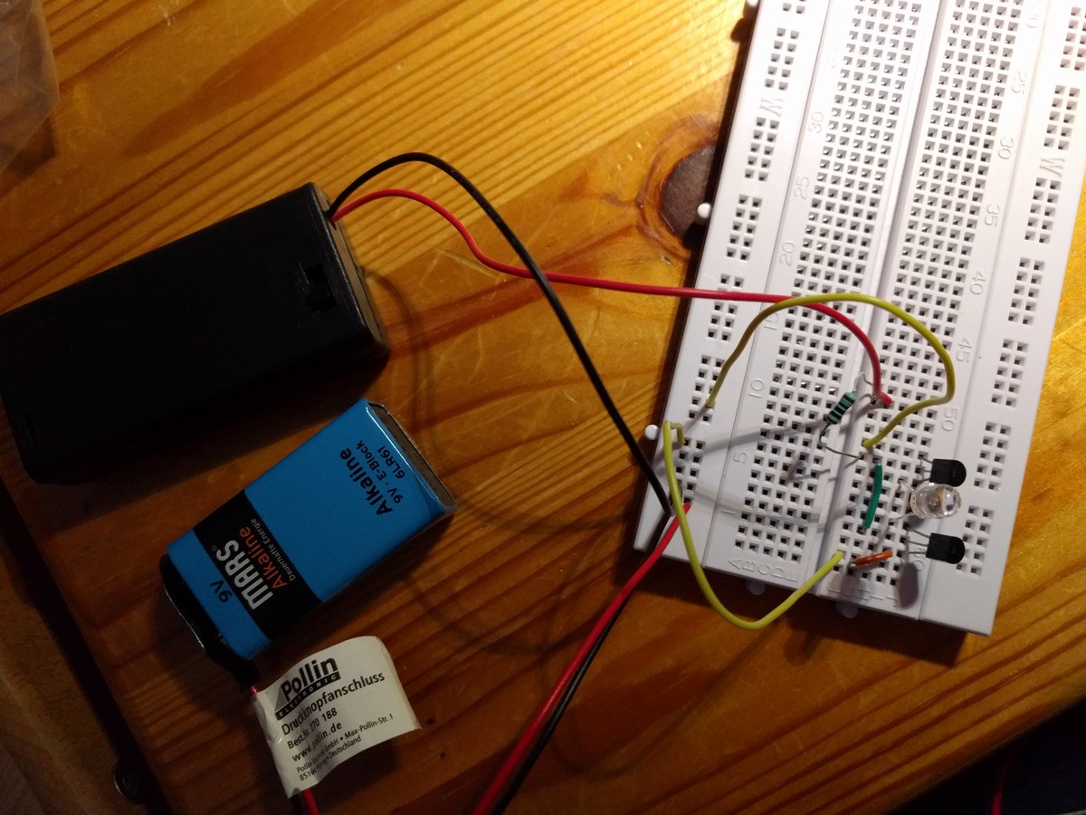

Danke für eure Antworten!
Ich bin sehr neu in dem Thema (deswegen mache ich auch kaum genaue
Angaben :D) und muss jetzt erst mal eure Vorschläge verstehen. Die
Spulenspannung ist 24V und der Strom 300 mA. Meine grundsätzliche Frage
ist auch, warum der erste Aufbau auf dem Bild funktioniert, und der
zweite nicht.

OP #4899245
Ok ok, sorry :D
Also es sind zwei BC238. Der "schwarze Klumpen" sind zwei Mignon
Batterien und sollen jetzt mal als Ersatz für das Signal vom
Mikrocontroller dienen. Der Widerstand hat 100 Ohm, die 9V Batterie (die
fast leer ist), soll die 24V Verstärkung simulieren. Die Transistoren
habe ich jetzt nur zum testen verwendet, später nehme ich andere.

Dein Denkfehler ist, das der obere Transistor (der am Pluspol) nur dann
anfängt zu leiten, wenn seine Basis etwa 0,7V positiver als sein Emitter
ist. Der kleine Kerl hat keine Ahnung von Masse und generellen
Spannungspotenzialen, sonder weiss nur, was an seinen Anschlüssen
anliegt.
Es ist also sinnvoll, eine H-Brücke so aufzubauen, das im oberen Zweig
PNPs liegen, die mit dem Emitter auf Plus liegen. Diese werden anfangen
zu leiten, wenn man ihre Basis gegen Masse zieht.
Der untere Teil der H-Brücke mit NPN Transistoren ist konventionell. Für
den PNP im oberen Zweig drehst du das Ansteuersignal einmal rum
(invertierst es) und schickst es auf diagonal gegenüberliegende
Transistoren, invertiert auf den PNP und ohne Invertierung auf den NPN.
