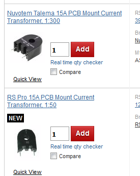

Was passiert wenn man bei diesen Transformern mehr als den Angegebenen
Strom durchlaesst.
Werden die kaputt?
Ich frage da ich lediglich paar Ampere messen will und alles drueber
also overcurrent ansehe, dennoch sollte nichts passieren wenns mehr
wird.
LG
#4900421
@Stefan (Gast)
>Strom durchlaesst.
Der Ausgang folgt nicht mehr linear dem Eingangsstrom.
>Werden die kaputt?
Nein.
>wird.
Passt schon. Wenn deine Meßspannung < 500mV ist, kannst du deinen Shunt
mit 2 antiparallelen Dioden in der Spannung begrenzen.

Stefan schrieb:
> Werden die kaputt?
Nein. Der Kern feht in Sättigung und der Ausgang folgt nicht mehr dem
Messsignal, wie Falk schrieb. So lange der durchgesteckte Draht nicht
glüht und das Plastik schmilzt ist nichts zu befürchten. Magnetisiert
der hohe Strom aber umliegende Blechteile, gibt es danach dauerhafte
Messfehler.

Aber nicht wenn der Kern in Sättigung ist. Dann wirkt der Kern nur noch
als Luftdrossel und 99% des Eingangsstroms gehen in das Magnetfeld,
Transformation praktisch Null.
