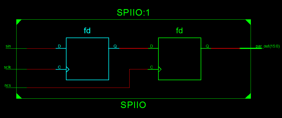

Oder ganz ohne Prozess etwa so:
library IEEE;
use IEEE.STD_LOGIC_1164.ALL;
entity SPIIO is
    Port ( sclk : in  STD_LOGIC;
           sin  : in  STD_LOGIC;
           ncs  : in  STD_LOGIC;
           par_out : out  STD_LOGIC_VECTOR (15 downto 0) := x"0000");
end SPIIO;
architecture Behavioral of SPIIO is
  signal sreg     : std_logic_vector(15 downto 0) := x"1111";
begin
  par_out <= sreg when rising_edge(ncs);
  sreg    <= sreg(14 downto 0) & sin when rising_edge(sclk);
end Behavioral;

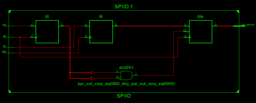

library IEEE;
entity SPIIO is
    Port ( clk  : in  STD_LOGIC;
           sin  : in  STD_LOGIC;
           ncs  : in  STD_LOGIC;
end SPIIO;
  signal ncssr    : std_logic_vector(2 downto 0)  := "000";
begin
  ncssr   <= ncssr(1 downto 0) & ncs when rising_edge(clk);         -- ncs auf Mastertakt einsynchronisieren
  sreg    <= sreg(14 downto 0) & sin when rising_edge(sclk);        -- mit lokalem sclk einschieben
  par_out <= sreg when ncssr(2 downto 1)="01" and rising_edge(clk); -- auf Mastertakt synchron übernehmen
end Behavioral;

Gast #4901444
Danke für die Antwort Lothar.
Lothar M. schrieb:
> Karl schrieb:
>> nCS kann ich nicht zur clock machen, da alle Clock Eingänge schon
>> belegt sind.
> Du kannst daraus natürlich einen lokalen Takt ohne Tektnetz an die
> paar beteiligten Flipflops erzeugen.
Muss ich dafür nCS im SDC-File als Clock definieren? Oder kann ich das
Signal dann für die paar beteiligten FFs als Takt benutzen. Quartus gibt
entsprechende Warnungen raus.
>> Der parallele Ausgang (par_out) soll erst aktualisiert werden, wenn die
>> Übertragung vorbei ist (ncs = 1).
> Ich würde hier statt des Latches dann auch tatsächlich Flipflops
> involvieren, und den Reset gleich weglassen. Der ist unnötig, weil ja
> für die Daten sowieso noch ein Validierungs- und
> Synchronisationsmechnismus (basierend auf dem nCS Signal) folgen muss.
> Also etwa so:
> http://www.lothar-miller.de/s9y/categories/26-SPI-Slave
Danke! Genau das möchte ich implementieren. In dem Beispiel benutzt du
SS (entspricht meinem nCS) als Takt für ein FF. Kann das auch so gemacht
werden, wenn SS (bzw. nCS) nicht auf einen CLK Eingang am FPGA
angeschlossen ist? Und (nochmal die gleiche Frage, Sorry) muss dann SS
als Clock definiert (bei Altera im SCD File)?
> Wenn die Daten intern verwendet werden sollen, dann müssen die Daten zum
> FPGA-Mastertakt einsynchronisiert werden. Am einfacvhsten geht das über
> den nCS:library IEEE;
> entity SPIIO is
>            sin  : in  STD_LOGIC;
>            ncs  : in  STD_LOGIC;
> end SPIIO;
> begin
> end Behavioral;

Moderator (Firma: Titel) Persönliche Seite #4901459
Karl schrieb:
> Kann das auch so gemacht werden, wenn SS (bzw. nCS) nicht auf einen CLK
> Eingang am FPGA angeschlossen ist?
Bei Xilinx CPLDs geht genau dieses Design ohne Fehlermeldung durch. Bei
FPGAs bekommt man zu hören, dass für Takte doch besser ein Takteingang
zu verwenden wäre, aber wie gesagt: für solche räumlich begrenzte
Schieberegister kann so ein Takt auch ruhig mal per Routing verdrahtet
werden.
