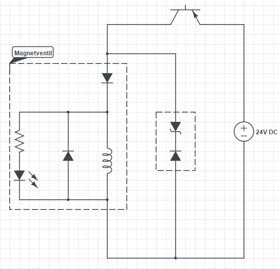

Ich habe mehrere Ventile die ich schnellst möglich schalten muss. Nun
habe ich mir diesen Beitrag hier:
Beitrag "Magnetventil schneller schalten"
Schon durchgelesen und möchte bei meiner Schaltung ebenfalls eine
Z-Diode einfügen um ein schnelleres abfallen zu realisieren.
Nun zu meinem Problem. Das Ventil (von SMC) ist gekapselt und hat
bereits eine Freilaufdiode und eine LED eingebaut. Ist es möglich die
Z-Diode wie im angehangenen Schaltplan einzufügen ohne dass es Probleme
mit den anderen Bauteilen gibt?
Angesteuert werden die Ventile über eine Beckhoff EL2004 Karte mit 24V
DC. Die Spule selbst hat 0,5W.

Das funktioniert in deiner Schaltung so aber nicht!
Nochmal durchlesen.

Die Vermutung, dass es nicht klappt, hatte ich ja bereits, deswegen ja
dieser thread hier. Eine Erklärung woran es scheitert, wäre noch sehr
nett.
von Der Andere (Gast)
Ist doch klar, der Strom fliesst ab einer Gegenspannung der Relaisspule
von ca. 0,7-1V durch die interne Diode.
Damit der Strom durch die Z-Diode fliessen würde müsste das Relais einen
Gegenspannung aufbauen, die größer als die Z-Spannung ist.
Aber das verhindert zusätzlich auch noch die interne
Verpolungsschutzdiode.
Lösung ist die Verpolungschutzdiode und interne Freilaufdiode zu
entfernen.

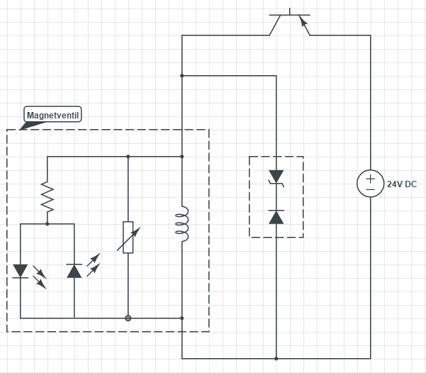

von F. S. (skripter)
Ok, schon einmal Danke für die Erklärung!
Es gäbe das Ventil auch noch als Bipolare Ausführung, wäre dort das
einfügen der Zener Diode möglich?
von H.Joachim S. (crazyhorse)
Eher nicht. Wie es ausschaut, soll das ein Varistor intern sein. Kannst
du extern nichts mehr machen.
Ja, das soll ein Varistor sein (Gab leider nicht das richtige Symbol).

Ventil ist eins vom Typ SYJ3140 mit 24V DC

von eagle user (Gast)
Ist das nicht die optimale Mischung aus minimaler Abschaltzeit und
minimalem Aufwand? Der interne Varistor begrenzt die Spannung
schätzungsweise auf 28 bis 50V. Noch höhere Spannungen bringen kaum noch
mehr Geschwindigkeit.
Die Treiberstufe muss allerdings ohne Zenerdiode mindestens 77V
vertragen (24V+10% + 50V). Weniger geht nicht, weil der Varistor sonst
dauernd Strom verbraucht. Eine Zenerdiode zum Schutz wäre also nicht
schlecht.
von zoggl (Gast)
Warum ich nachfrage?
weil offensichtlich informationen fehlen.
Dein Optimum ist die bipolare Ausführung (Hohe Sperrspannung) und du
kannst sogar auf eine externe Spannungsbegrenzung verzichten, da dein
SPS Ausgang 150mJ Abschaltenergie tollieriert. Das Ventil hat deutlich
unter 10mJ.
