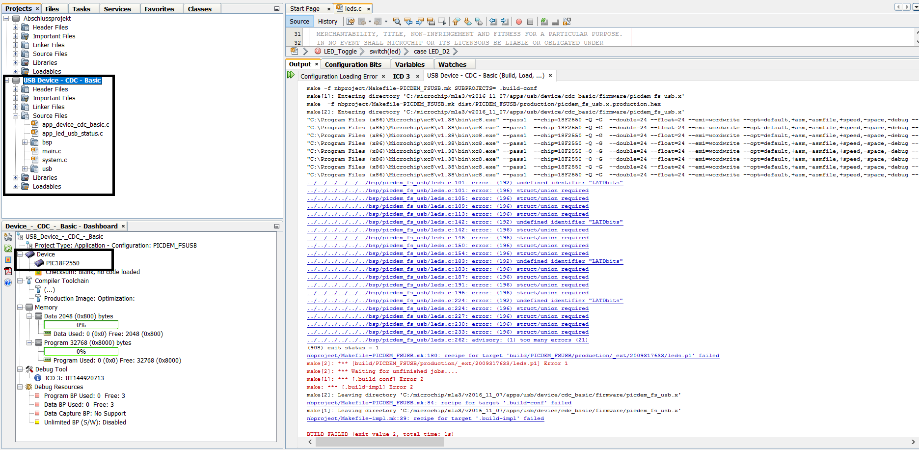

im Anhang habe ich dir mal einen Screenshot meiner Bearbeitung und der
Fehler die auftreten, angehangen. Anscheinend hat das Programm ein
Problem mit der Klasse "leds.c".
Außerdem meckert er: undefined identifier "LATDbits"
Er kann wohl die Ausgangs Register nicht lesen, oder?
Mal ganz allgemein die Frage: Warum gibt es in dem Projekt überhaupt so
viele Klassen (leds etc)? Eigentlich geht es doch "NUR" um die
Initialisierung der USB Schnittstelle, oder ?
Gruß Simon
von Volker S. (vloki)
simon schrieb:
> Eigentlich geht es doch "NUR" um die Initialisierung der USB
Nein, da kann man noch einen Taster abfragen und LEDs ansteuern.
simon schrieb:
> Anscheinend hat das Programm ein Problem mit der Klasse "leds.c".
C kennt sowas wie Klassen gar nicht.
simon schrieb:
> Außerdem meckert er: undefined identifier "LATDbits" Er kann wohl die
Ein pic18f2550 hat keinen PortD!
Wenn kein PortD da ist, musst du überlegen, ob du das was da gemacht
werden soll an einem anderen Port machst, oder ob du einfach darauf
verzichten kannst...

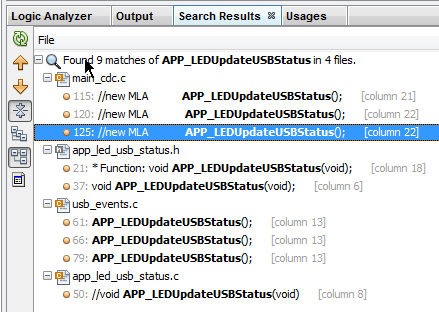

von simon (Gast)
Hi Volker,
danke das du so ausführlich hilfst :-)
Ich habe nun das Beispiel, für das er den Port D braucht einfach
gelöscht. Und siehe da, es gibt nur noch eine Fehlermeldung (s. Anhang).
undefinied Symbol "_APP_LEDUpdateUSBStatus"
Leider finde ich das in keiner der übrig geblieben Klassen :(
Gibt es eine Möglichkeit die Kommunikation zu testen? Sprich z.B. ein
Byte schreiben, und mit HTerm gucken ob was ankommt?
Klar, das hast du doch gelöscht ;-)
Jetzt müssen natürlich auch die Aufrufe gelöscht werden!
(Du musst danach suchen, ohne den Unterstrich am Anfang. Den hat der
Compiler dazu gemacht...)

von simon (Gast)
Leider finde ich in keiner der Klassen einen Aufruf zu:
"_APP_LEDUpdateUSBStatus". Auch ohne den Unterstrich finde ich nirgends
etwas. Wenn ich auf den Fehler draufklicke, springt er auch nicht an
eine bestimmte Stelle im Quelltext :-(
Wie suchst du denn?
<edit>Sorry, ignoriere bitte die Treffer in meiner main_cdc.c.
Die sind aus einem anderen Projekt und entsprechen denen in
usb_events.dc

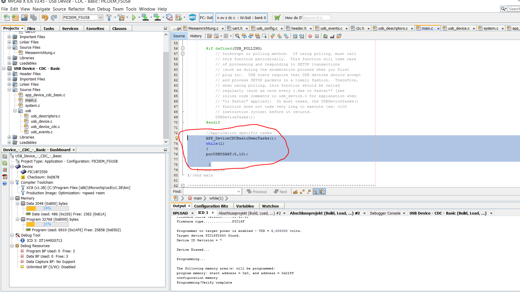

Ich habe mir gedacht ich versuche einfach mal folgendes Beispiel:
putUSBUSART(writeBuffer,numBytesRead);
Dieser Funktion habe ich (s. Screenshot) einfach zwei Integer Werte
übergeben un HOFFTE, etwas über HTerm sehen zu können. Tut sich jedoch
leider nichts...
simon schrieb:
> ich habe die letzte C Datei "usb_events.c" nicht durchsucht bzw
> vergessen!
Beim nächsten mal einfach [Strg]+[Umschalt]+f
Das geht so nicht. Diese Funktion füllt nur den Sendepuffer.
Weggeschickt wird der dann mit CDCTxService();
Schreib das jetzt bitte blos nicht einfach da hinten dran sondern lösch
den Unsinn wieder ;-)
ALLES passiert in APP_DeviceCDCBasicDemoTasks() die von main
aufgerufen wird!
Versuch doch zuerst zu verstehen was passiert, wenn du vom Terminal aus
was zum Device schickst...
Und keine while(1) Schleifen einbauen. Nirgendwo!!!

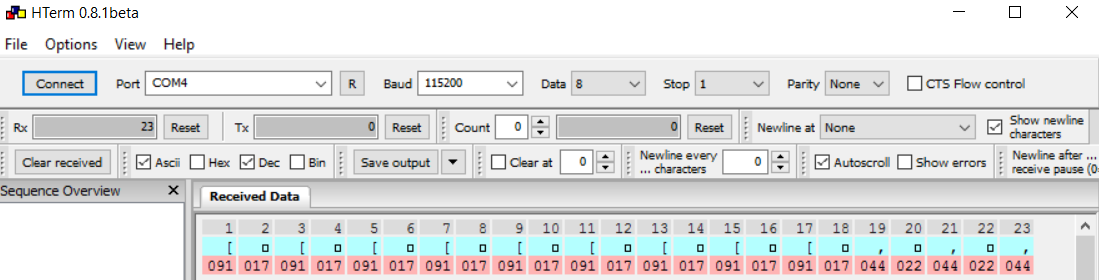

Allerdings kann ich meine Puffereingaben (data, length) in HTerm nicht
wirklich deuten? Warum bekomme ich da so einen Kauderwelsch angezeigt
(s. Screenshot) ? Ich Würde gerne für den Anfang einfach ein Byte in
Form von einer Zahl senden.
> (s. Screenshot) ?
Bei dem was du da übergibst wundert mich das nicht ;-)

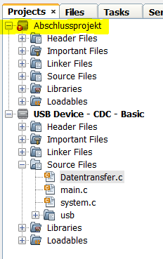

3. Ich habe nun 2 Projekte bei mir in MPLAB. Gibt es eine Möglichkeit,
diese automatisiert zusammen zu fassen? Oder muss ich in den Project
Properties gucken welche .h Files includiert sind und diese Manuell
"kopieren" ? Einfach in MPLAB .c Files und .h Files verschieben klappt
logischerweise nicht. Hättest du da einen Ratschlag zur Vorgehensweise?
simon schrieb:
> 1. Du sagtest ja Delays wären nicht so dolle. Aber wie kann ich dann
> kontrolliert Daten in Zeitabständen schreiben, wenn nicht so?
Legst du dich Abends in's Bett und zählst bis zum Aufstehen?
So kannst du dir Delays vorstellen.
Die kontrollierten Zeitabstände werden (z.B) durch Timer erzeugt.
Der Timer löst dann einen Interrupt aus (der Wecker klingelt) und im
Interrupt wird irgendwas gemacht, ggf. das Resultat davon irgendwo
gespeichert und ein Merker (Flag) gesetzt, dass es was zu tun (was zum
wegschicken) gibt.
Wenn das Programm das nächste mal die Funktion
APP_DeviceCDCBasicDemoTasks() aufruft wird darin der Merker abgefragt
und wenn der gesetzt ist wird z.B. was weggeschickt und der Merker
wieder gelöscht. Beim nächsten Timerinterrupt beginnt alles von vorn...
Die Abfrage des Tasters im original Programm ist auch so gemacht. Wenn
der Taster gedrückt wird, wird "Button pressed.\r\n" gesendet.
Wie schon gesagt, das originale Programm sollte eigentlich ankommende
Bytes modifiziert wider zurück schicken. (Habe ich nicht selber
getestet)
Falls du so was wie ein PICkit hast, kannst du ja einen Breakpoint
setzten und schauen, ob das Programm in die Schleife rein springt.
/* For every byte that was read... */
zu 3. lass das lieber sein, bis du weißt, was du tust ;-)

Als Beispiel habe ich dir einen HTerm Screenshot angehangen, an dem man
das Phänomen erkennt...Er liest immer nur 2 der Werte.....Disconnecte
ich und connecte erneut, liest er immer die anderen beiden Werte...
Gruß,
Simon
Du kannst nicht einfach drauflos schicken. Du musst warten, bis die
Kommunikation wieder bereit ist mUSBUSARTIsTxTrfReady()
Ich verstehe gar nicht, was das soll mit der Funktion. Füll doch einfach
ALLE Messwerte in einen Buffer und den schickst du dann ab...
