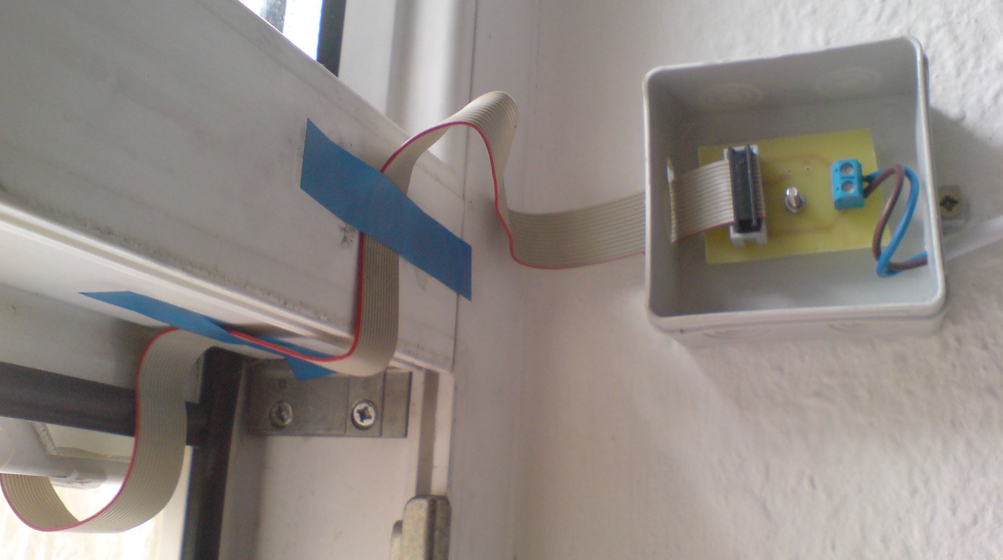

Gast #4905306
Hurra schrieb:
> Ich würde über ein extrem flaches Kabel nachdenken, das dünner ist als
> die Fensterdichtung / Türdichtung. Weil du nicht viel Strom brauchst,
> und Schutzkleinspannung verwendest, sehe ich da kein Hindernis.
Die Idee finde ich auch gut.
Ich habe auf meinem Balkon keine Steckdose und keine Lampe.
Ich habe einfach herkömmliches Flachbandkabel (RM 1,27) genommen, das
sich gut mittels Isoband in die "Ecken" des Profils der Balkontür
einfügt.
Das Kabel ist vierzehnadrig, also 7 hin und 7 zurück, darüber fließen 3A
(12V/35W-Halogenlampe). Das wird weder warm noch gab es bisher
anderweitige Probleme. Innen und außen habe ich je eine Aufputzdose
montiert, in der eine Adapterplatine sitzt. Die Kabel haben beidseitig
Pfostenbuchsen. Am äußeren empfiehlt es sich, das ganze abzudichten (ich
hab da quick-and-dirty einfach ordentlich wasserfesten Holzleim
verwendet, der sich in die Schlitze zieht.
Gast #4905419
Schaut nach einem PATA-Kabel aus
Soeines hab ich noch hier, ich werds mal testen. Ich glaube aber nicht
das es funktioniert. Die Fenster die hier verbaut sind sind scheibar
spezial, sie haben nicht eine "normale nur" sondern ein merfachprofil so
das man da keinen Schraubendreher reinkriegt, und sie Schliessen
komplett, also nicht so wie en normales Fenster auf die Kante. Ich meine
das Gefühl zu haben, das sich beim Öffnen das Fenster zu erst etwas
"anhebt" und dann nach innen geöffnet werden kann.
Gast #4905451
Probier es einfach mal an verschiedenen Stellen, mehr als kaputtmachen
kannst du das Kabel nicht, wenn du es eh rumliegen hast.
Wenn es klappt, hast du eine einfache und robuste Lösung.
