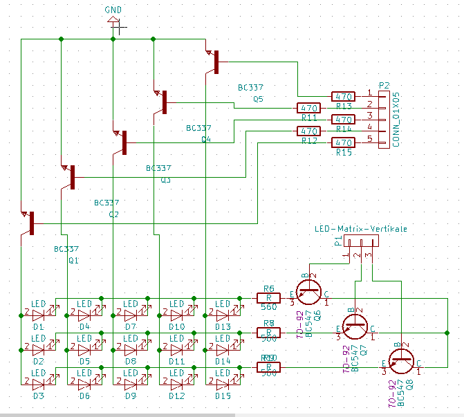

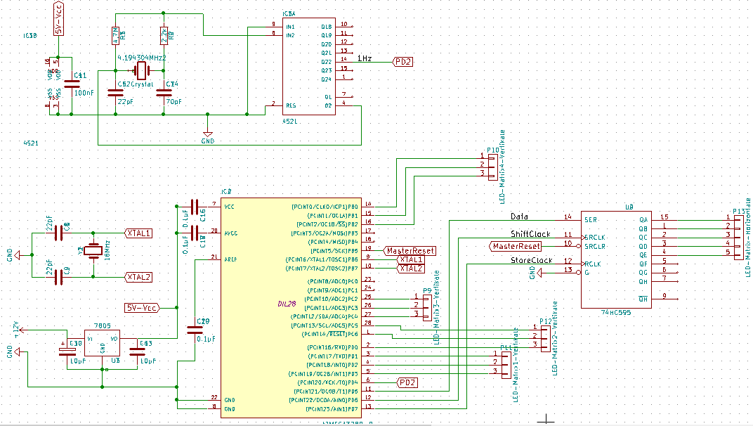

Meine Frage ist jetzt, ob der Schaltplan, den ich gezeichnet habe ok
ist, oder ob ich noch an manchen Stellen nachbessern muss. Ich würde
mich freuen, wenn man mir dabei helfen könnte!

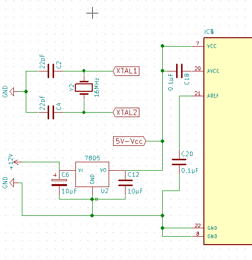

AREF nicht an VCC, sondern höchstens an einen 0,1µF gegen Masse. Reset
des Shiftregisters auf einen Pin führen, damit du definierte Zustände
heribeiführen kannst - sind ja genug da. VCC direkt am MC mit 0,1µF
abblocken, und das an allen VCC Pins (auch AVCC).Ein MC Ausgang liefert
gutwillig nur etwa 15-20mA, ob dir das reicht, weiss ich nicht.
Mit ein bisschen Rechnen und dem Beitrag über die genaue Sekunde kannst
du dir den Sekundentimer sparen:
https://www.mikrocontroller.net/articles/AVR_-_Die_genaue_Sekunde_/_RTC
Alternativ den MC mit dem internen RC Oszillator laufen lassen und einen
Uhrenquarz an TOSC1 und TOSC2.
> ist,
Völlig überdimensioniert.
Was willst du mit 2 Quarzen ? Beide dazu zu ungenau für eine Uhrzeit.
Was willst du mit einem Frequenzteiler, wenn der ATmega32 sowieso nichts
zu tun hat und wunderbar Frequenzen teilen kann, der hat sogar Timer
dazu schon eingebaut.
Was willst du mit einem Schieberegister das aus 3 Anschlüssen 5
Anschlüsse macht wenn du noch (mehr als) 2 Anschlüsse am uC übrig hast
(z.B. PB4 und PB5) ?
An welche Bausteine geht +12V als VDD ? (4521 steht daneben, also der
Frequenzteiler, wieso willst du den mit 12V versorgen, und dann seine
Ausgangssignal in den uC stopfen der mit 5V läuft ?) Wozu die 12 V ?
Du hast also 4 x 5 x 3 = 60 LEDs, vermutlich normale 5mm Modelle mit
20mA und 2.1V oder 3.6V. Wie viele sollen davon zur gleichen Zeit
leuchtend erscheinen ?
Wenn das alles nach 12 x 5 Multiplex aussieht, dann bedenke, daß wenn
eine LED nur 1/5 der Zeit an sein kann, sie dafür 5 mal mehr Strom
benötigt um gleich hell zu erscheinen. Und wenn die LED normal mit 20mA
leuchtet, dann braucht die 100mA, und so viel Strom kann der uC nicht
liefern. Dafür bietet sich tatsächlich ein Schiebregister an, und zwar
eines das gleich die LEDs mit Konstanstrom versorgt, damit man sich die
Vorwiderstände sparen kann, z.B. CAT4016 (16 x 100mA).
Damit besteht die Schaltung aus 2 ICs: Dem uC und dem LED-Treiber, und
du musst 5 horizontale schalten auf denen 1.2A fliessen, dafür würde ich
kleine P-Kanal MOSFETs nehmen wie IRLML5203. An den uC kommt eine
32768HZ Uhrenquartz und er wird auf low frequency oscillator geschaltet
denn die Rechenleistung reicht auch dann locker. Da der uC bloss 5
MOSFETs und den CAT4016 mit 3 Leitungen berdienen muss, reicht auch ein
uC wie ATmega88 im kleinen Gehäuse. Bei Uhren will man noch die Uhrzeit
stellen, also sind immer noch ein paar Anschlüsse übrig für Tasten. Der
Schaltplan sieht dann eher so aus:

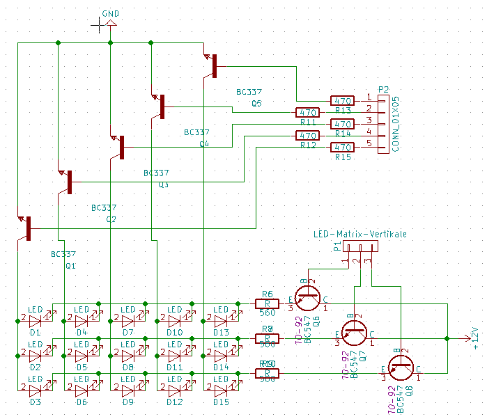

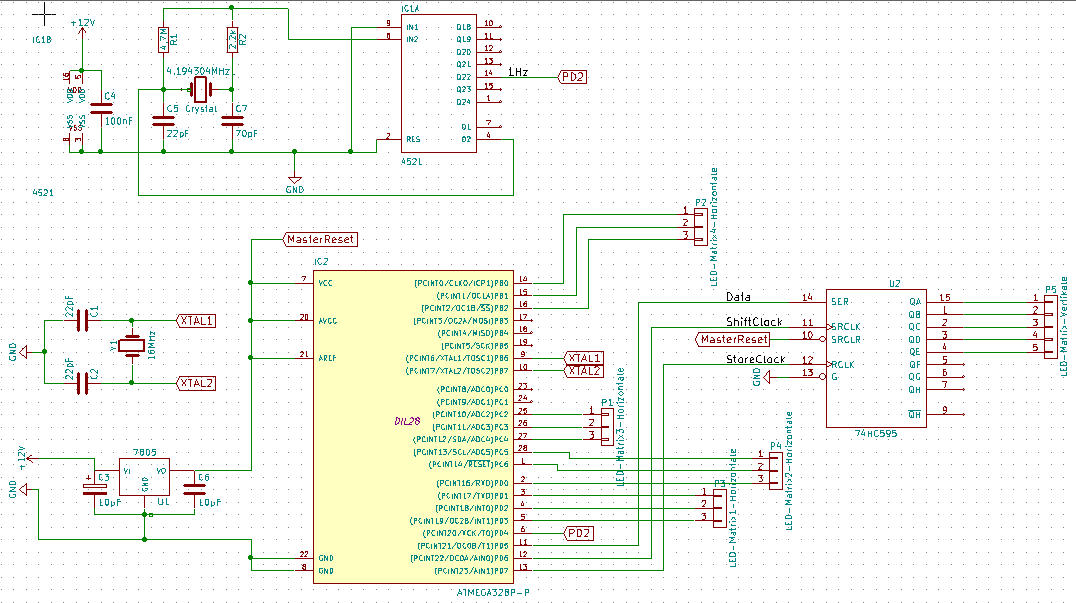

von Freddy L. (ananas_k)

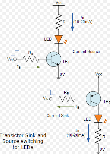

Ich habe mal den Schaltplan angepasst. Zusätzlich habe ich einen
Schaltplan für eine Matrize angefertigt. Die Hoizontalen werden dann
zusammengeschaltet.
Das eine Quarz ist als Taktgeber für den 1Hz-Takt gedacht. Das zweite
16MHz-Quarz wollte für den Atmega benutzen, da ich den mit der
Arduino-API programmieren wollte. Um es nicht unnötig zu
verkomplizieren, dachte ich, ich baue da auch einen 16MHz-Quarz dran.
Fehler im Schaltplan, sollte jetzt behoben sein.
Ich bin mir nicht sicher, wie viel der Atmega328 schafft. Ich habe ihn
nicht für schnell genug eingeschätzt, als dass er beide Aufgaben
(Schalten der Anzeige und Zählen der Frequenz) gleichzeitig schafft.

Freddy L. schrieb:
Das stimmt aber was nicht. Die oberen Transistoren gehen mit ihren
Kollektoren auf Plus und nicht auf GND, und die unteren sollten mit den
Emittern auf GND und mit den Kollektoren an die LED. Du verlierst 2 *
mal Uce auf dem Weg, was benutzt du für LED?

Freddy L. schrieb:

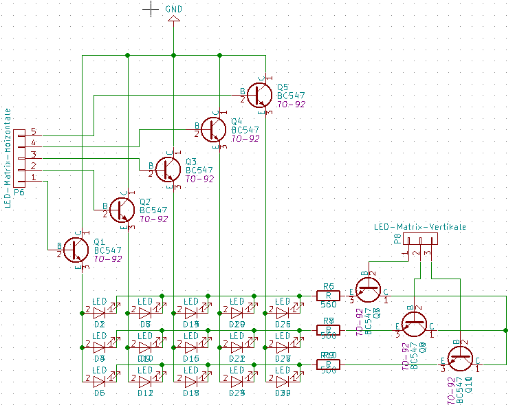

> Zusätzlich habe ich einen Schaltplan für eine Matrize angefertigt.
Oje, weitgehend falsch.
Angenommen die 5 BC547 schalten als Emitterfolger, dann bitte von +5V
und nicht von GND.
Dann wären die 3 BC547 falschrum und rechts GND.
Dann könnte man das 4 mal aufbauen, für jede Zieffer einzeln, macht 32
Tarnsistoren. Na, wer sonst nichts zu tun hat...
Die 5 würden als 1:5 Multiplex laufen und die 3 müssten 20mA*5=100mA
schalten, macht 300mA für Q1-Q5 (besser BC337 sonst meckert Wolfgang
wieder). Die 300mA als Emitterfolger benötigen 3mA Basistrom, auch 4
davon lassen sich damit aus einem Arduino-Ausgang versorgen.
An der Basis der LED Matrix vertikale Transistoren fehlt mir aber ein
Basisvorwiderstand für ca. 10mA Basisstrom, also 470 Ohm.
von Karl M. (Gast)
Freddy,
man muss auch noch feststellen, dass der AVR µC gar nicht laufen wird,
denn er erhält keine Spannung, so dass auch ein Strom fließen könnte.
Denke bitte an einen geschlossenen Stromkreis und was Kodensatoren für
Ich habe die Transistoren umgedreht, jetzt sollten sie richtig herum
verbaut sein. Den Widerstand habe ich auch hinzugefügt. Ist das ok so?
> Bauteile sind.
Ich weiß leider überhaupt nicht was du meinst. Könntest du das
vielleicht weiter ausführen?

von Marc V. (Firma: Vescomp) (logarithmus)

 Normalerweise ist GND unten und Vcc oben - liest sich leichter.
 Vcc direkt an AVR-Vcc und nicht ein Kondensator dazwischen.
Danke!
Marc V. schrieb:
> Und die 3 Transistoren rechts schalten nach wo ?
Ist irgendwie im Schaltplan verloren gegangen. Da kommen die 12V vom
Netzteil dran. Die Basis der Transistoren sind mit dem µC verbunden,
sodass, wenn die Pins vom µC geschaltet werden, die 12V vom Netzteil zu
den LEDs fließen sollen.
Bei den LEDs handelt es sich um folgendes Produkt.
https://www.amazon.de/Eastlion-orange-wasserklar-Leuchtdioden-Dioden/dp/B00M1LYRB4/ref=pd_sim_201_4/253-6487678-1251207?_encoding=UTF8&psc=1&refRID=FJ2T1RKEA1HS7VEDBTDA
Datenblatt habe ich leider nicht gefunden.
Gruß,
Freddy
 LOL.
 Dafür stehen die LEDs aber irgendwie verkehrt rum...
 P.S.
 Bild anbei.
von Brummbär (Gast)
AVCC (Pin 20) entweder über eine Drossel an VCC oder direkt an VCC (ist
hier egal, da du den Analogeingang sicherlich nicht verwendest).
von Michael B. (laberkopp)
Freddy L. schrieb:
> Was sollte ich den stattdessen nehmen?
Uhrenquarze, wurde doch schon gesagt.
Sowohl von mir als auch von Matthias S. wurde es andersrum beschrieben.
Du meinst, das amcht keinen Unterschied ?
Erst mal sind nun deine LEDs verkehrtrum, an denn hatten sich Matthias
und ich orientiert.
Dann sind nun die 5 Spaltentransistoren in Emitterschlatung mit
Vorwiderstand. Dabei kann man aber nicht auf die Stromverstärkung des
Emitterfolgers bauen mit ca. 100, sondern braucht 1/10 bis 1/20 des
Kollektorstroms Sättigungsstrom damit der Spannungsabfall überhaupt
kleiner wird. Da deine Spalten 300mA fliessen lassen also 15-30mA, also
so um 220 Ohm statt 470 Ohm. Ausserdem braucht deine Schaltung 20
Widerstände während die andere nur 12 braucht (für 4 Stellen).
Das wurde doch für die andersrum gebaute Schaltung haarklein
vorgerechnet, warum baust du um und bist dann so faul deine Änderung
nicht nachzurechnen ? Allgemeine Phobie vor Mathe ? Es sind
Grundrechenartken und bloss das ohm'sche Gesatz, nichts schwieriges.

Freddy L. schrieb:
> Diesen Teil verstehe ich nicht.
Schau dir doch mal die 'Multiplexschaltung mit Schieberegistern' im
Artikel LED-Matrix an:
https://www.mikrocontroller.net/articles/LED-Matrix
So sollten die Transistoren verschaltet werden. Die Schieberegister
musst du ja nicht benutzen.
Mit orangen LED hast du genug Reserve, um trotz der 2 Transistoren, mit
denen die LEDs in Reihe sind, genug Spannung zu haben. Rechne damit, das
dir etwa 1V verloren geht, und berechne die Vorwiderstände auf so etwa
80-100mA für Pulsbetrieb.
Teste das Multiplexen, bevor du die LEDs powerst, denn wenn die Matrix
stillsteht, ist das für eine LED zu viel.
Es wurde einfach der ehemals 470 Ohm Widerstand neu berechnet, denn an
der Stelle braucht man eben einen anderen Widerstandswert von 220 Ohm.
(Sicher: Vermutlich fällt auch ein falscher nicht auf, so
unterschiedlich sind die Werte nicht, aber man will ja eine richtig
dimensionierte Schaltung die immer funktioniert und nicht bloss eine,
die eventuell je nach Bauteilexemplar zufälligerweise funktioniert).
Und die Anzahl der Widerstände wurde neu durchgezählt, man braucht für
deine Schaltung 20 statt ehemals 12, also 8 mehr.
Irgendwie fand ich das jetzt nicht zu schwer verständlich...
